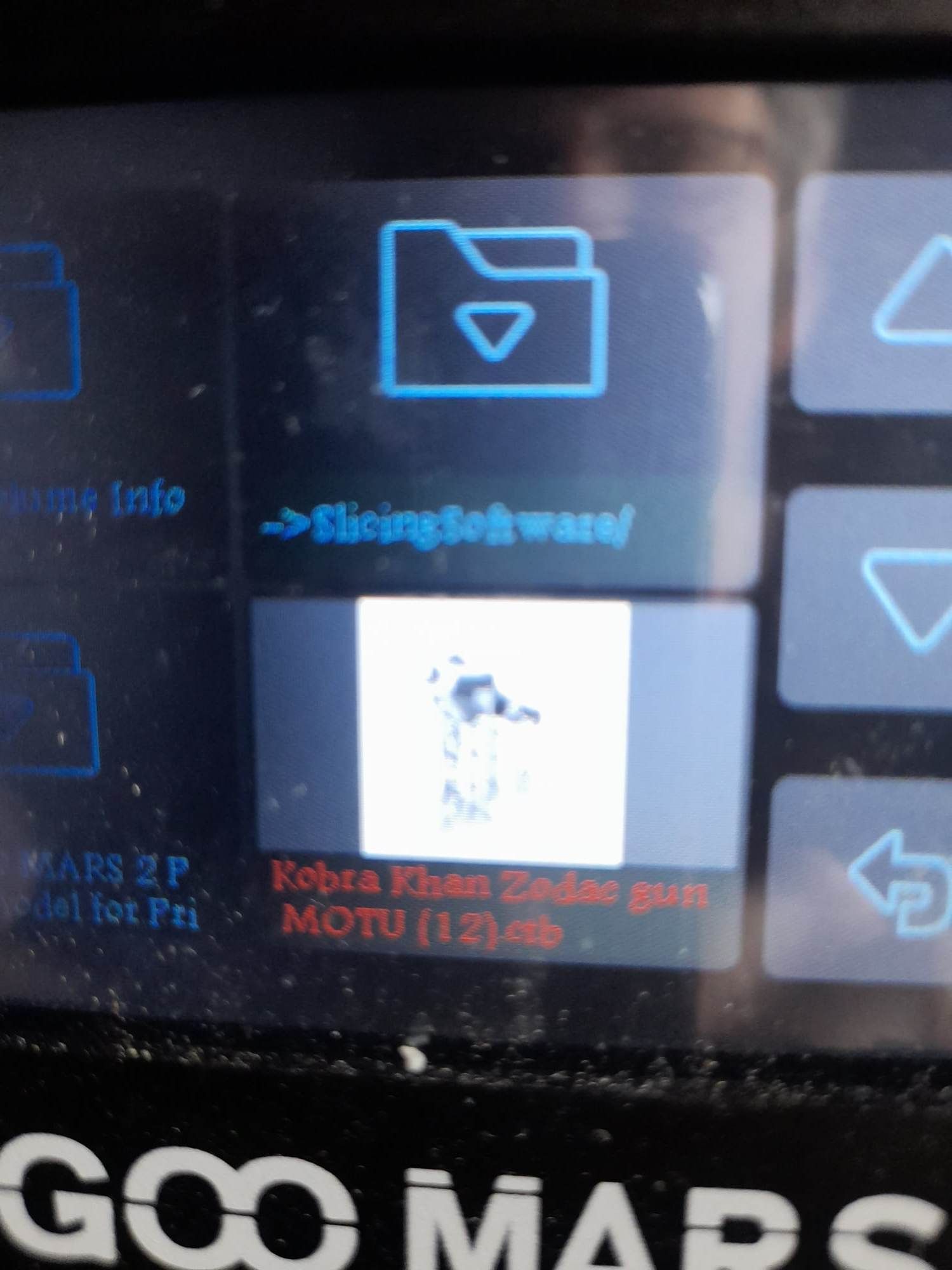

labloche Posté(e) Mai 19, 2023 Auteur Posté(e) Mai 19, 2023 donc ce sont des fichiers que j'ai deja imprimé , le nom du fichier s'affiche en rouge sur l'imprimante , pour le reste je verifie demain , merci
PPAC Posté(e) Mai 19, 2023 Posté(e) Mai 19, 2023 il y a 2 minutes, labloche a dit : le nom du fichier s'affiche en rouge sur l'imprimante Donc tu a probablement mi un fichier qui n'est pas un fichier d'impression .ctb mais un fichier projet Lychee ...

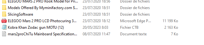

labloche Posté(e) Mai 19, 2023 Auteur Posté(e) Mai 19, 2023 voila ce que ça m'affiche sur mon pc , il n'y a plus le logo de lycherslicer sur mon dernier fichier, ça ne me le faisait pas avant

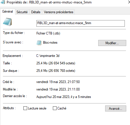

PPAC Posté(e) Mai 19, 2023 Posté(e) Mai 19, 2023 (modifié) il y a 57 minutes, labloche a dit : voila ce que ça m'affiche sur mon pc , il n'y a plus le logo de lycherslicer sur mon dernier fichier, ça ne me le faisait pas avant Si tu fait un clic droit et "propriétés" sur un des fichier, le nom complet du fichier a t'il bien l’extension ".ctb" ? ( Pour savoir si l’extension ".ctb" manque ( un bug de nommage a l'export par Lychee et alors il te suffirait probablement juste d'ajouter un .ctb en fin du nom de fichier pour que l'imprimante l'accepte ) ou si c'est autre chose ... Éventuellement vérifier si tu as ou non les extensions des fichiers de masqués ( Sous l'explorateur Windows , "Options des dossiers" -> onglet "affichage" et vérifier que "masquer les extensions des fichiers dont le type est connue" est bien décoché ) ) Modifié (le) Mai 19, 2023 par PPAC

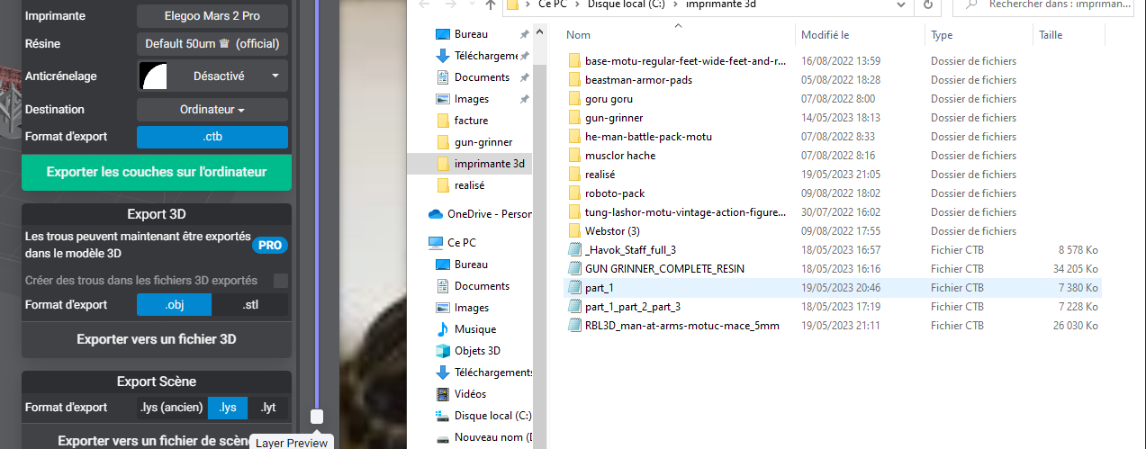

labloche Posté(e) Mai 20, 2023 Auteur Posté(e) Mai 20, 2023 (modifié) donc l'extension est bien decoché , voici une photo de mon dossier , ensuite tu me parlais de firmware , comment dois je proceder stp , j'ai une elegoo mars 2 pro. ensuite voici le reste du cheminement jusqu'a l'imprimante. a savoir que sur l'ecran de mon imprimante , le dossier est en blanc , une fois cliquer sur imprimer , le dessin est en blanc et si fait un retour , le dossier se met en rouge Modifié (le) Mai 20, 2023 par labloche ajout de texte
PPAC Posté(e) Mai 20, 2023 Posté(e) Mai 20, 2023 (modifié) Je suis perdu ... tu semble avoir un problème avec Lychee ( le fait que les fichiers d'impression n'ont pas l'extension attendu ) Mais comme tu semble aussi ne pas pouvoir imprimer des fichiers qui on déjà fonctionné, je doute aussi de l'état de la clé USB ( peut être la formater ou la changer et voir pour nettoyer les contactes du port USB sur la machine ... un dépoussiérage, ou machine éteinte mettre une goûte d'IPA sur les contacte d'une clé USB et l’insérer plusieurs fois pour espérer nettoyer les contactes sur la machine par fortement ... puis laisser le temps a l'IPA de s'évaporer et re tester) Il te faut peut être réinstaller Lychee Slicer ou y sauver/supprimer puis refaire le profil d'imprimante ... voir tester avec Chitubox ... A tu testé d’ouvrir les fichiers d'impression avec UVTools https://github.com/sn4k3/UVtools/releases ? Sinon, pour le firmware regarder sur https://www.elegoo.com/en-fr/pages/3d-printing-user-support ( mais avant de mettre a jours le firmware je serai d'avis que tu prenne le temps de vérifier que c'est pas autre chose .... comme avoir a réinstaller ton trancheur, formater ou changer de clé USB, vérifier le fichier avec UVTools, ... renommer le fichier avec des caractères simple et le placer a la racine de la clé USB ... ) Tiens nous au jus et bons essais. Modifié (le) Mai 20, 2023 par PPAC
