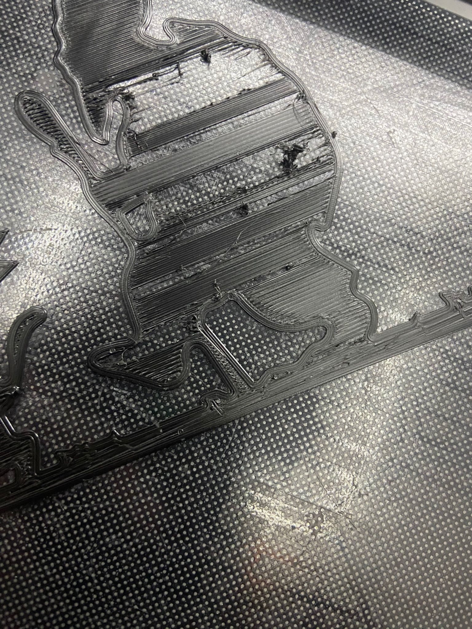

Je n’ai rien trouvé sur le forum qui proposait directement une solution à mon problème. Je ne comprends pas ce qui se passe sur ma première couche (voir image).
La première couche ne va pas se déposer à certains endroits et après elle se déposera ailleurs.
Le nivellement est bon, le plateau est nettoyé, la buse est neuve et le hot end a été remplacé il y a peu et j’ai essayer plusieurs réglages différents sur ma premières couches et rien n’y fait.
Qu’est-ce qui produit cela ? Sur deux impressions, il est possible que je n’ai pas ce problème.
Est ce que cela est courant ou non ?

Je dirais peut-etre un problème de jonction buse/PTFE ou de problème de refroidissement du Heatbreak ce qui fait que cela bouchonne juste avant le buse

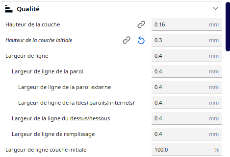

Voici mes réglages, je pense que ça peut être dû à mon ventilateur que j'ai changé, je trouve qu'il souffle légèrement moins qu'avant !
