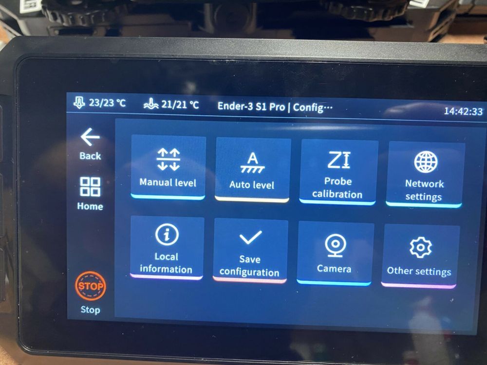

vulbas Posté(e) Mai 21, 2023 Partager Posté(e) Mai 21, 2023 salut à tous, j'ai reussi à installer tant bien que mal ma skr sur le sonic pad. le chemin a été tortueux lol, mais finalement ça fonctionne au top. je suis super content. le petit soucis c'est que du coup il me manque quelques menus dans le sonicpad. par exemple tout ce qui est nivèlement. alors oui je peux le faire sur le pc mais plus tard l'imprimante ne sera plus vers mon pc. je vous ai fait une petite video. est ce qu'il serait possible de faire en sorte de remettre ces options sur l'ecran ? 1 Lien vers le commentaire Partager sur d’autres sites More sharing options...
fran6p Posté(e) Mai 21, 2023 Partager Posté(e) Mai 21, 2023 Il y a 2 heures, vulbas a dit : est ce qu'il serait possible de faire en sorte de remettre ces options sur l'ecran ? Quelles options ? une image permettrait de le savoir. Lien vers le commentaire Partager sur d’autres sites More sharing options...
vulbas Posté(e) Mai 21, 2023 Auteur Partager Posté(e) Mai 21, 2023 tout ce qui est option de leveling. 4 coin du plateau, z offset bed mesh etc Lien vers le commentaire Partager sur d’autres sites More sharing options...
fran6p Posté(e) Mai 21, 2023 Partager Posté(e) Mai 21, 2023 Pour que ces options soient disponibles, il faut que les sections correspondantes existent dans le printer.cfg ( [bltouch], [bed_mesh], [bed_screws], … ). Le fichier Creality prévu pour une CR10S Prov2 pourrait te servir de base avec ton fichier adapté à la SKR MiniE3 v3, au moins pour tout ce qui ne concerne pas les broches spécifiques à la BTT : printer-Cr10sprov2-AVR2560.zip (fichier dans une archive car le forum n'accepte pas les fichiers .cfg ). Lien vers le commentaire Partager sur d’autres sites More sharing options...
vulbas Posté(e) Mai 22, 2023 Auteur Partager Posté(e) Mai 22, 2023 ben j'ai tout ce qu'il faut dans mon cfg mais pas dans le menu. je precise que tout fonctionne avec ma la configuration que j'ai faite mais je n'ai pas ces menu. peut etre un truc specifique au sonic pad. Lien vers le commentaire Partager sur d’autres sites More sharing options...
fran6p Posté(e) Mai 22, 2023 Partager Posté(e) Mai 22, 2023 Tu pourrais fournir ton fichier «printer.cfg» ? Profites-en également pour compléter ton profil qui ne fait pas apparaitre ta CR10s pro v2 Lien vers le commentaire Partager sur d’autres sites More sharing options...
