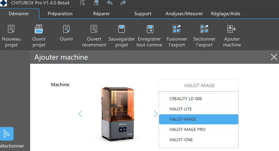

Walcian54 Posté(e) Mai 30, 2023 Auteur Partager Posté(e) Mai 30, 2023 Je vais mettre à jour mon CTB, je n'ai pas la machine dedans perso... ALORS! On m'a soufflé dans l'oreille hier, de modifier les noms des fichiers quand je les enregistre. Bah comble du hasard ou pas, ça refonctionne super bien... Et je n'ai rien touché. Alors je sais pas. Je lance les cônes de calibration ce matin. J'ai pas de souci avec les premières couches. Ça buguait systématique à la couche 25-27? Sans explications.. Lien vers le commentaire Partager sur d’autres sites More sharing options...
