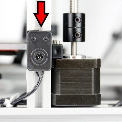

cyspak Posté(e) Mai 22, 2023 Partager Posté(e) Mai 22, 2023 Bonjour à tous, Je vous sollicite car après pas mal de recherche ici et ailleurs, je ne trouve pas la réponse à ma question. J'ai une Wanhao D12 (celle noire et orange) qui tournait tout à fait bien depuis environ 2 ans sur le firmware de @Jonathan06 qui avait été proposé ici : La semaine passée, j'ai mis en place le firmware de NeoprodFX pour tester un 3D touch : mais il dysfonctionne, le end-stop ne s'enclenche pas... Bref, je remet le câblage et le firmware de @Jonathan06 J'initialise l'eeprom, je fait mon ajustement de plateau, j'enregistre la config. Maintenant dès que je fais un home en Z, la tête remonte de 10 mm. En lançant l'impression ca démarre 10 mm plus haut. Dès que je rentre G28 Z0, elle remonte systématiquement de 10 mm et je ne comprends pas pourquoi... J'ai essayé le firmware de NeoprodFX sans BLTouch, même chose. Merci de votre aide. Lien vers le commentaire Partager sur d’autres sites More sharing options...
pommeverte Posté(e) Mai 25, 2023 Partager Posté(e) Mai 25, 2023 Salut, Généralement, lorsque la buse remonte au lieu de faire l'origine en Z, c'est parce que le microcontrôleur ne reçoit pas le bon signal du détecteur Zmin. Pour le vérifier, il faudrait envoyer le Gcode M119 pour connaitre l'état de l'entrée Zmin lorsque le détecteur est fermé (état TRIGGERED) et ouvert (état open). Pour envoyer des Gcodes, tu peux suivre ces instructions pour utiliser Pronterface Lien vers le commentaire Partager sur d’autres sites More sharing options...
cyspak Posté(e) Mai 25, 2023 Auteur Partager Posté(e) Mai 25, 2023 Bonsoir, Merci pour ta réponse @pommeverte En effet, lorsque que je fais un déplacement sur l'axe Z, le M119 retourne en permanence : z_min: TRIGGERED Alors qu'un déplacement en X, passe bien en open pendant tout le déplacement. Maintenant je sais quoi chercher pour voir d'où vient le défaut. Lien vers le commentaire Partager sur d’autres sites More sharing options...
pommeverte Posté(e) Mai 25, 2023 Partager Posté(e) Mai 25, 2023 Je ne suis pas sûr que l'on se soit bien compris. Le test à faire est de lire l'état du Zmin (M119) lorsque tu appuies ou pas sur le levier du détecteur de fin de course Z: Citation si l'état change, alors il suffit d'inverser la logique dans le fichier robin_nano35, paramètre Z_MIN_ENDSTOP_INVERTING si l'état ne change pas, alors c'est soit le détecteur qui est défaillant, soit l'entrée sur la carte-mère Lien vers le commentaire Partager sur d’autres sites More sharing options...
