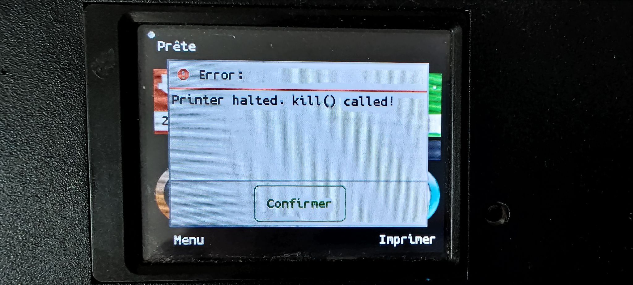

Suite a une erreur de ma part en branchant la nappe de la tĂȘte a chaud ! oups
J'ai l'erreur suivante :

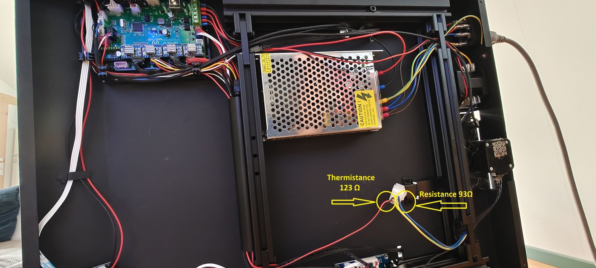

J'ai donc procĂ©dĂ© a quelques tests Ă©lectriques pour comprendre d'oĂč vient le problĂšme et savoir quelle piĂšce changĂ©e
Pouvez vous me dire dans un premier temps si ma lecture des résultats est juste, donc ici pour moi aprÚs mesure des résistances le BED n'est pas en cause ?

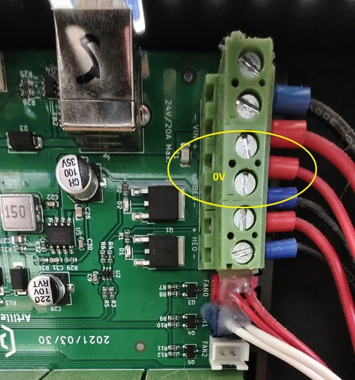

Ensuite j'ai tester la tension de sortie de HBED en lançant une commande de chauffe du plateau je n'ai rien ! pas de tension !!

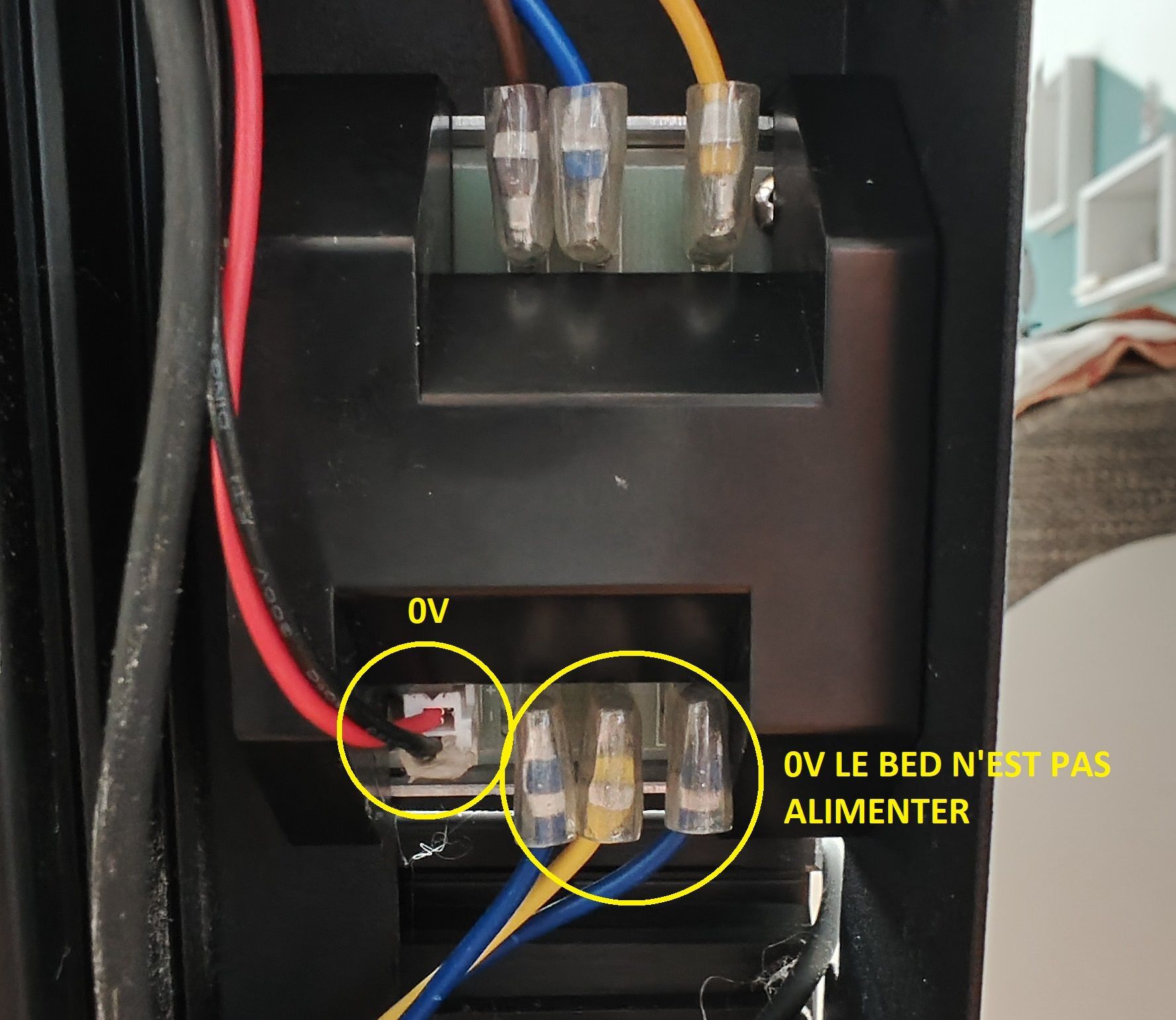

et cette sortie va directement au relais transformateur du coup d'oĂč rien ne sors :
Sur les branchements du dessus du relais j'ai bien 230V qui arrive..
J'en conclu donc que c'est la carte mÚre qui a pris un jeton, cela est il réparable contournable sans changer la CM entiÚrement ?

Normalement, les mesures des composants se font lorsqu'ils sont débranchés. Si ta thermistance est intacte, tu devrais mesurer autour de 100 Kohms  (théoriquement 100 Kohms à 25°C). Si la température de ton plateau est cohérente à la mise sous tension, alors la thermistance est fonctionnelle.

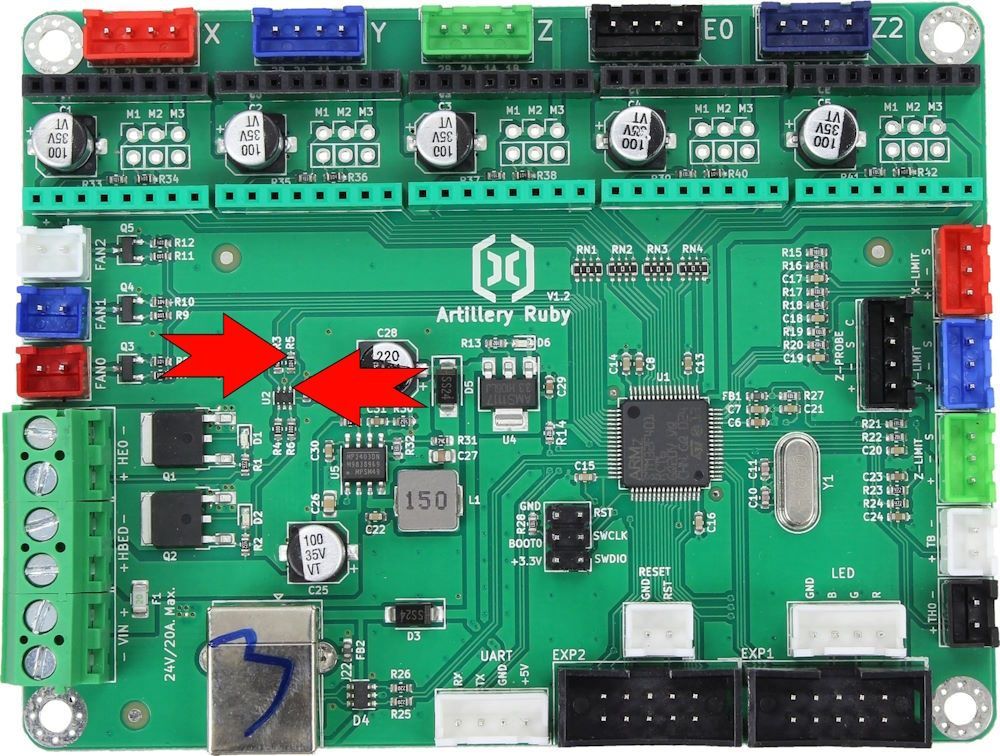

Pour savoir si le signal de sortie du microcontrÎleur est HS, il faudrait mesurer la tension entre la masse et la patte (à coté de la résistance R2) du haut du transistor mosfet Q2, notée G sur cette photo:
si la tension varie, alors tu peux essayer de remplacer le transistor.
Cela dit, c'est trĂšs Ă©trange que ton impair sur la nappe ait eu une incidence sur la sortie de chauffe du plateau đŸ€”. Il y a fort Ă  parier que tu vas dĂ©couvrir d'autres composants endommagĂ©s, plus en relation avec la tĂȘte  đŸ˜±

J'ai bien faite les tests des composants du BED connecteur débranché et oui la température était de 20 donc pour moi elle fonctionne bien.
ca aurait pu ĂȘtre la rĂ©sistance chauffante qui Ă©tait HS mais aprĂšs les tests je pense que le BED n'a rien.
J'ai tester la tension entre la masse et la patte du transistor comme indiqué est je trouve 23V et ca ne varie pas, cela veut dire qu'il n'est pas HS ?
Par contre quand je lance la chauffe de la tĂȘte le Mosfet qui est a cotĂ©, donc celui qui gĂšre la tĂȘte a une LED bleu qui s'allume on voit bien qu'il est fonctionnel.
Par contre celui du BED la LED ne claire pas on dirai qu'il est mort en effet.
alors tu as oublié un k dans la valeur de la résistance de la thermistance? 123 Kohms?
Pour la résistance du lit chauffant, la valeur est cohérente contrairement à la tension que tu mesures sur la grille du mosfet. Normalement, tu devrais avoir du 3.3V voire du 5V au maximum, je pense. Es-tu vraiment sûr d'avoir mesuré par rapport à la masse et pas au 24V? La led éteinte indique que le mosfet n'est pas passant, donc c'est logique.
oui sur et certain j'ai recommencer je suis bien sur le fil noir de masse et j'ai -23 en faite en mettant le calibre a 200VDC
et j'ai testĂ© l'autre celui de la tĂȘte je trouve -23.8VDC ??? C'est pas logique j'ai quasi la meme valeur 🙃
Par contre quand je lance la chauffe des 2 Ă©lĂ©ments celui de la tĂȘte varie de -18 a -23VDC alors que celui du BED reste a -23VDC..
il y a 4 minutes, MagicMat a dit :
donc c'est la preuve que ta rĂ©fĂ©rence est bien le +24V et que le signal varie entre 0 et 5V. 😉
L'autre conclusion, c'est que le signal qui devrait arriver au mosfet s'est perdu en route đŸ˜©. Il est possible que ce soit le buffer (U2) qui n'a pas apprĂ©ciĂ© la blague, mĂȘme si j'en doute puisque la sortie vers le mosfet de la cartouche chauffante est intacte. Il faudrait donc mesurer en amont, soit tension sur la patte 4 de U2, soit sur la rĂ©sistance R5 (elle semblent ĂȘtre au mĂȘme potentiel, d'aprĂšs le routage de la carte). Normalement le signal devrait ĂȘtre un 0-3.3V qui vient directement du microcontrĂŽleur. Si tu mesures 0 alors c'est le microcontrĂŽleur qui est mouru đŸ˜±đŸ˜­
