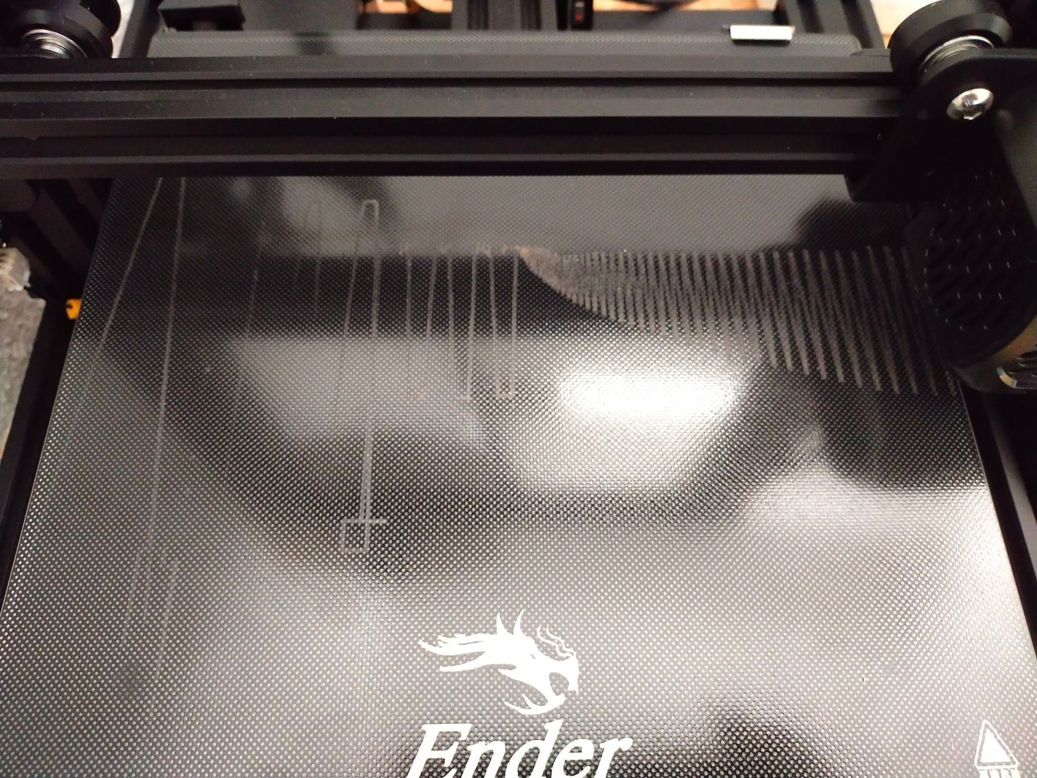

pierrot5557 Posté(e) Mai 31, 2023 Posté(e) Mai 31, 2023 Bonjour, J'espère que je post dans le bon forum, Je suis nouveau dans le monde de l'impression 3d, je viens d'installer mon ender 3v2 après quelques difficultés, j'ai nivelé le plateau avec la feuille de papier etc... je génère un fichier en gcode avec cura, puis avec le slicer Ender, et l'imprimante me fait de zig-zag en X-Y jusqu'à bloquer hors course sur l'axe des X.... J'ai mis à jour les firmwares de la carte mère et de l'écran, essayé 1001 et une choses vues sur le net, rien n'y fait j'ai toujours ce mouvement qui est long d'ailleurs qui recommence et aucune impression qui démarre.... PLEASE HELP PS : oui ca m'a rayé le plateau la première fois....

pommeverte Posté(e) Juin 1, 2023 Posté(e) Juin 1, 2023 Salut, Il faudrait vérifier le déplacement des axes et leur justesse: est-ce que tu mesures une distance de 10mm lorsque tu décales la buse de 10mm en X+ via l'écran? Est-ce que tu penses à initialiser l'eeprom après le flashage du firmware?
pierrot5557 Posté(e) Juin 5, 2023 Auteur Posté(e) Juin 5, 2023 (modifié) Quand je veut bouger l'axe X, j'ai la molette d'alimentation du filament qui tourne, je pense que c'est pas bon... Ça marche, après avoir tenté toutes les combinaisons de branchements de câbles, j'ai trouvé la bonne, les petites bagues en plastique sur les câbles étaient mises n’importe comment.... Merci beaucoup! Modifié (le) Juin 5, 2023 par pierrot5557
