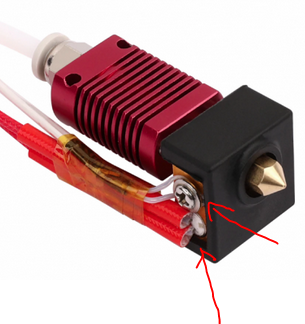

mon imprimante n'arrête pas de m'envoyer le message "Nozzle temperature too low" !
Après quelques minutes d'impression, j'ai systématiquement ce message d'erreur.
J'ai enlevé le cache en silicone et mis une buse neuve, mais ça recommence.
Une piste pour corriger serait bienvenue ! (l'imprimante a 2 mois seulement, et j'ai fait plein d'impression qui marchaient très bien).
Merci

Le fait de changer la buse n'aura pas d'effet sur ton problème qui est relié à la chauffe de ta buse. Quelle température s'affiche sur ton écran quand tu reçois ce message ?
... Ou une thermistance défaillante qui renvoit une température erronée ... Ou encore la cartouche chauffante HS.
Verifie la bonne isolation des fils au niveau du hotend. la vis de la thermistance ne doit pas écraser l'isolant ...

lorsque j'imprime (consigne 208°), la température fluctue beaucoup et se situe plutôt entre 190 et 205, avec des pointes à 160-170, quand la température reste ne serait-ce qu'une seconde en dessous de 165, le message "too low temp" apparait.

Dans ce cas suis le conseil de @RFN_31 un réglage du PID semble nécessaire.

je viens ici pour vous donner mon expérience pour les autres newbies comme moi : il semble que le problème soit résolu ! (youppie 😉 .
En bougeant un peu la "tête d'impression" (tous le corps noir), je me suis rendu compte que ca faisait bouger la température.
J'ai démonté le cache (c'est obligé de couper le rizlan) et je me suis rendu compte que la vis du dessous qui tient le ventilateur de coté était sortie (mauvais montage ? mauvaise manip de ma part ? - je penche plutôt pour le montage d'origine, la vis pas bien serrée).
Du coup, j'ai revissé le ventilo, ainsi que la vis qui tient le thermistor (vu sur Internet) - c'est reparti !
En tous les cas, grand merci à vous pour vos avis et votre soutien !!!
Il  faut faire attention sur les creality, les vis (toutes) ont tendance a ce desserrer au niveau de la tête d'impression et plus particulièrement les deux petites vis sous le bloc de chauffe ⚠️
