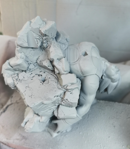

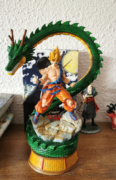

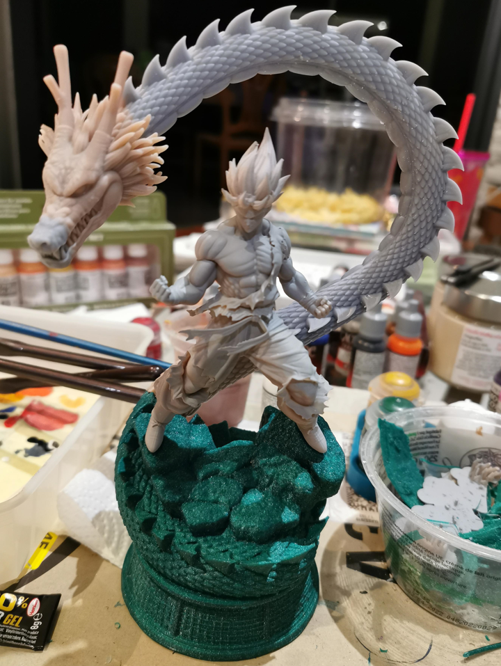

Pour te faire voir une impression résine et filament cela te donnera de la reflexion, les details des vetement dechireé serait impossible en FDM et le rendu de la tête de Shenron n'aurais pas été aussi propre, par contre quand les details sont assez simple sa passe comme sur la base.
image.thumb.png.b1cb6f1b5abc82ce39677ace23462d15.png image.png.8daa38d5498242c9cf4aadf9332846a2.png

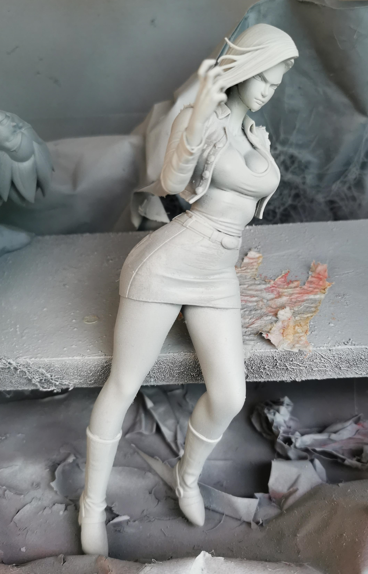

Impression 100% résine la :
image.png.88156ad96a397e9dbdd8d4aa8fee8272.png image.png.367c5d7aec3f80c677575b83fe2289e9.png
Mes imprimantes résines sont des imprimante avec plateau de 7.6" & 7.9" et résolution de 4k+ (Anycubic Photon M3 et Creality Halot One Plus), comme tu peux le voir la résolution 4k+ permet un rendu de details déjà excellent (ici avec de la résine standard), une 8 k permet d'avoir un peu plus de details avec de la résine adequat, au dela en résolution je me demande si il faudra pas limite un microscope pour voir la différence ( mais cela c'est juste hypothèse car j'en ai pas tester pour voir).
