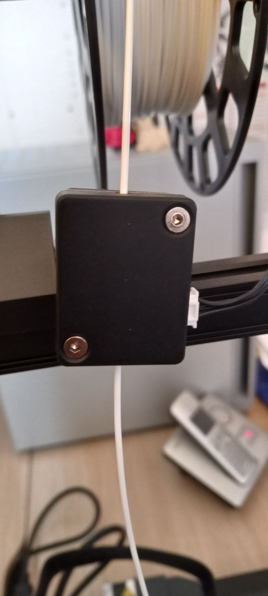

je m'adresse à vous car je ne parviens pas à résoudre un problème dont je cherche la solution depuis pas mal de temps.
A chaque fois que j'essaie d'imprimer du texte en relief sur une surface lisse, l'impression se déroule bien pour la surface lisse
mais dès qu'il faut commencer à imprimer le texte en relief, le moteur de l'extrudeur se met à tourner à l'envers et expulse le filament.

Tu as un capteur de fin de filament ? Si oui, ne serait-ce pas un smart sensor par hasard ?
bonjour RFN_31
si je te mets une photo du capteur en question est ce que tu pourrais me le dire ?
merci de la réponse
  • Solution
Salut
Peut être un changement de couleur/filament dans le fichier gcode
Par exemple PrusaSlicer sait reconnaître une forme avec du texte en relief et propose de rajouter automatiquement un changement de couleur à partir de l'endroit où commence le texte. Tu as peut être activé cette option sans le vouloir...
Si tu poste le gcode on va vite le voir. Il doit y avoir une instruction du genre M600 a cet endroit
JC
merci jcjames_13009
maintenant que je sais où chercher, je vais lire le gcode
encore merci de la réponse
Cdtl
