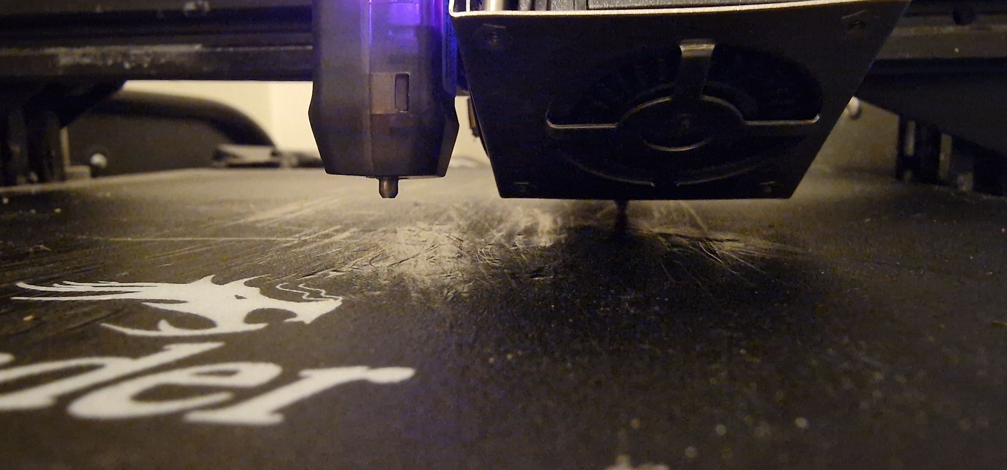

maximus49000 Posté(e) Juin 3, 2023 Partager Posté(e) Juin 3, 2023 Bonjour à tous. Je viens d'installer l'extrudeur direct sprite pro. Celui-ci a déjà un endroit pour installer le cr touch. Je l'ai installé, et après auto home pour tester le paramétrage de mon z probe offset, je m'aperçoit que la buse touche le plateau avant même que le CR touch ne le touche. Le CR touch à pourtant bien la tige de sortie. J'aimerai savoir si cette problématique est connue? En pièce jointe une photo de la situation. Avant installation je n'avais pas de problème avec le CR touch avec la configuration de base la photo à été prise avec le capteur relevé c'est pour cela que la tige est rentrée. M Bonne journée à tous ! Lien vers le commentaire Partager sur d’autres sites More sharing options...
RFN_31 Posté(e) Juin 3, 2023 Partager Posté(e) Juin 3, 2023 Bonjour, Tu t'imprimes une cale de surépaisseur (spacer) que tu mets entre le support et le palpeur... Mais je suis surpris que la hauteur ne soit pas bonne dans la mesure où c'est fait pour. Ta buse est bien montée ? Lien vers le commentaire Partager sur d’autres sites More sharing options...
maximus49000 Posté(e) Juin 3, 2023 Auteur Partager Posté(e) Juin 3, 2023 C'est peut être ce que je vais faire en effet. Avec un BL touch, ça passe pile poil. J'ai du faire un nivellement manuel à peu près précis et ça passe pile poil avec un offset à zéro. J'ai l'impression que la position est calculée par creality pour que le nivellement ai le moins d'offset possible. Mais il ne faut pas avoir un plateau trop déréglé je pense. D'ailleurs la position prévue me semble loin de la buse (probe offset à -37 / -40) en soi ça n'a pas d'importance mais cela peut expliquer pourquoi le nivellement passait avec l'ancienne (qui avait un probe offset de -37 / -7) et donc moins loin de la buse. Mais une petite cale pour qu'il soit quelques centimètres plus bas me semble une bonne alternative avec un z-offset de la hauteur de la cale pour assurer le coup. Lien vers le commentaire Partager sur d’autres sites More sharing options...
