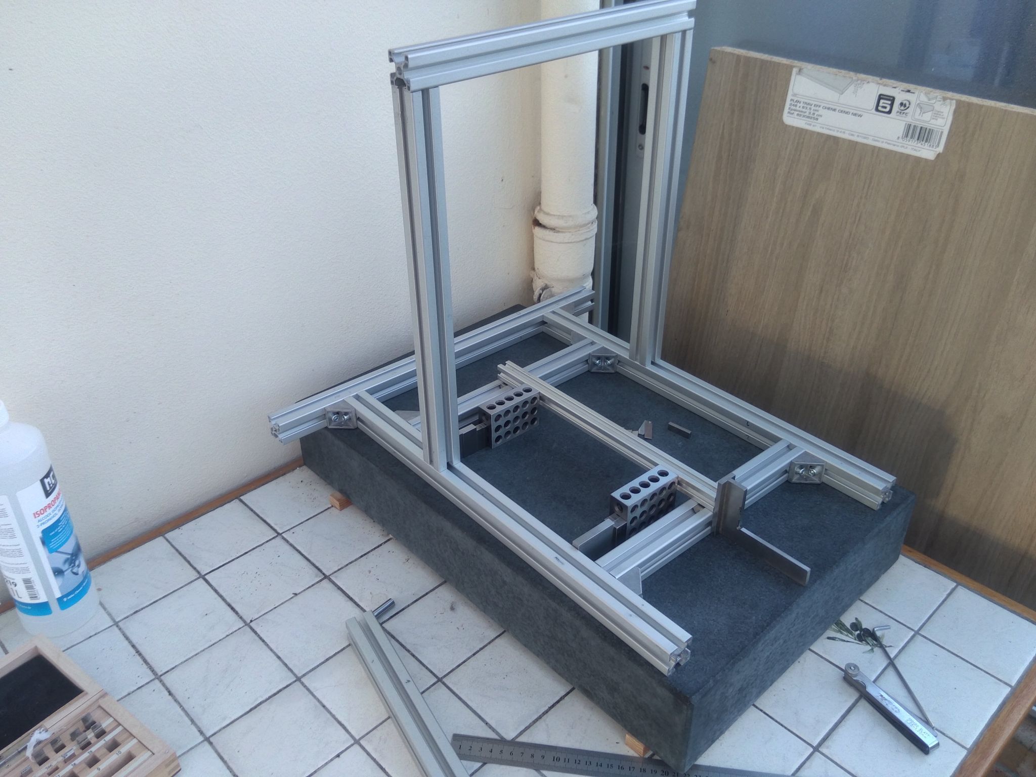

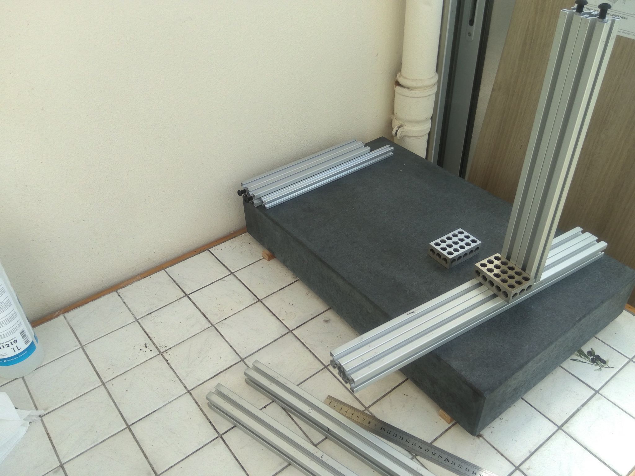

grunge44 Posté(e) Juin 10, 2023 Auteur Partager Posté(e) Juin 10, 2023 Durant la semaine, - découpage des profilés 3030 de 600mm (x4) à la scie pour obtenir 540mm, ainsi que des 2020 de 400mm (x2) pour obtenir 340mm (dont un loupé à 339 environ) - réception des profilés par Systeal de type 3030 pour les longueurs de 300 (x2) et 360mm (pas envie de découper dans mes profilés de 500mm) - perçage et taraudage des profilés - ajustage des profilés Aujourd'hui : - nettoyage, dégraissage et assemblage des profilés sur un marbre et vérification de la planéité du système 3 Lien vers le commentaire Partager sur d’autres sites More sharing options...

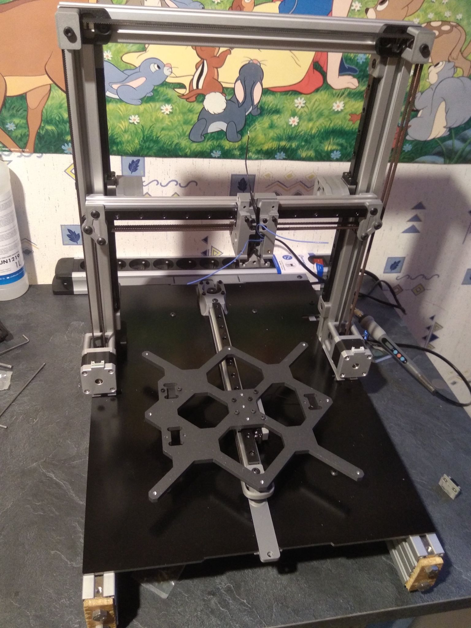

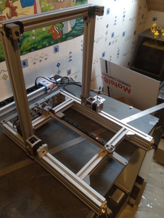

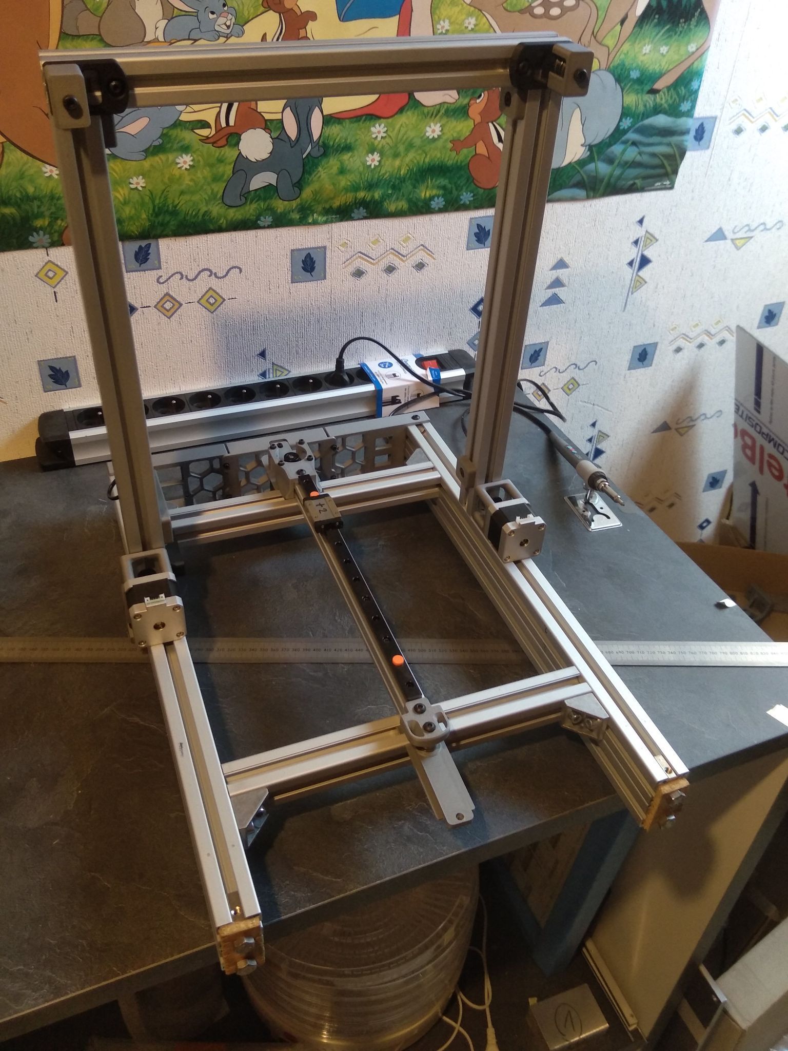

grunge44 Posté(e) Juin 17, 2023 Auteur Partager Posté(e) Juin 17, 2023 Petit retour sur la la semaine, - montage du rail linéaire de l'axe Y - Montage de la jupe arrière -montage des roulements pour les passages de courroies - montage des supports pour les moteurs - montage du su système avec le "key-back" 3 Lien vers le commentaire Partager sur d’autres sites More sharing options...

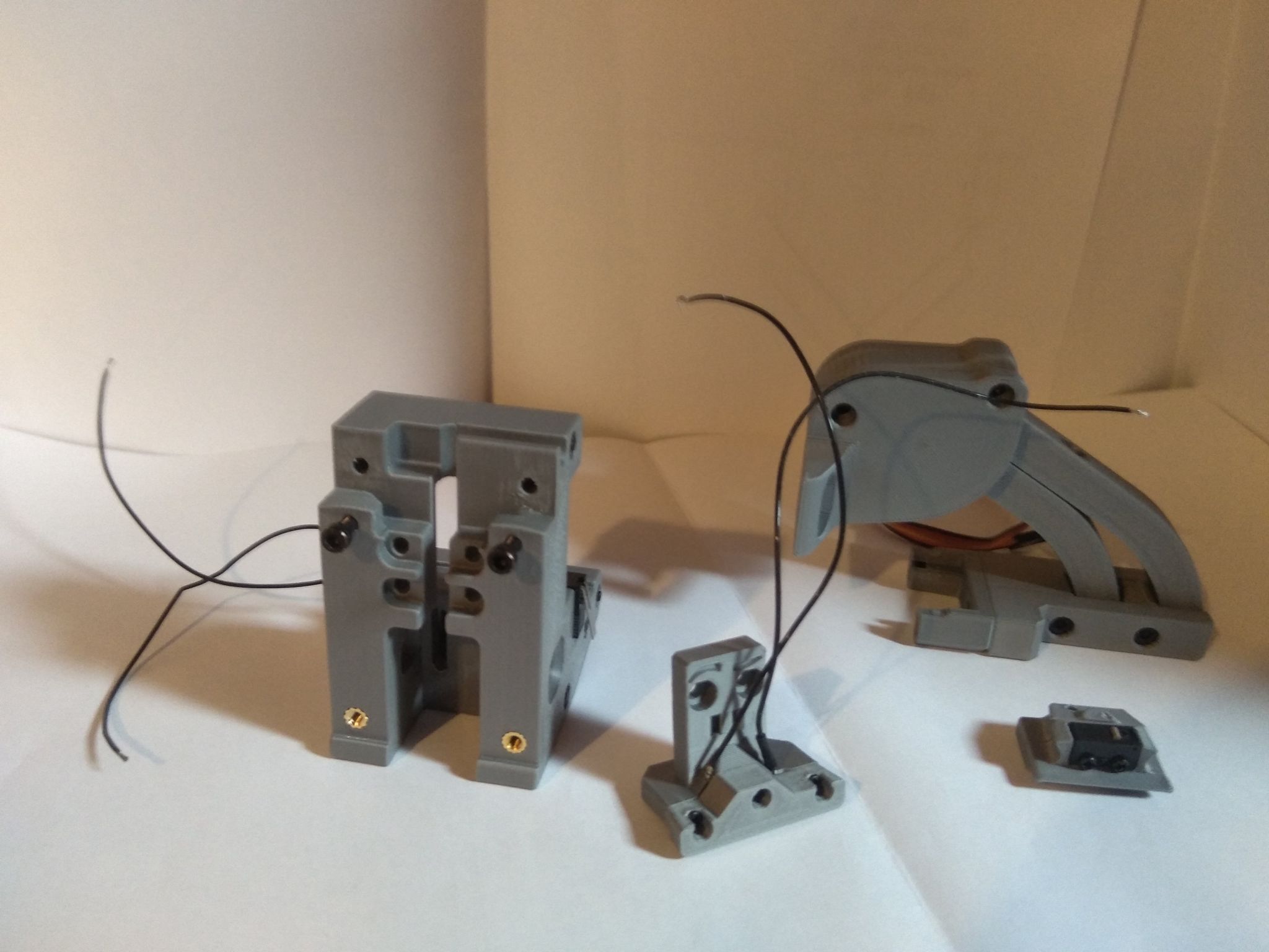

grunge44 Posté(e) Juin 19, 2023 Auteur Partager Posté(e) Juin 19, 2023 Petit retour du dimanche, -assemblage du klicky NG -assemblage partiel du bras (il me manquait des vis M3x25 pour finir le socle du bras) -installation de la fin de course du charriot de l'axe X Je vais ralentir la construction, il me manque : -vis m3x25 ► en cours de livraison - une nouvelle thermistance (l'ancienne est bloqué dans le bloc de chauffe en alu et elle a des fils dénudés ) ► en cours de livraison (provenance trianglelab) - des écrous en T M3 pour profilé 3030 pour monter les rails linéaires en Z (je pensais en avoir ) ► en cours de livraison - une prise de courant avec filtre ainsi que l'interrupteur séparé (je n'avais pas le bon modèle ) ► en cours de livraison - une alimentation 5V ► non acheté pour l'instant Ce que j'achète en plus : -des plaques en alu 3060 - des billes en plus pour les rails linéaires - des inserts laitons (j'ai retrouvé des insert que j'avais acheté par erreur en m3 Ø4 longueur 5 au lieu de Ø5 longueur 4 dans mon sachet (un mélange de commande) - des connecteur molex 3 et 4 pins - une courroie GT2 6mm (raison : j'ai coupé la courroie à 802mm comme indiqué dans la BOM (800mm), malheureusement trop court pour le montage . Heureusement que je peux l'utiliser pour le système ERCF . J'avais 8 mètres en stock pour la switchwire et pour la 2.4 soit 7800mm selon la BOM ) ► en cours de livraison (provenance trianglelab pour celle-ci, l'autre est une POWGE) Je devrais recevoir dans 10-18 jours mes commandes. 2 Lien vers le commentaire Partager sur d’autres sites More sharing options...

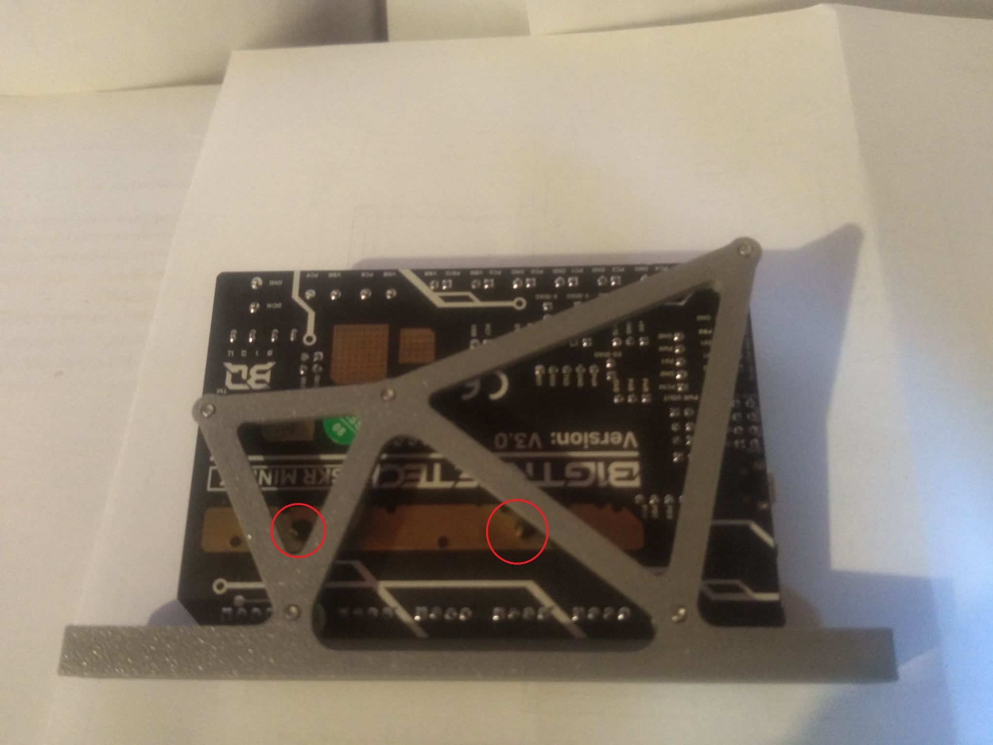

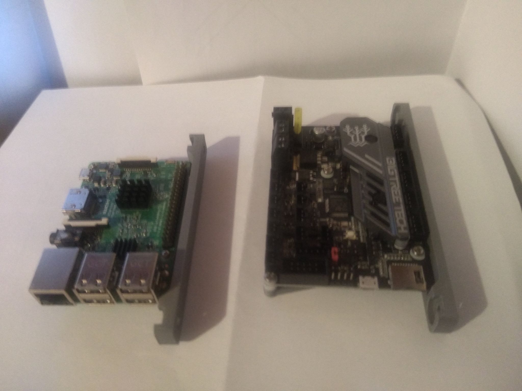

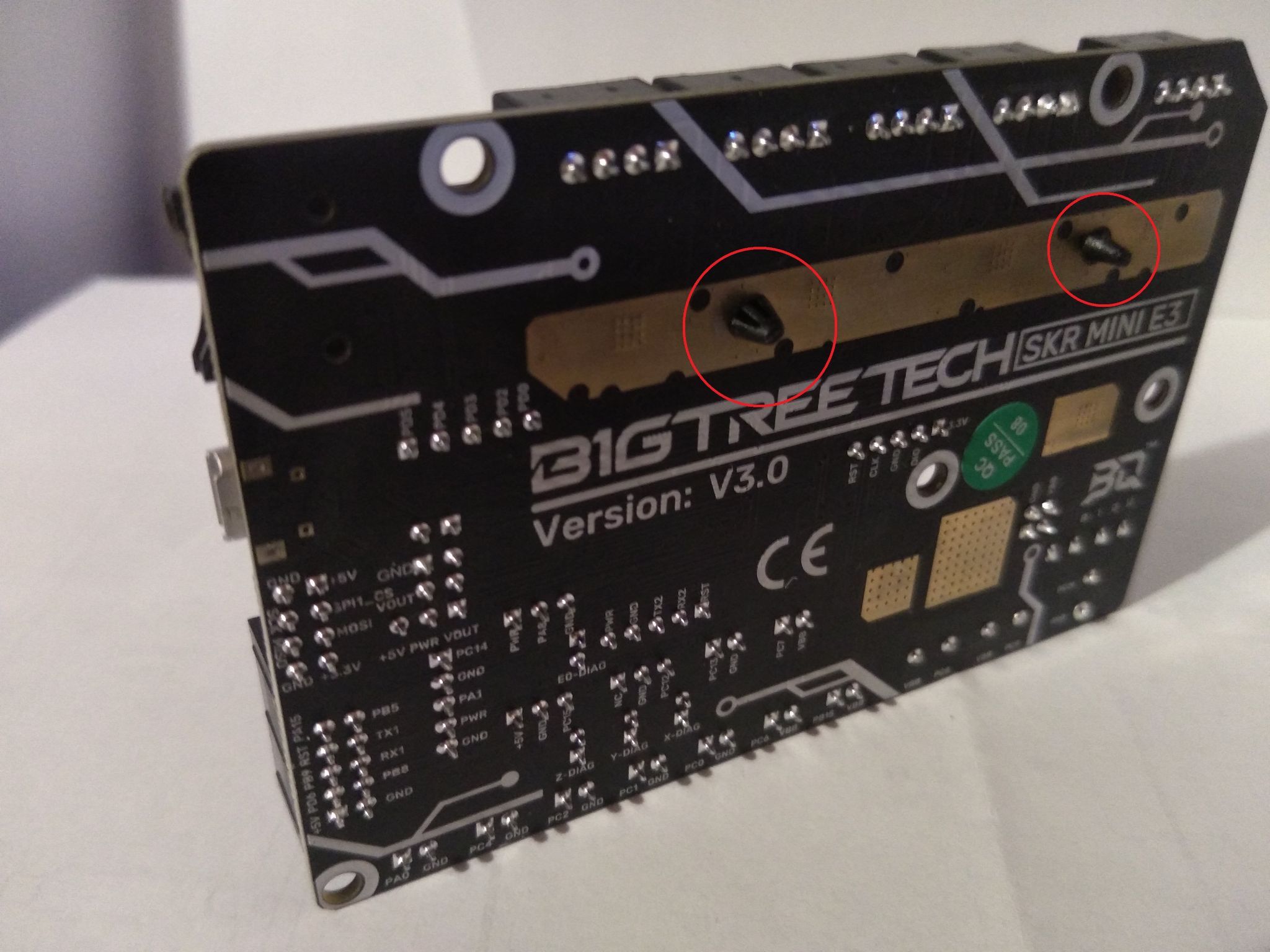

grunge44 Posté(e) Juin 24, 2023 Auteur Partager Posté(e) Juin 24, 2023 Suite à la réception de la carte mère jeudi, je vais pouvoir commencer à installer klipper. Le problème est que le bloc de refroidissement à des pattes qui dépassent de l'arrière (des sortent de rivets de plastique). Pour les installer sur le support imprimer en 3d, j'ai du mettre des entretoises sinon les rebords des rivets touchaient et désaxaient les trous pour les vis de fixations. A la place des vis M3x8, j'ai mis des vis autotaraudeuse M3x12 que j'avais en stock. Le Raspberry pi 3b (V1.2 de 2015) et la carte mère sont fixés sur leurs supports : 1 Lien vers le commentaire Partager sur d’autres sites More sharing options...

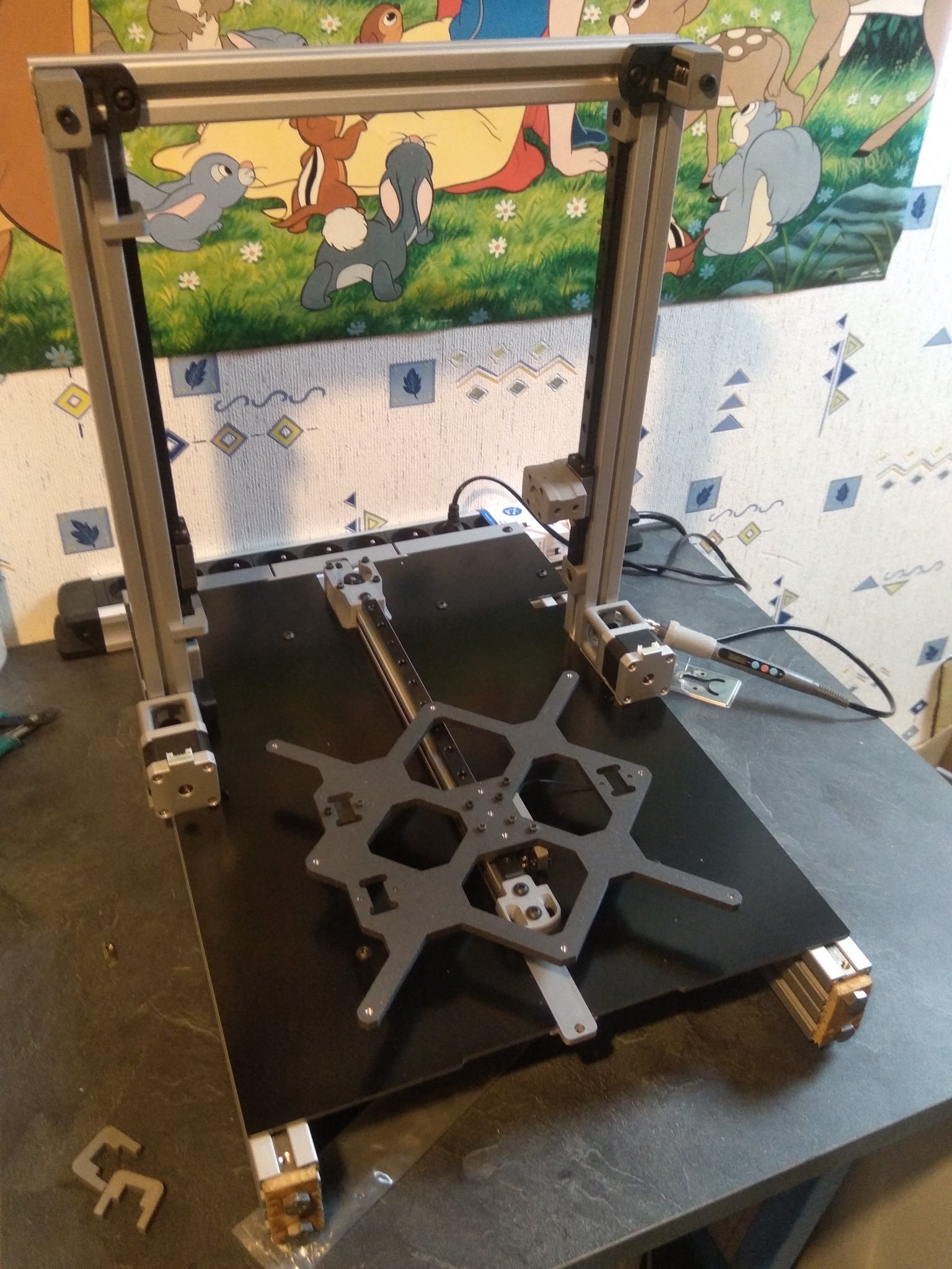

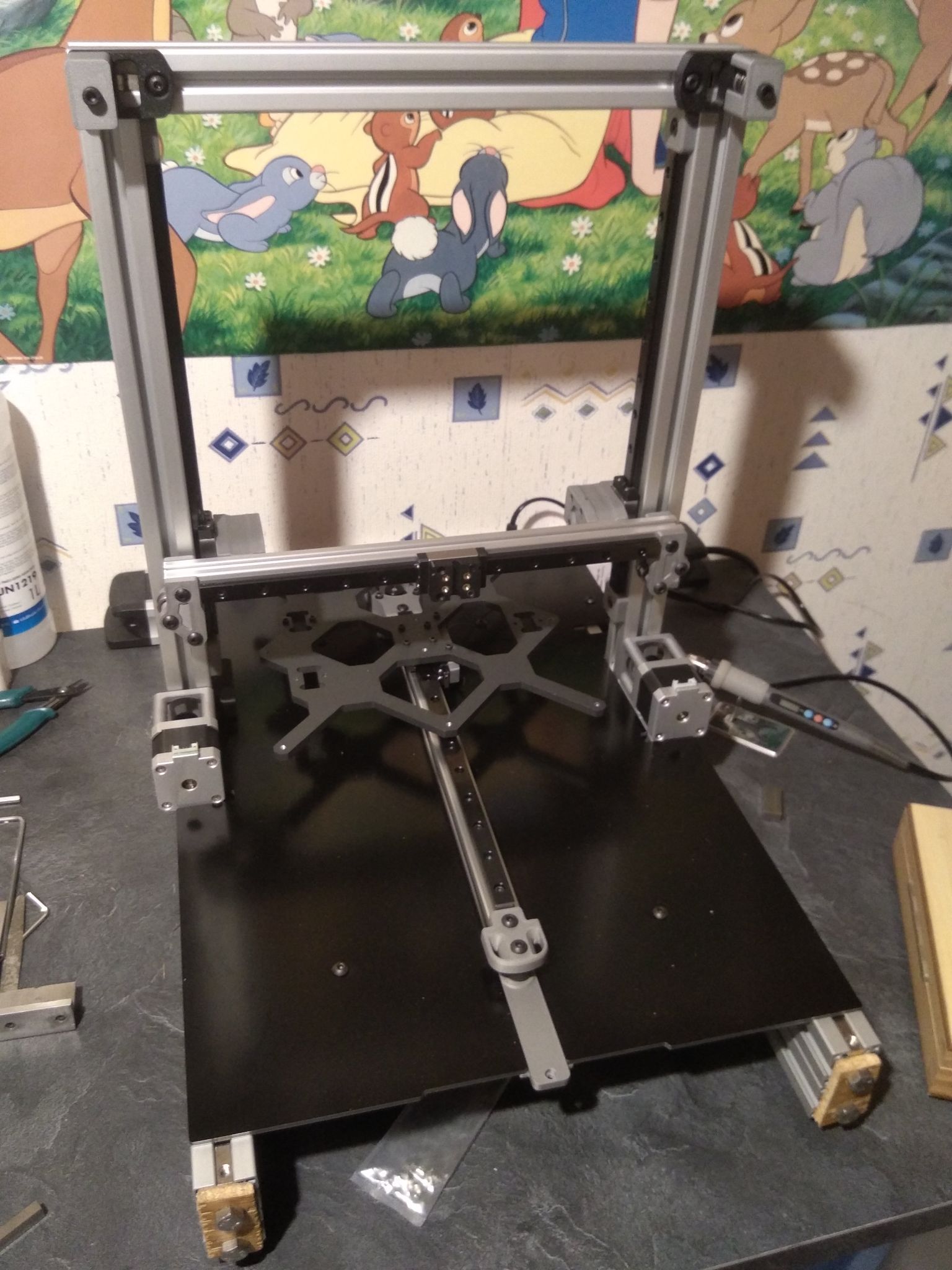

grunge44 Posté(e) Juin 28, 2023 Auteur Partager Posté(e) Juin 28, 2023 résumé depuis samedi : Montage du chariot pour le lit et installation de la première courroie Mise en place des panneaux de pont Suite à la réception d'aujourd'hui (écrous en T m3 3030), montage des 2 rails linéaires en Z. 1 Lien vers le commentaire Partager sur d’autres sites More sharing options...

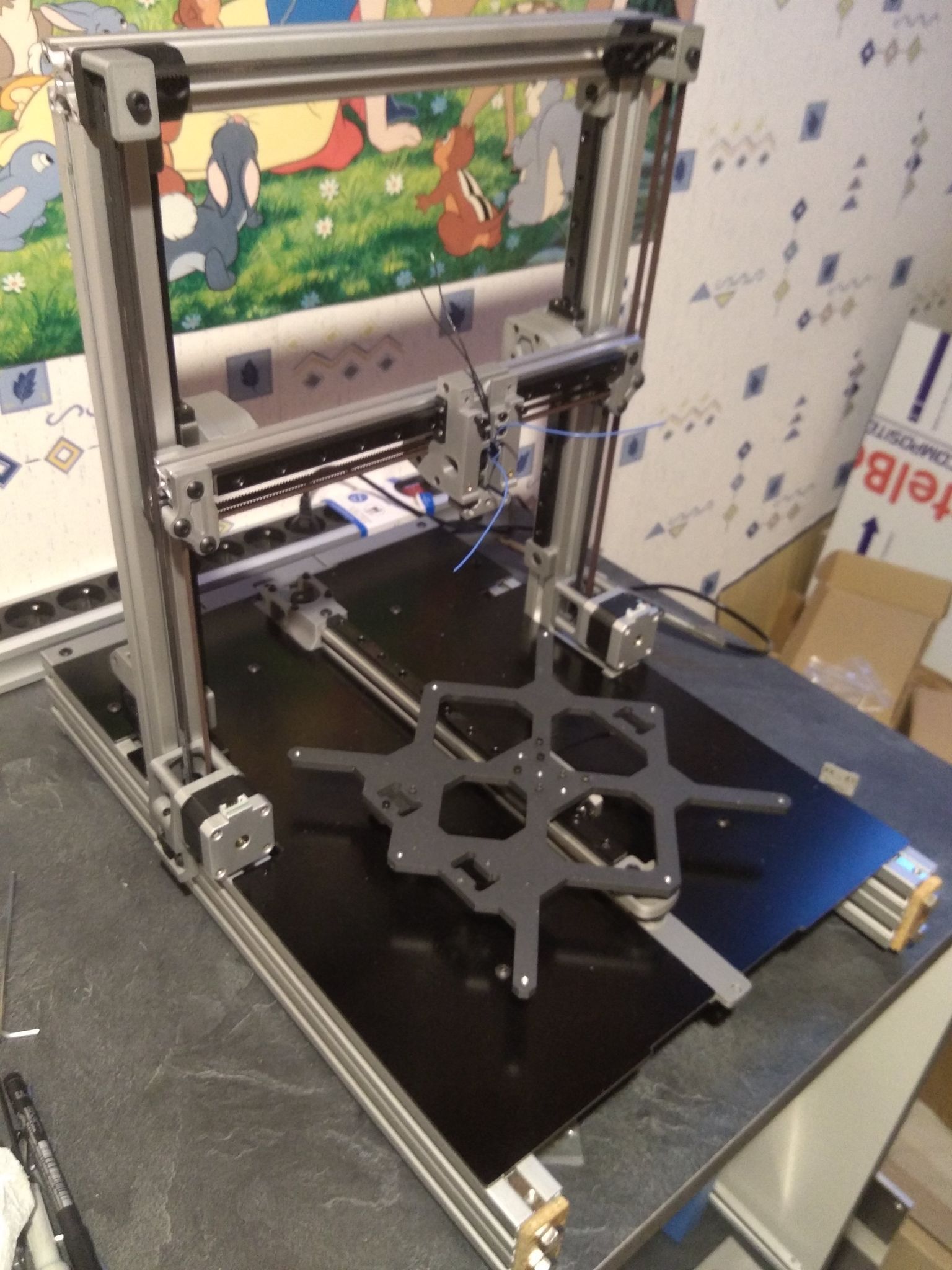

grunge44 Posté(e) Juin 29, 2023 Auteur Partager Posté(e) Juin 29, 2023 Aujourd'hui, Installation de l'axe X Vérification du glissement en Z de l'ensemble (je pense qu'il faudra que je revois pour les rails en Z à la fin car le son n'est pas terrible). + réception de la carte micro SD pour klipper 1 Lien vers le commentaire Partager sur d’autres sites More sharing options...
grunge44 Posté(e) Juin 30, 2023 Auteur Partager Posté(e) Juin 30, 2023 Aujourd'hui, Montage du charriot Y avec le support pour klicky. Installation des courroies Y et Z. Je n'ai pas fais confiance à la bom pour ceux-ci (une fois, pas deux ). 1 Lien vers le commentaire Partager sur d’autres sites More sharing options...

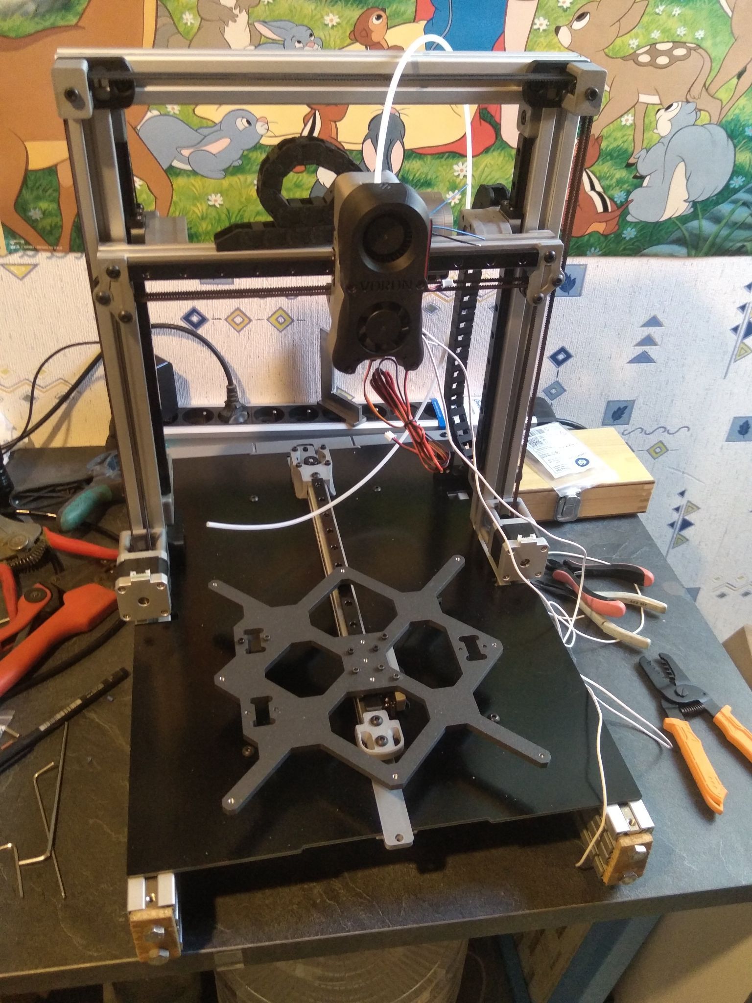

grunge44 Posté(e) Juillet 5, 2023 Auteur Partager Posté(e) Juillet 5, 2023 Dernières avancées (suite à la réception des vis M3x25) : - montage de la tête sur la machine - finition du bras pour le klicky -début du sertissage de câble et de l'électronique 1 Lien vers le commentaire Partager sur d’autres sites More sharing options...

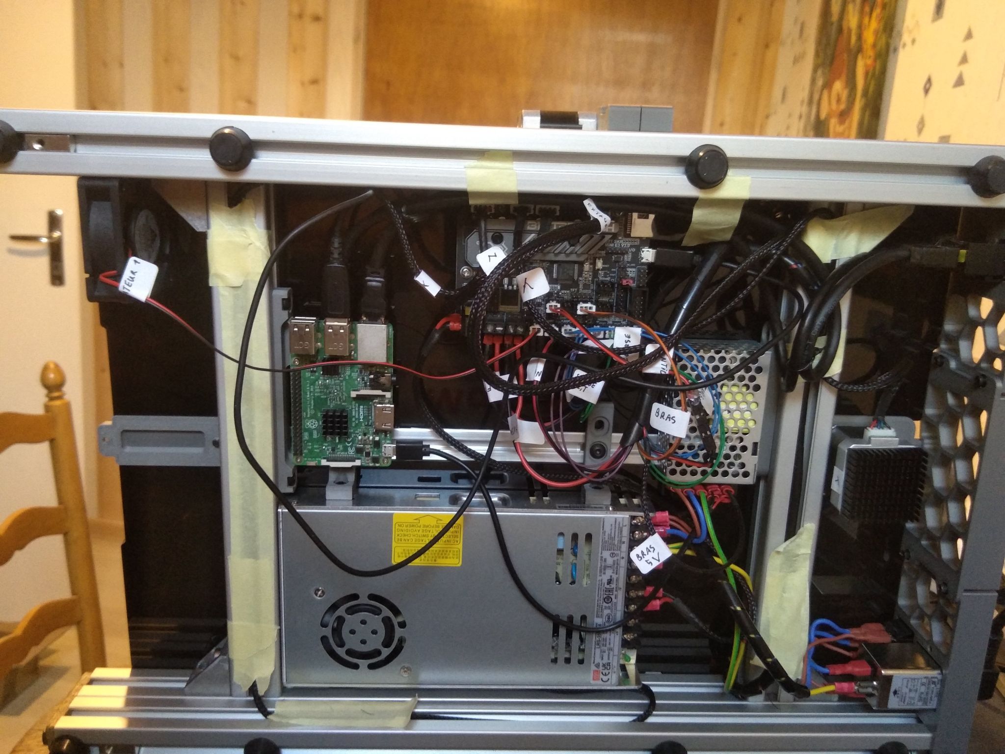

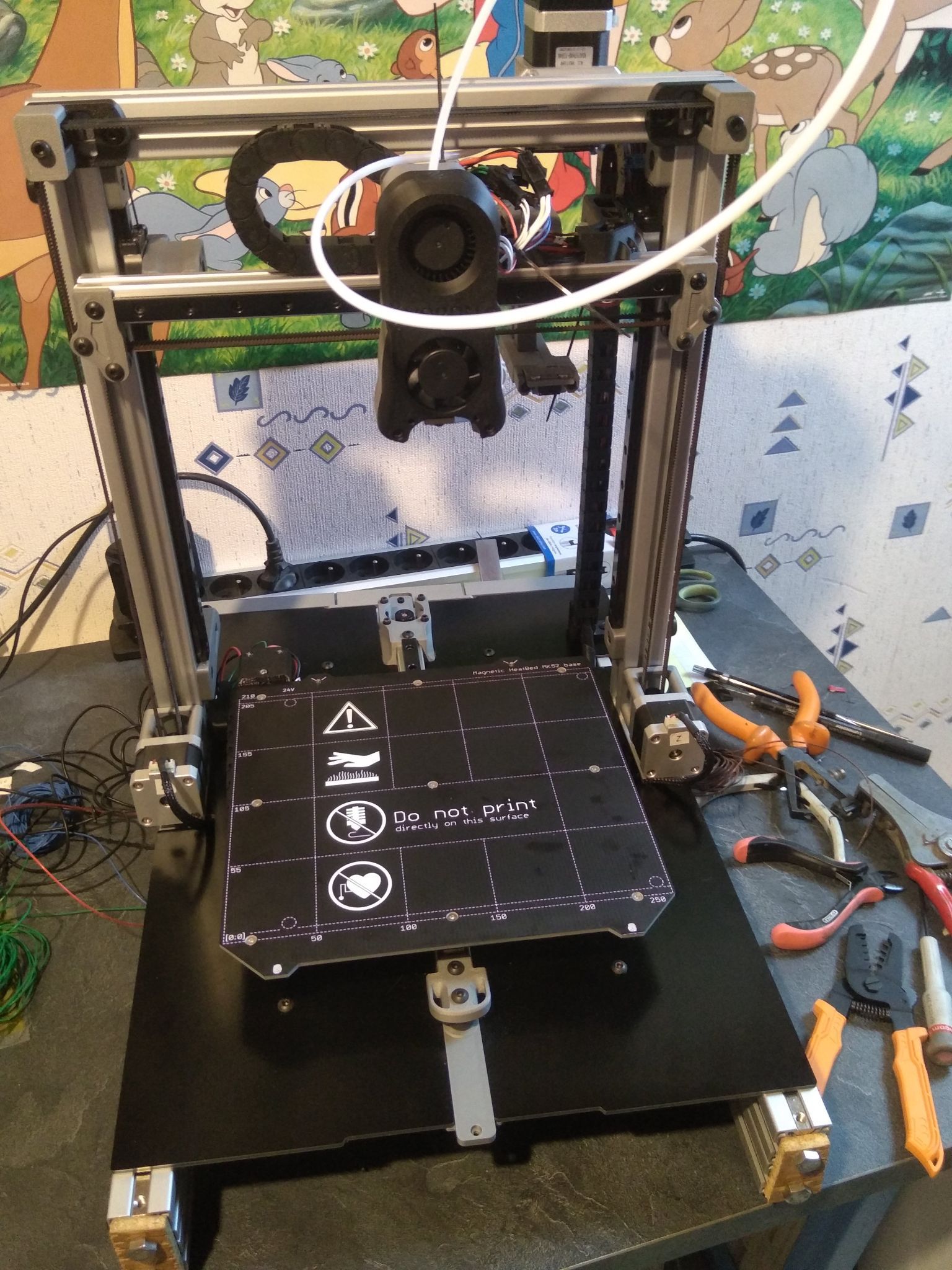

grunge44 Posté(e) Juillet 9, 2023 Auteur Partager Posté(e) Juillet 9, 2023 Depuis mercredi : - sertissage - montage de toutes les chaines de câbles - branchement sur la carte-mère - montage de la plaque chauffante Il ne reste plus que : - la fin du câblage de la carte-mère et des alimentations - installation des couvercles en alu pour les profilés 3030 (pour fixer les profilés du châssis) - installation de klipper et son paramétrage - test (si fonctionne ?) 1 Lien vers le commentaire Partager sur d’autres sites More sharing options...

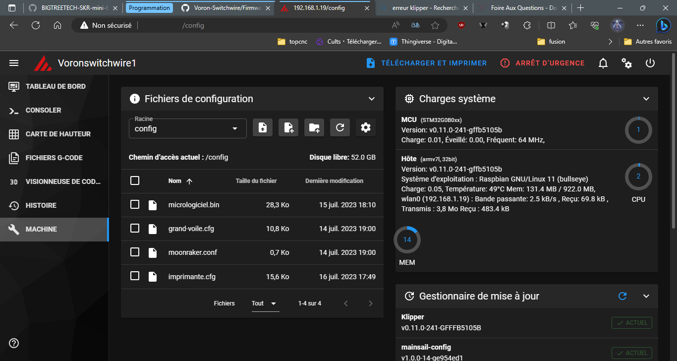

grunge44 Posté(e) Juillet 16, 2023 Auteur Partager Posté(e) Juillet 16, 2023 Mercredi : fin de l'électronique (je verrais plus tard pour les finitions) Jeudi / vendredi et samedi : - installation de putty, klipper, moonraker, mainsail et win scp avec quelques problèmes pour que l'ensemble fonctionne (trop de sources différentes et premières utilisation de putty, winscp et aucune base en linux ) dont la copie de printer.cfg dimanche : - allumage de mainsail - modification de printer.cfg pour la skr e3 v3 (stm32G0B0 RET6) (avec le site de klipper version française et le fichier de configuration de la switchwire pour la v3) - quelques erreurs : 1) Je n'ai pas vu qu'il fallait décocher le endstop Y dans le fichier printer.cfg 2) message d'erreur : "MCU 'mcu' shutdown: ADC out of range This generally occurs when a heater temperature exceeds its configured min_temp or max_temp." Après avoir éteint et rallumé le firmware et avoir fait quelque recherche. La sonde de température de la tête était en fait mal connecter (l'un des deux connecteurs en métal de la prise microfit de la sonde était sortit du capuchon en plastique... ). 1 Lien vers le commentaire Partager sur d’autres sites More sharing options...
grunge44 Posté(e) Juillet 24, 2023 Auteur Partager Posté(e) Juillet 24, 2023 Dernières nouvelles : 1- je n'ai pas réussis à la faire bouger 2- le klicky ne répond pas sur mainsail 3- Klipper à demandé une mise à jour qui n'a pas voulu s'installé ↓ J'ai enlevé tous l'écosystème de klipper pour recommencé depuis zéro et le meilleur... roulement de tambour Révélation j'ai cassé ma carte micro SD Lien vers le commentaire Partager sur d’autres sites More sharing options...

grunge44 Posté(e) Aout 6, 2023 Auteur Partager Posté(e) Aout 6, 2023 Le firmware est remis en place depuis, - les fins de courses fonctionnent - les moteurs bougent (commande STEPPER_BUZZ) - le poussoir du klicky fonctionne (une des broches de connections était mal enfoncé dans une des partie en plastique du microfit) - la chauffe de l'extrudeur et du lit fonctionne (mais le ventilateur de la hotend ne tourne pas...) - le bras du klicky bouge (angles paramétrer) problème actuel : Lors du home, pour l'axe Y il fonctionne nickel. Mais pour l'axe x, la tête fonce à toute vitesse en Z vers le haut sans bouger en X (la surprise ). J'ai testé le home Z, il fonce lui aussi vers le haut. J'ai regardé mes branchements sur la carte, je ne vois pas d'erreur... Je vais devoir regarder mon firmware de plus près. Lien vers le commentaire Partager sur d’autres sites More sharing options...

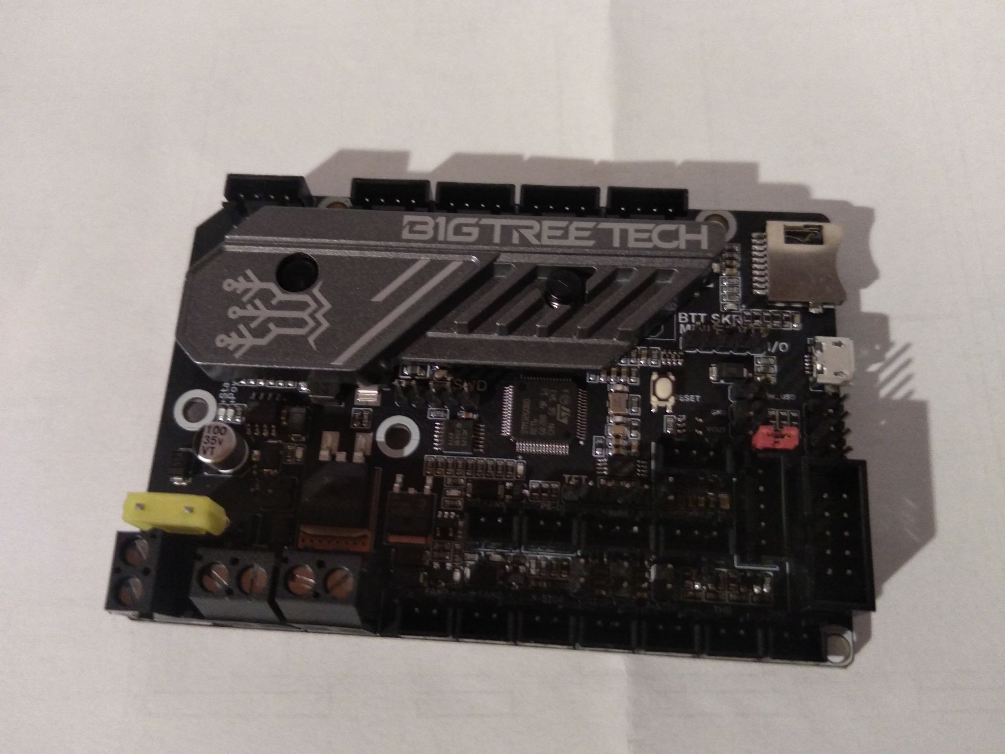

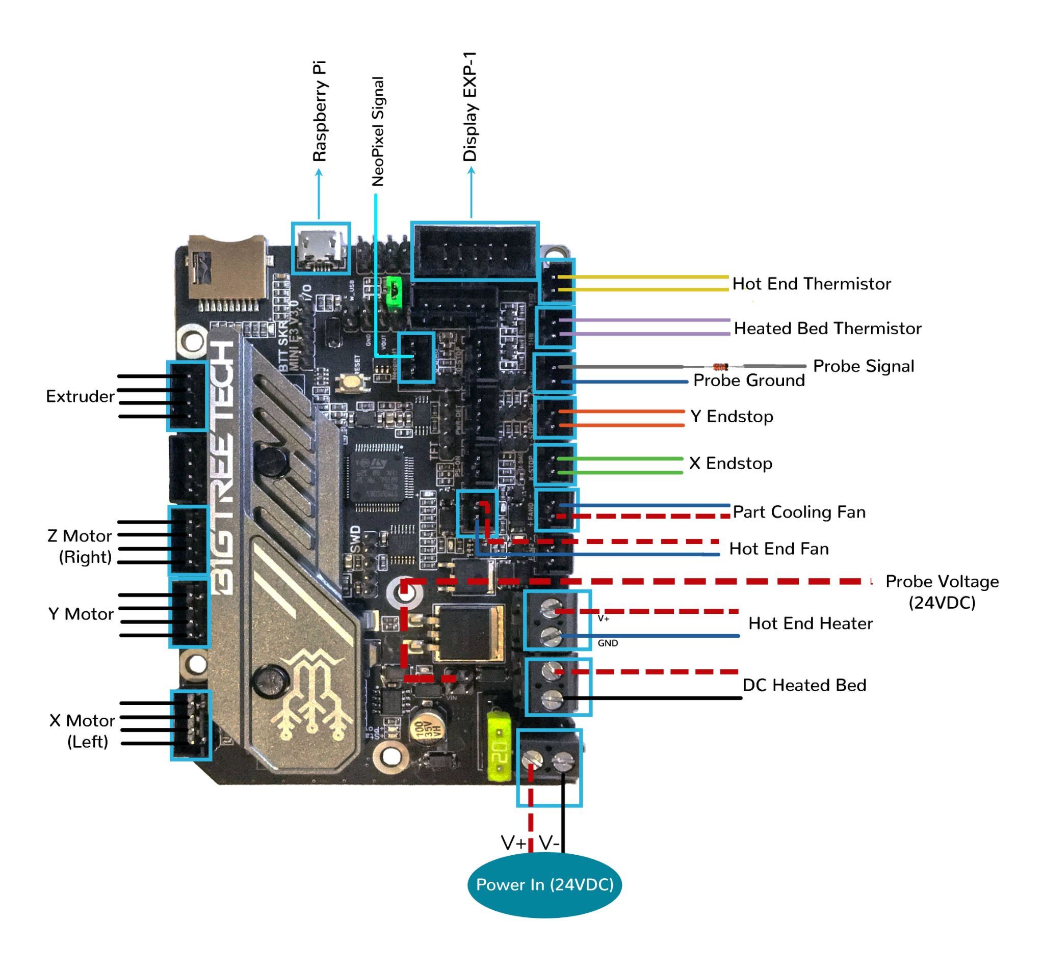

Yamh Posté(e) Aout 7, 2023 Partager Posté(e) Aout 7, 2023 (modifié) Il y a 6 heures, grunge44 a dit : maintenant il faut que je termine la sonde klicky et trouvé pourquoi mon ventilateur pour la hotend ne tourne pas avant de m'attaquer à la suite A priori le ventilateur hotend ne serait pas branché au bon endroit si je reprends tes photos et ton printer.cfg --> Le ventilateur du dessous de l'imprimante a l'air branché sur le connecteur prévu pour le ventilateur hotend #Résumé de la configuration des ventilateurs de ton printer.cfg : [controller_fan my_controller_fan] pin: PC7 max_power: 1.0 kick_start_time: 0.200 heater: heater_bed [heater_fan extruder_fan] pin: PB15 heater: extruder heater_temp: 50.0 [fan] pin: PC6 cycle_time: .08 kick_start_time: .25 En suivant ta configuration logicielle, il faut que tu branches : - Le ventilateur de l'électronique (ventilateur sous l'imprimante) sur le connecteur entouré en Jaune FAN1 PC7 - Le ventilateur de la Hotend sur le connecteur entouré en Rouge FAN2 PB15 - Le ventilateur Part Cooling sur le connecteur entouré en Vert FAN0 PC6 Modifié (le) Aout 7, 2023 par Yamh Lien vers le commentaire Partager sur d’autres sites More sharing options...
grunge44 Posté(e) Aout 7, 2023 Auteur Partager Posté(e) Aout 7, 2023 merci, je vais essayé demain. pour le branchement j'ai suivi ce shéma que j'ai trouvé sur sw_miniE3_v3 Lien vers le commentaire Partager sur d’autres sites More sharing options...
Yamh Posté(e) Aout 7, 2023 Partager Posté(e) Aout 7, 2023 (modifié) il y a 25 minutes, grunge44 a dit : merci, je vais essayé demain. pour le branchement j'ai suivi ce shéma que j'ai trouvé sur sw_miniE3_v3 Malheureusemente ce n'est pas un site officiel Voron, ce schéma n'est donc pas compatible avec ton printer.cfg récupéré sur le site officiel. Tu peux même voir au bas de la page où tu as trouvé ce schéma qu'il faut se débrouiller pour modifier et faire concorder les PIN avec le printer.cfg :"Once the MCU board has the Klipper Firmware Installed, the next step is to create the Klipper Config file (create a printer.cfg file); - Please use the Color PIN Diagrams, displayed here, as a source of information; - Please consult The Build ═► Software Configuration on how to edit the Klipper Config file." Tu as juste à suivre les indications sur mon précédent message, et ça fonctionnera. Modifié (le) Aout 7, 2023 par Yamh Lien vers le commentaire Partager sur d’autres sites More sharing options...
