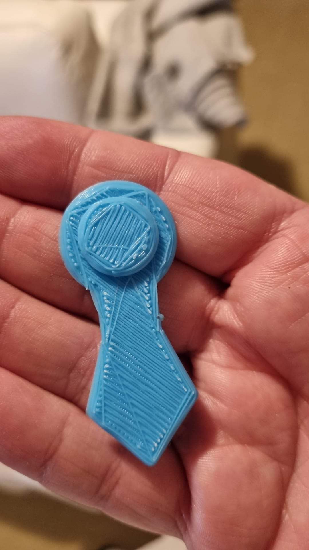

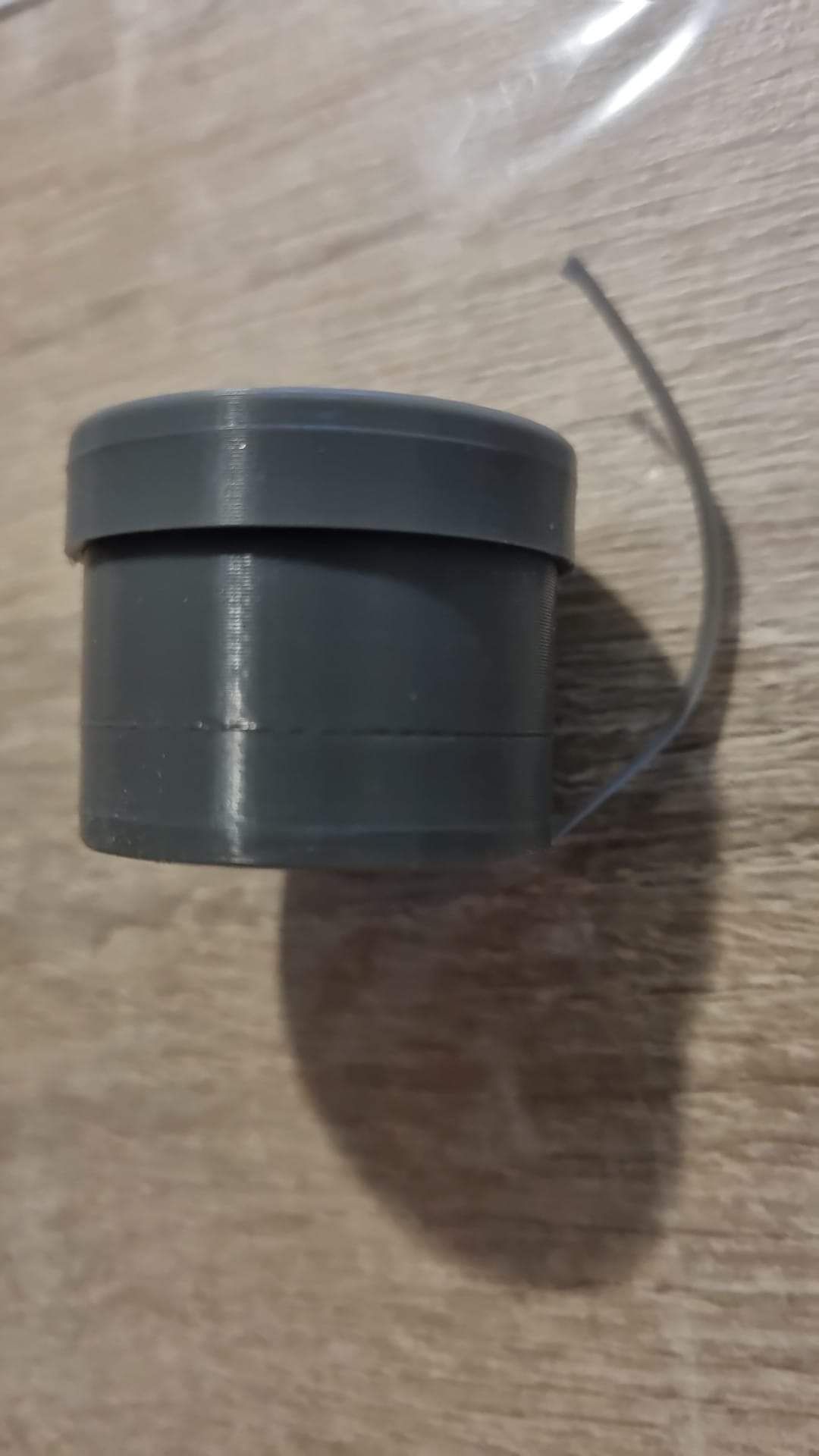

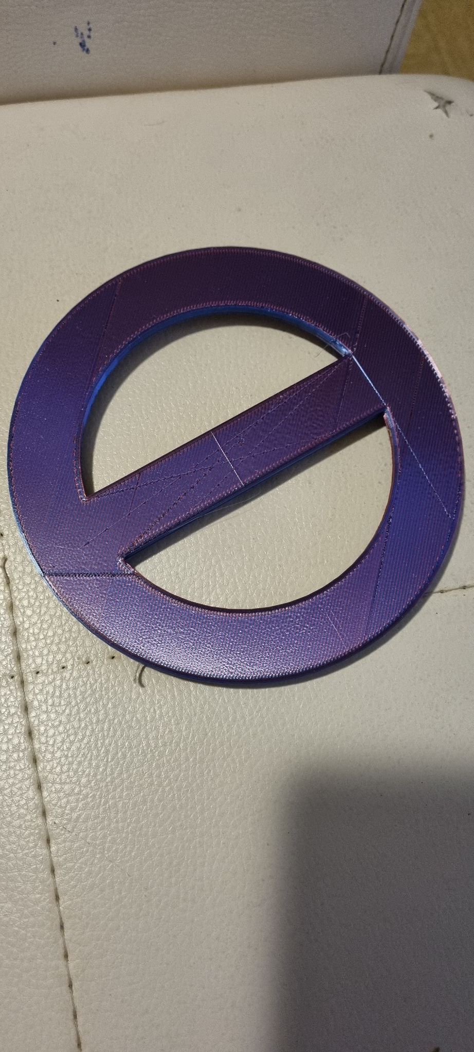

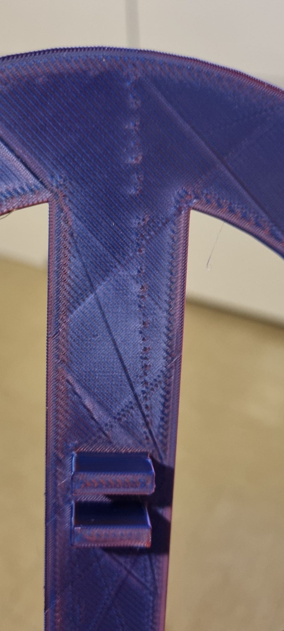

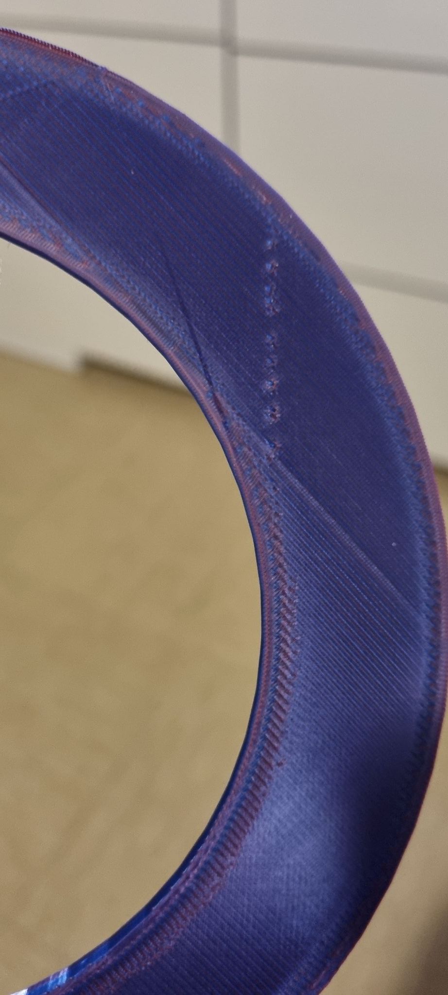

Daz76400 Posté(e) Juin 16, 2023 Auteur Partager Posté(e) Juin 16, 2023 Le 11/06/2023 at 20:43, Viking27 a dit : Je ne pense pas qu'il ait mis de supports sur le Bouddha Batman. Du moins je l'espère. Je lui ai bien dit que par exemple, sur les surfaces rondes, les supports sont rarement nécessaires. Pour le reste, d'après ce que j'ai compris, il a tout vérifié. Dernier détail : éviter les filaments bas de gamme, sans partir sur les filaments hors de prix. Bonsoir, grâce à l'aide trouver ici je m'améliore de plus seulement il me reste pas pas mal de petit défaut sur certaine pièces. Comme sur les photos j'ai beaucoup de ligne sur le dessus (certaines bien creusé) et le dessous n'est jamais très propre. Et sur certaine pièce ont a l'impression que certaines lignes ne se sont pas imprimé. Je suis reviens donc encore une fois vers vous. Merci d'avance pour vos réponses. Lien vers le commentaire Partager sur d’autres sites More sharing options...
Viking27 Posté(e) Juin 17, 2023 Partager Posté(e) Juin 17, 2023 (modifié) Déjà, pendant tes rétractions, relève en Z de 0,3. Car tu as une traînée qui a été faite par la buse qui a frotté. Normalement, tu peux demander à ce que la buse ne travers pas les surfaces finies lors des changement de couches. Regarde également dans tes paramètres de chevauchement. Tes lignes ont l'air espacées de trop. Essaie, par exemple, 15%. Pour le dernière photo, il peut y avoir différentes raisons. Garde de côté ce lien qui pourra souvent te servir... https://cults3d.com/fr/blog/articles/identifier-corriger-defauts-problemes-impression-3D Modifié (le) Juin 17, 2023 par Viking27 Lien vers le commentaire Partager sur d’autres sites More sharing options...

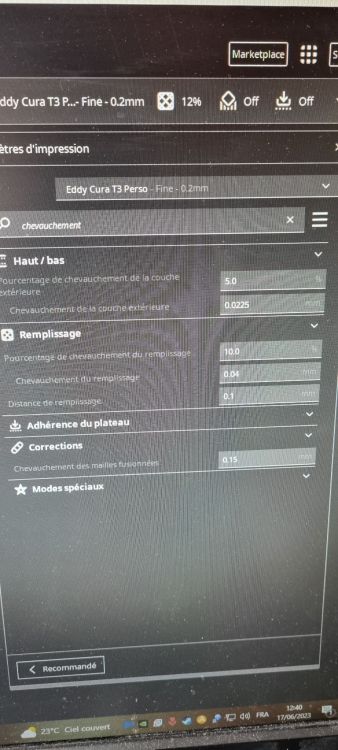

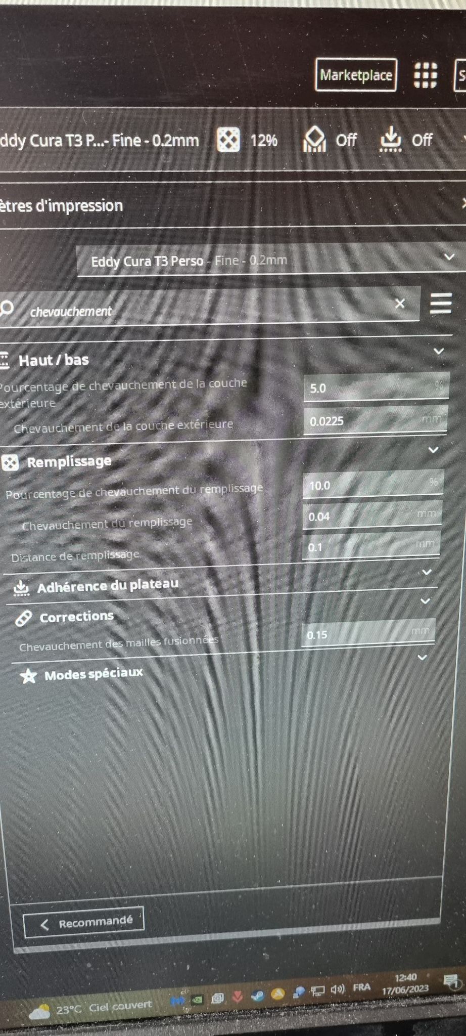

Daz76400 Posté(e) Juin 17, 2023 Auteur Partager Posté(e) Juin 17, 2023 il y a 11 minutes, Viking27 a dit : Déjà, pendant tes rétractions, relève en Z de 0,3. Car tu as une traînée qui a été faite par la buse qui a frotté. Normalement, tu peux demander à ce que la buse ne travers pas les surfaces finies lors des changement de couches. Regarde également dans tes paramètres de chevauchement. Tes lignes ont l'air espacées de trop. Essaie, par exemple, 15%. Pour le dernière photo, il peut y avoir différentes raisons. Garde de côté ce lien qui pourra souvent te servir... https://cults3d.com/fr/blog/articles/identifier-corriger-defauts-problemes-impression-3D Bien compris mais du coup quel chevauchement ? (Voir photo ) Lien vers le commentaire Partager sur d’autres sites More sharing options...
Viking27 Posté(e) Juin 17, 2023 Partager Posté(e) Juin 17, 2023 Pour moi, ce serait la couche "Haut-Bas". Essaie déjà avec 15% et 0,05. Pour faire tes essais, un petit carré de 20x20 sur 2 couches suffit. Lien vers le commentaire Partager sur d’autres sites More sharing options...
