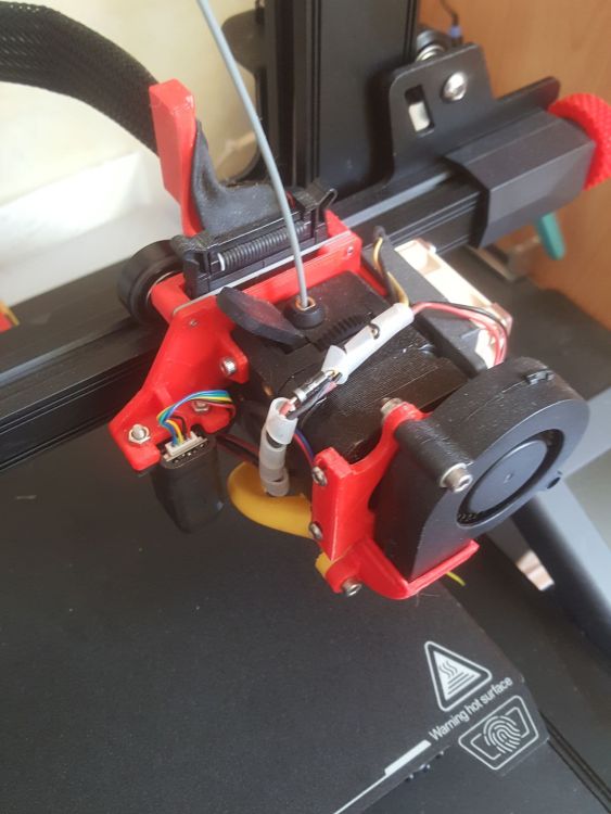

Récemment (quand j'ai remis en marche l'imprimante après plusieurs mois d'inactivité) j'ai pris le taureau par les cornes et décidé de tout peaufiner pour en faire un usage si ce n'est quotidien, au moins hebdomadaire.
Du coup j'avais un jeu (trop) important sur l'axe Y, réglé par serrage des excentriques sous le plateau; encore plus récemment j'ai également resserré les excentriques de l'axe X et vérifié l'équerrage de celui-ci. Resserrage d'un peu toutes les vis qui me semblaient un peu ... lâches. Me reste les deux vis qui maintiennent le support qui fixe les vis sans fin à l'axe X qui me semblent un peu lâche également :
La tension des courroies j'ai un peu de mal à déterminer le bon niveau.
J'ai changé le plateau par le modèle en verre, ajouté le Creality Sonic Pad (sous Klipper), acheté une jauge de profondeur et des jauges de calages... Bref j'ai, je penses tout pour faire un réglage précis...
Je viens également de commander les pads silicones pour remplacer les ressorts que je n'avais pas encore trouvés pour mon modèle.
Pour terminer je dirais que j'ai déjà imprimé plusieurs pièces avec succès, mais comme je le disais, je faisais un print, il me fallait reprendre quasiment tous mes réglages Oo.

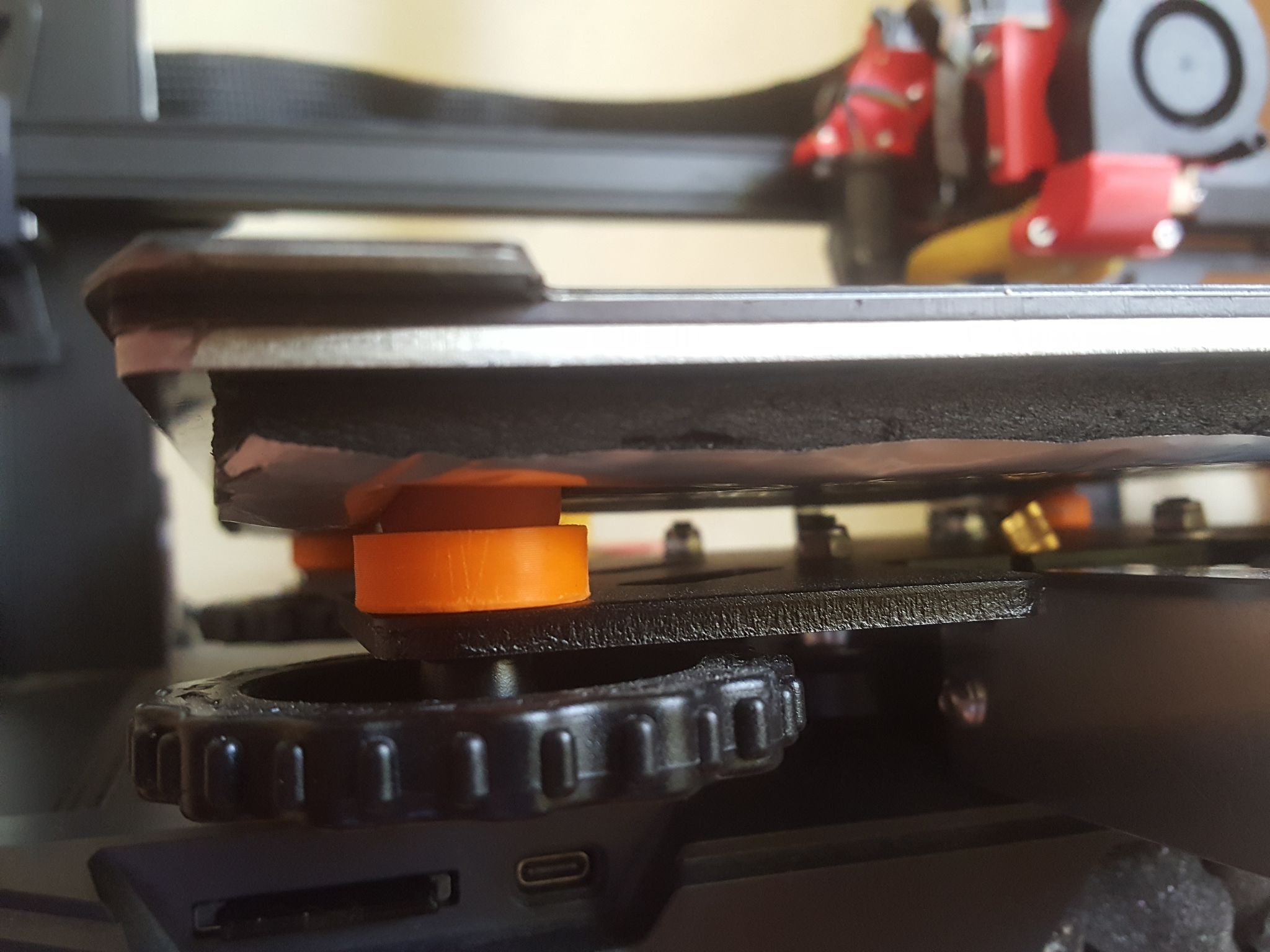

j'ai l'impression qu'il m'est impossible d'avoir un plateau parfaitement plan (malgré le plateau en verre Oo)
🤪 Les ressorts, le simple fait parfois d'enlever la pièce qui tient un peu plus que d'hab et hop les réglages sont dans les choux..... Itou avec la feuille PEI..
Attend de recevoir tes coussins silicones. Quant tu aura démonté ton plateau pour mettre les coussins, rien ne t'empêche de vérifier certaines "planéité", celle du porte plateau par exemple et celle du plateau à l'aide d'un réglet ou d'une pièce calibrée. Une fois les coussins de placés, ça ira mieux après quant à la régularité des réglages de ton plateau.
Bon au risque de me faire contredire, je chauffe mon plateau à 60°C, j'attend un peu que la chaleur se répartisse bien dans la faible épaisseur de cette feuille en Alu. Puis je fais un home et règle mon "Z-offset" à la feuille de papier, elle gratte légèrement. Ensuite je désactive les moteurs à l'aide du menu, puis je déplace tête et plateau doucement dans chaque coin (en fait au dessus des vis), puis règle mon plateau, soit la face avant, puis l'arrière, soit le coté droit puis le gauche.
Avec les coussins c'est plus cool. Une fois placé, je met en rotation rapidement les couronnes de réglages, elles viennent se bloquer d'elle même, puis leur met ensuite un tour 1/2  (j'ai une marque sur les molettes) à chaque, histoire de comprimer les coussins presque à l'identique. Ensuite je fais les réglages pour faire gratouiller la feuille comme au centre. Il est sûr qu'une fois que ta feuille gratouille partout pareil, le "Z-Offset" au centre est dans les choux.....🤣, mais je m'en moque comme de mes premières chaussettes. De toute façon le Delta par rapport à la mesure que tu as fait n'est pas bien grande. Ayant changé mon firmware, j'ai désormais une fonction "4 coins" qui me permet de vérifier si mes gratouilles sont correctes 😆, j'ai des différences bien sûr, mais de l'ordre de 1 à 2/100, arrivant a avoir aux 4 coins -0.00 ou +0.00  insignifiant en fait. Normalement avec un plateau en verre, tu ne devrais pas avoir de problème.
Ensuite je lance le levelling, je l'enregistre, même si ce dernier s'autoenregistre à la fin, j'aime le faire moi même en plus (ceinture et bretelle). Mais lui fait confiance après.....Je trouve le CR Touch assez fiable pour ma part.
Puis, j'imprime un carré de 5x5 au centre, et fait l'ajustement de mon "Z-Offset" à l'aide l'écran pour avoir une impression correcte visuellement. Après je n'y touche plus du tout. jamais.

Sur la photo de la noix avec la pièce bleue, une des vis ne paraît pas serrée du tout....

J'ai monté les coussins en silicone, j'ai fais un premier test mais c'est toujours pas ça. Je vais effectivement tout reprendre comme si elle sortait de boîte.

Bon ! Petit topo des réglages de ce soir :
- j’ai sorti une impression
- la qualité est identique au derniers prints sortis
- reste beaucoup de chemin à parcourir mais c’est une avancée.
voilà la pièce sortie :
Les réglages effectués :
- démontage du portique axe X
- desserrage / resserrage de l’axe Y et des excentriques du plateau
- desserrage / resserrage du portique de l’axe X et des excentriques axe Z et de l’extrudeur
- montage des pods silicones
- nivellement et ajustement de l’axe Z
en gros quasi tous les points abordés dans la vidéo portugaise
Ah et précision importante une fois nivellé je n’ai plus touché aux réglages et lancé ce print… constatant qu’à part un peu de stringing il n’y avait rien d’anormal, j’ai laissé le print aller au bout et cela faisait plusieurs jours que ce n’était plus arrivé c’est donc très positif 👍
