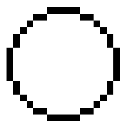

( C'est en gros le même principe que d’approximer une ligne ou une courbe sur un quadrillage (écran de pixels) si la ligne n'est pas dans un axe cela fait un effet escalier
Là un cercle approximé sur des "pixels" https://demonstrations.wolfram.com/ApproximatingCirclesWithPixels/
