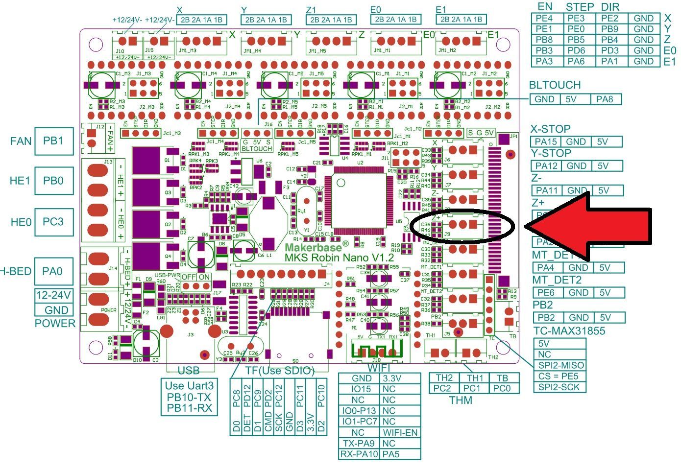

pommeverte Posté(e) Juin 18, 2023 Partager Posté(e) Juin 18, 2023 Tu l'as câblé où ton signal retour du BLTouch? Le firmware est prévu pour qu'il soit branché sur Z- comme dans cette vidéo. Pour l'interface, en effet, elle peut paraitre austère mais l'avantage, c'est que tu peux activer le détecteur de filament Lien vers le commentaire Partager sur d’autres sites More sharing options...
Talles2222 Posté(e) Juin 18, 2023 Partager Posté(e) Juin 18, 2023 Parce qu'il y a un emplacement Z+ ? Il fonctionnait correctement avec les autres firmware et j'avais suivie les vidéos d'installation wanhao Lien vers le commentaire Partager sur d’autres sites More sharing options...
pommeverte Posté(e) Juin 18, 2023 Partager Posté(e) Juin 18, 2023 il y a 33 minutes, Talles2222 a dit : Parce qu'il y a un emplacement Z+ ? oui, juste en dessous de Z- : Citation J'ai peut-être mal compris, mais est-ce que la touche du BLTouch sort lors de la prise d'origine? Si tu as bien branché le connecteur 3 fils sur le connecteur BLTouch de la carte et le connecteur 2 fils sur le Z-, alors est ce que tu peux flasher ce firmware: Robin_nano35.bin Je te conseille de placer la buse à ~100mm au dessus. Lorsque celle-ci descend au début de la prise d'origine en Z, tu enfonces la touche du BLTouch avec le doigt. Si la buse continue sa descente, alors il faudra éteindre rapidement l'imprimante pour éviter la collision. il y a 34 minutes, Talles2222 a dit : Il fonctionnait correctement avec les autres firmware et j'avais suivie les vidéos d'installation wanhao tu as un lien par exemple? Lien vers le commentaire Partager sur d’autres sites More sharing options...
