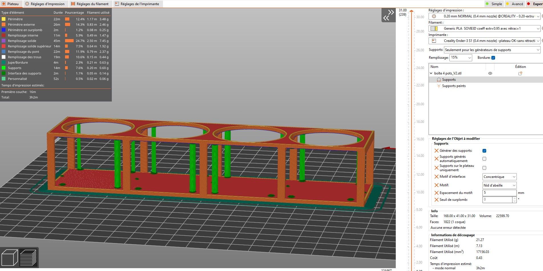

je m'adresse à vous car je ne parviens pas à créer des supports avec le générateur de supports de Prusa.
Dans la barre de menu à gauche de l'écran, je sélectionne les supports peints puis les cercles et enfin je marque les emplacements  souhaités sur la pièce.
Cependant, après la découpe, certains supports se créent et d'autres pas ( voir la capture d'écran n°1).
On y voit bien les points verts sur la base de la pièce. Ils représentent les supports qui ne veulent pas se créer.
Quelqu'un aurait il une solutions à cette question
Merci de votre aide

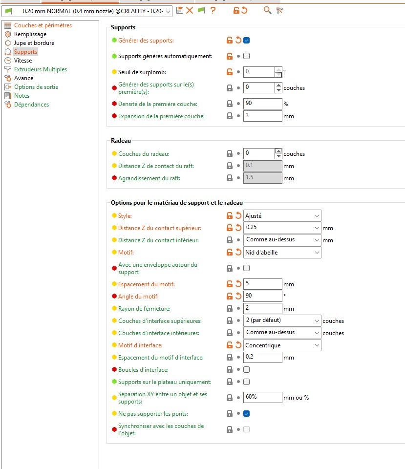

je joins une capture d'écran de la découpe et une pour les paramètres d'impression
