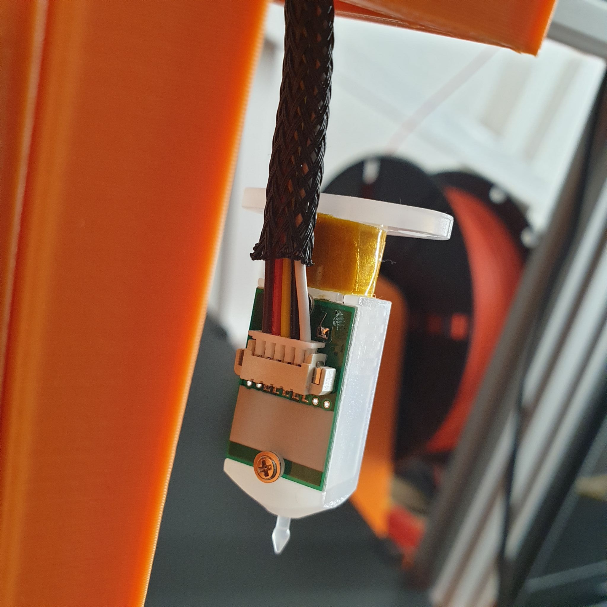

Bonjour à tous, j'ai fabriqué ma propre imprimante 3D basée sur une carte mère Bigtreetech SKR V1.4 Turbo et j'utilise un BLTouch sur le pin: P0_10 et le firmware marlin version Marlin-2.0.9.6
Mon problème est que lorsque je fais un Homing (G28) le BL-Touch clignote et la tige fait quelques aller-retour puis l'imprimante se met en erreur. J'ai tenté de vérifier la discontinuité des fils mais pas de problème de ce côté, j'ai aussi switch les fils blanc et noir mais pas de différence.
Ensuite j'ai fait des modification dans le firmware en changeant le pin de la sonde de "P0_10" à "P1_27" le pin du Z_MIN endstop (en faisant la modification côté hardware aussi). Pour le coup, l'axe z descend au homing mais si je stop la pointe manuellement, la led Rouge s'allume donc le contact est détecté mais l'axe ne s'arrête pas. Je souhaiterais savoir si quelqu'un utilise cette carte avec un bl-touch,  si ça marche et comment configurer le firmware pour ce faire.
cela signifie qu'il se met en défaut/alarme. Certains ajoutent un  M280 P0 S160 dans le Gcode de démarrage pour initialiser le BLTouch avant le G28.

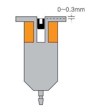

Tu as une petite vis sur le dessus du BLtouch que tu peux régler comme ceci:
Citation
Est-ce que tu peux fournir une photo du BLtouch où l'on peut voir le câble qui en sort?
Il y a 7 heures, Vicaeman a dit :
ça veut dire que le microcontrôleur ne reçoit pas l'information: soit le firmware est mal paramétré, soit la sortie du BLtouch ne fonctionne pas 😲

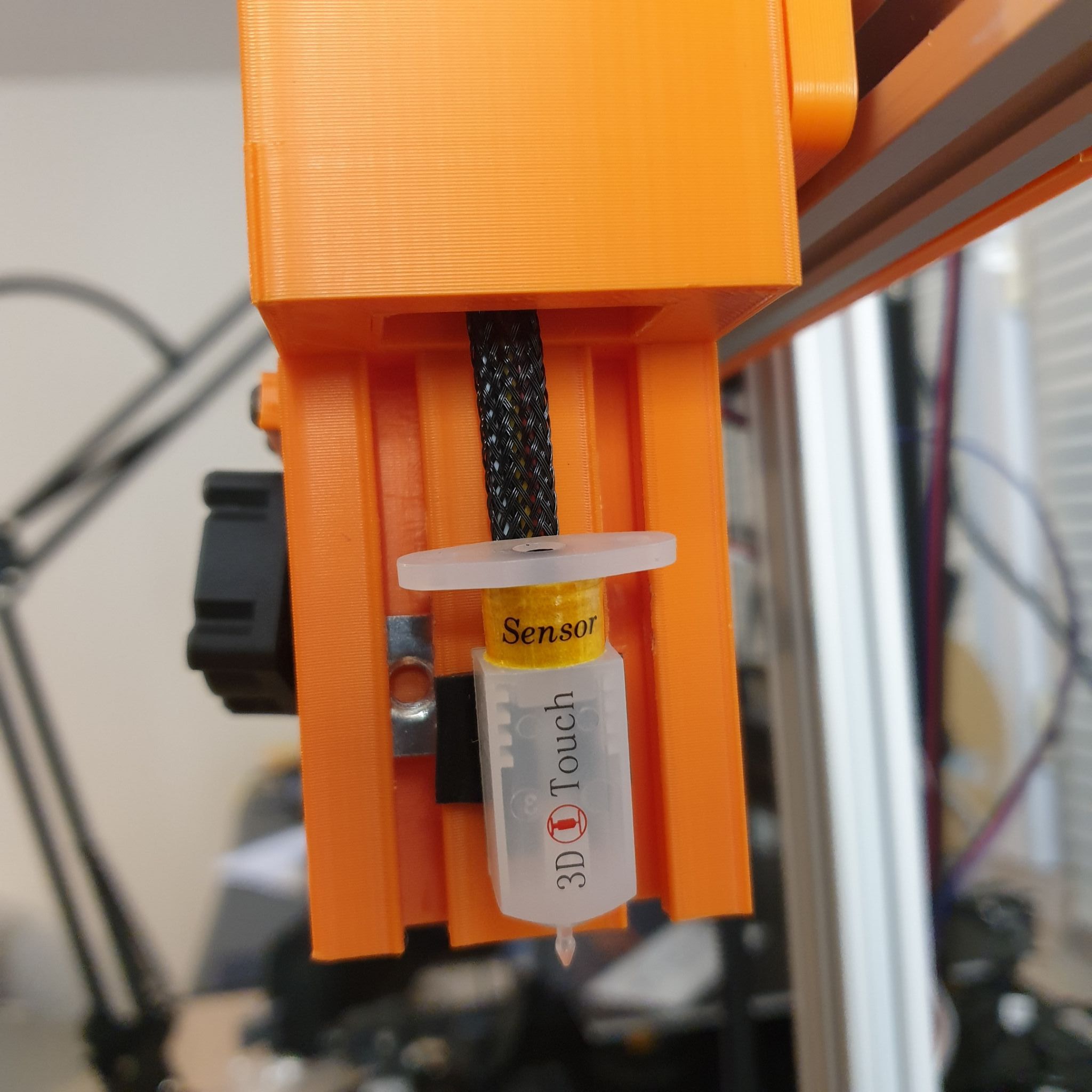

Voilà le BL-Touch en question:
image.thumb.jpeg.462edec378bd92a23b91dce5d147f349.jpegimage.thumb.jpeg.7fbcc1e10cd9866f60b41896528fa3af.jpeg

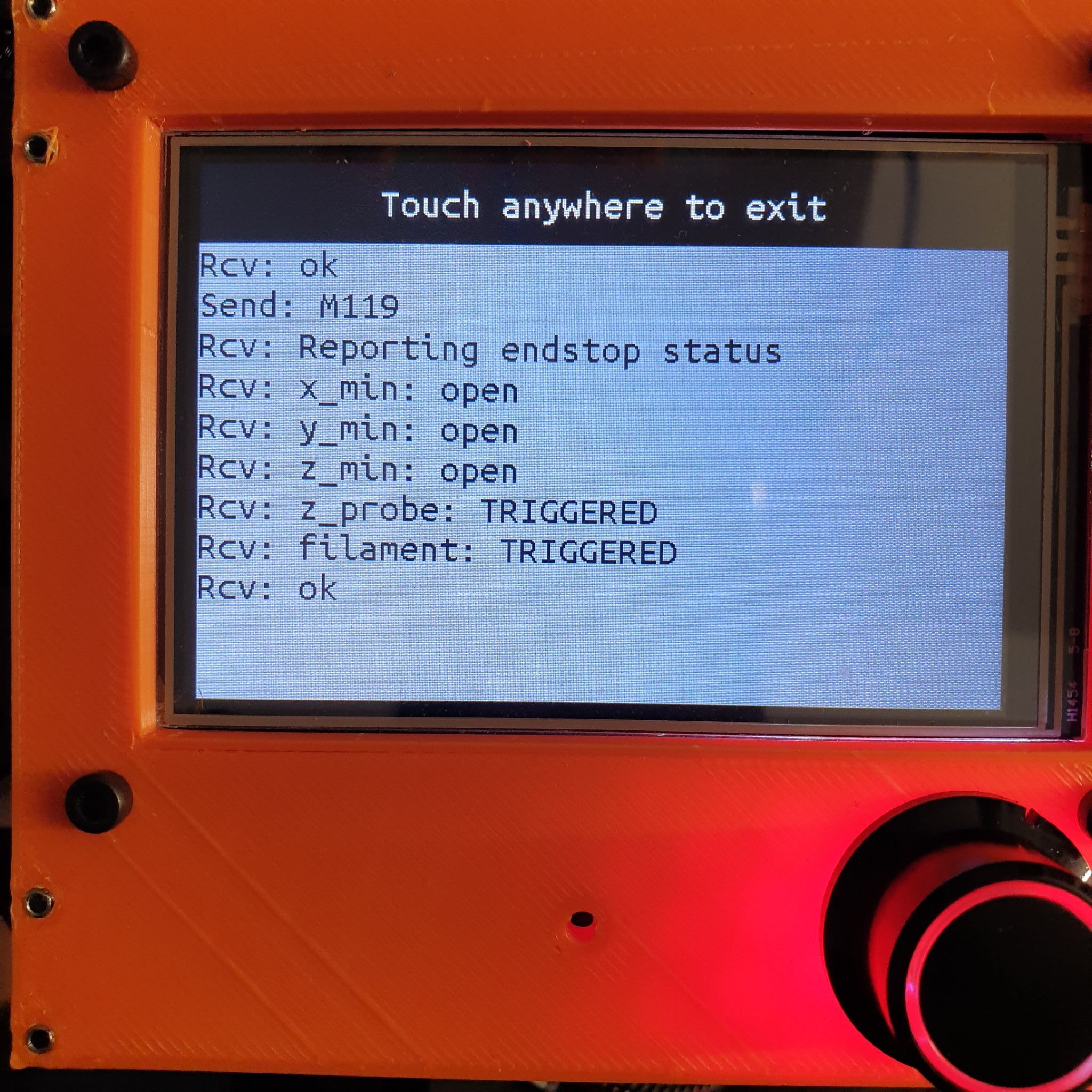

Tout d'abords, j'ai fait un M119 pour avoir l'état du BL-Touch sachant que la led était allumée et la tige remonté alors qu'en tant normal elle doit être descendue soit "open":

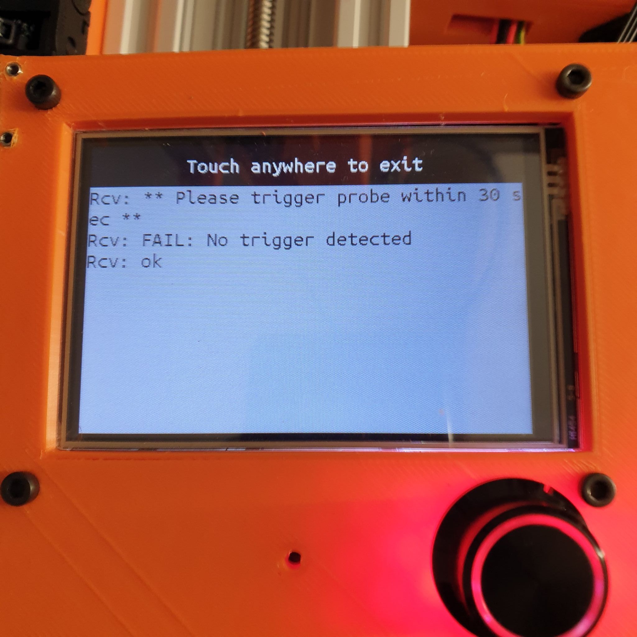

Puis j'ai fait un M43 S pour tester la sonde et après 4 aller-retours de la tige il est demandé de manuellement activé le contact sous 30 secondes. Cependant, un fois fait j'ai en retour "le contact n'est pas détecté":

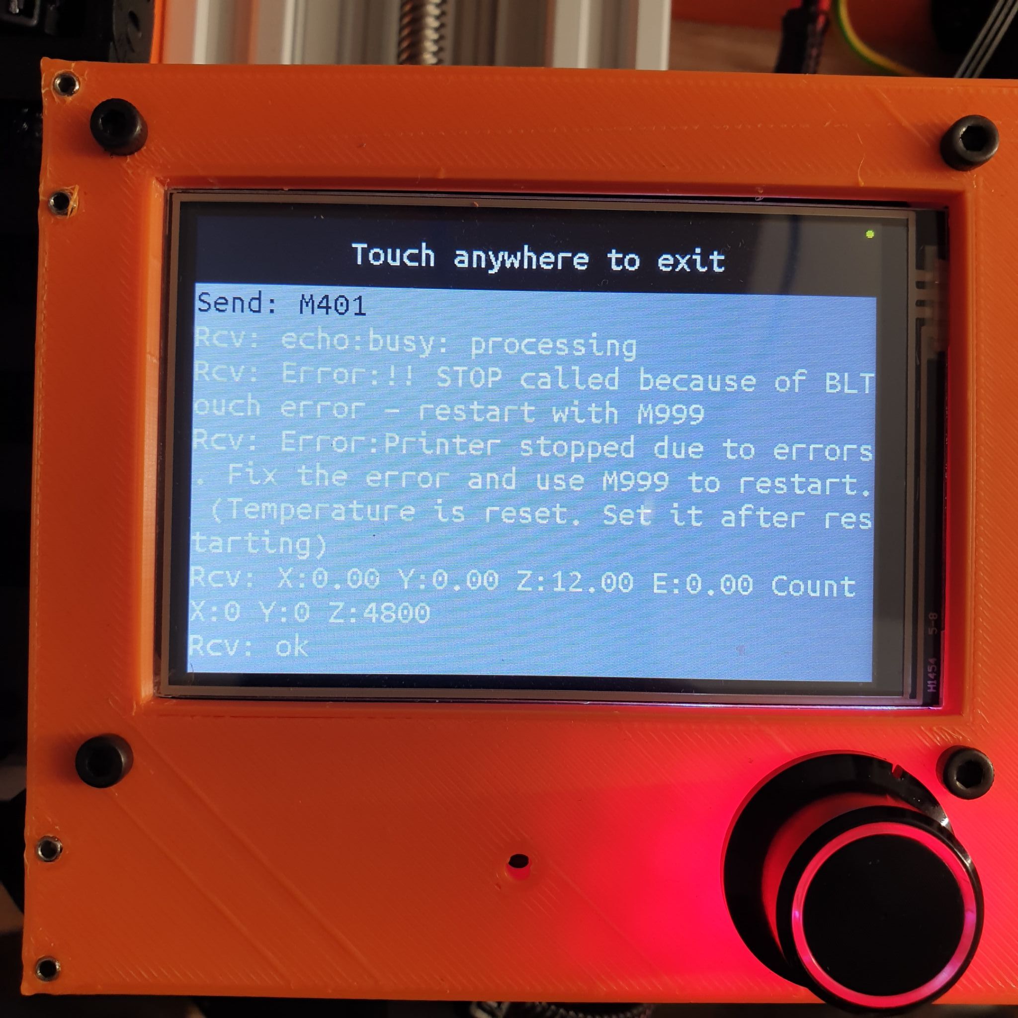

J'ai ensuite fait un M401 pour descendre la tige et voici l'erreur récurrente que j'ai comme lorsque je tente le homing:

Salut,
Malheureusement, on peut voir que tu n'as pas un BLTouch mais un 3DTouch (clone de BLTouch pas toujours fiable 😵‍💫). Il n'est donc pas impossible que sa sortie soit HS 😱, surtout en voyant le résultat du M43 S.
Pour le message d'erreur en réponse à l'envoi d'un M401, je ne sais pas l'interpréter vu que le 3DTouch a déployé correctement la touche lors du M43 S.

Salut, j'ai mis en effet en résolu le poste au niveau ou tu donnais les explications pour le firmware car ça apportait des corrections. Et oui, j'ai reçu le nouveau 3D Touch (oui pour l'instant je reste sur du cheep 🤭, j'upgraderai sur le BL-Touch ensuite..). Figure-toi que je n'ai même pas eu à le monter, j'ai simplement essayé de changer mon ancien câble de connexion avec le nouveau et voilà-t'y pas que c'était ça la coquille car maintenant le homing fonctionne impec ! De plus, avec un M43 S le 3D Touch est bien détecté.
