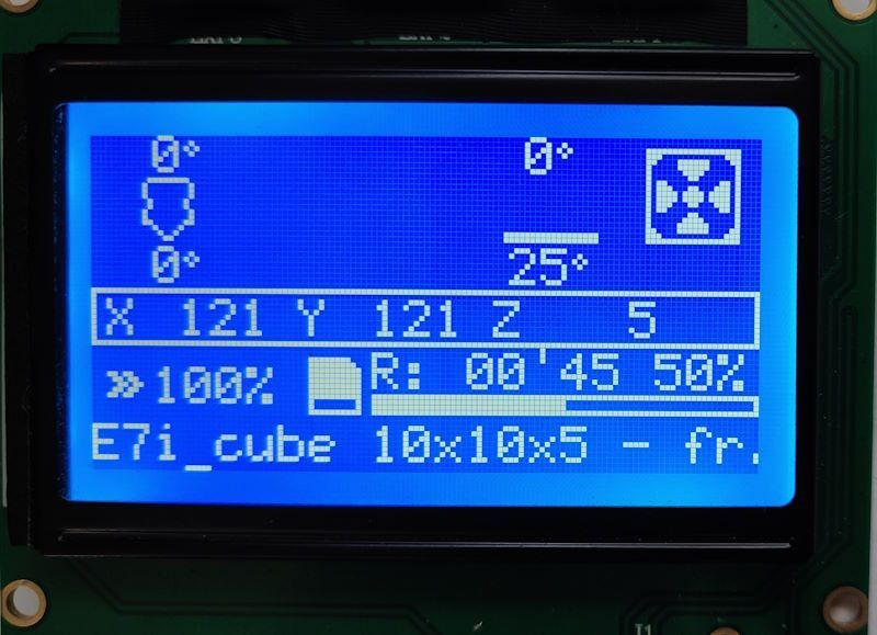

Eralt Posté(e) Juin 11, 2023 Partager Posté(e) Juin 11, 2023 Bonjour, Depuis que j'ai installé la version 2.1.2 et maintenant la 2.1.2.1, je n'arrive plus à avoir comme avant l'affichage (sur l'écran d'accueil) permanent du temps restant et du % réalisée. J'ai bien les 2, mais en alternance ; j'ai bien essayé de chercher pour les avoir affichés en permanence, mais en vain. Quelqu'un a une idée de la ligne à modifier dans les sources ? Merci d'avance. Lien vers le commentaire Partager sur d’autres sites More sharing options...
pommeverte Posté(e) Juin 11, 2023 Partager Posté(e) Juin 11, 2023 Salut, Est-ce que tu peux fournir tes fichiers de configuration? As-tu décommenté la ligne suivante dans le fichier configuration_adv.h? //#define SHOW_REMAINING_TIME Il y a 6 heures, Eralt a dit : J'ai bien les 2, mais en alternance que veux-tu dire exactement? à quel moment as-tu l'alternance? Lien vers le commentaire Partager sur d’autres sites More sharing options...
Eralt Posté(e) Juin 13, 2023 Auteur Partager Posté(e) Juin 13, 2023 (modifié) Le 11/06/2023 at 21:24, pommeverte a dit : Salut, Est-ce que tu peux fournir tes fichiers de configuration? As-tu décommenté la ligne suivante dans le fichier configuration_adv.h? //#define SHOW_REMAINING_TIME que veux-tu dire exactement? à quel moment as-tu l'alternance? Bonjour, Merci pour ta réponse et excuse du retard, mais je n'ai pas eu le temps. Oui, la ligne était désactivée, j'ai essayé de l'activer, mais c'est pire ; là j'ai 3 affichages qui alternent. Le %, le temps qui s'écoule et un autre temps qui augmente, mais plus rapide que le temps réel (2 à 3 fois plus rapide). On parle bien de la version 2.1.2.1 ? Car sur les anciennes version 21.0.x là ça fonctionnait parfaitement. A+ Modifié (le) Juin 13, 2023 par Eralt Lien vers le commentaire Partager sur d’autres sites More sharing options...
pommeverte Posté(e) Juin 15, 2023 Partager Posté(e) Juin 15, 2023 Salut, J'ai fait un test avec Marlin V2.1.2.1 en modifiant ces fichiers: fichiers modifiés.zip Marlin\src\lcd\marlinui.cpp Marlin\src\lcd\dogm\status_screen_DOGM.cpp Les parties changées sont précédées du commentaire // modif PV Concernant les options dans le fichier configuration_adv.h, seule la constante SHOW_PROGRESS_PERCENT est à déclarer puisque je force l'affichage dans ce "mode". Est-ce que le résultat correspond à ce que tu attendais? 2 Lien vers le commentaire Partager sur d’autres sites More sharing options...

pommeverte Posté(e) Juillet 2, 2023 Partager Posté(e) Juillet 2, 2023 Je viens de refaire un test à partir de tes fichiers de config, modifiés pour que le firmware soit adapté à ma V1.1.4 anorexique , et les 2 fichiers du dossier src. Voici le résultat lors de l’exécution d'un fichier Gcode où l'on voit les 2 informations: R: 00'45 50% Citation Par contre, pour pouvoir compiler il a fallu que je décommente cette ligne dans le fichier configuration_adv.h: #define SHOW_REMAINING_TIME // Display estimated time to completion (prefix 'R') Lien vers le commentaire Partager sur d’autres sites More sharing options...
Eralt Posté(e) Juillet 2, 2023 Auteur Partager Posté(e) Juillet 2, 2023 Oui, c'est exactement ça que je veux, comme c'était avant la version 2.1.2 Ben, alors pourquoi ça marche pas sur ma carte 4.2.7 ??? Qu'est ce que j'aurais raté ? Lien vers le commentaire Partager sur d’autres sites More sharing options...

Eralt Posté(e) Juillet 3, 2023 Auteur Partager Posté(e) Juillet 3, 2023 (modifié) Bonjour @pommeverte Je n'ai pas testé le firmware, car en regardant de près tes modifications, j'ai pu voir que je pouvais avoir les 3 valeurs : Temps d'impression total ; Temps restant d'impression et le pourcentage réalisé (je ne savais pas pour le temps restant). Bien entendu, il n'y aurait pas assez de place sur la ligne pour afficher linéairement ces 3 valeurs (ce qui est dommage), ex : E:12:12 95% R:15:20. J'ai donc opté pour la configuration alternée, j'aurais bien aimé avoir un affichage simultané, mais je ne vois pas comment avec cet écran avoir les 3 données, ça me paraît extrêmement difficile, voire impossible. En tout cas, merci de ton aide, même si j’abandonne l'affichage simultané (dans l'état actuel des choses, pour l'instant), j'ai une donnée supplémentaire qui n'est pas inutile, bien au contraire. A+ Modifié (le) Juillet 3, 2023 par Eralt Lien vers le commentaire Partager sur d’autres sites More sharing options...
