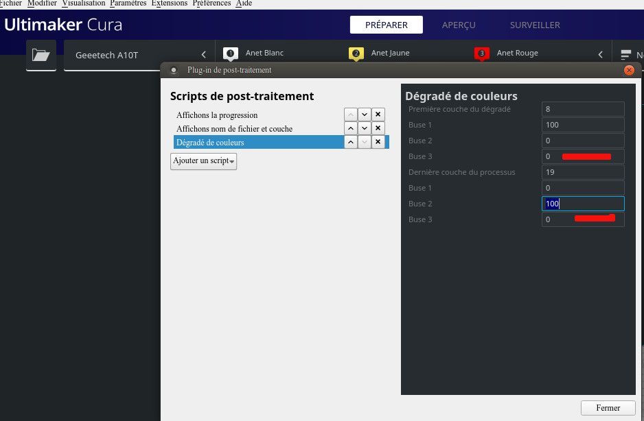

j'ai fait un petit script python pour mélanger les couleurs et créer des dégradés directement dans Cura.
Avec l'A10T, il faut indiquer à Cura que l'imprimante a trois extrudeur et le script fera le reste.
Si ça intéresse quelqu'un:  https://github.com/Patriboom/Cura   ... c'est le fichier Degrade.py qu'il faut mettre dans les scripts personnels  (ex sous Linux: ~/.config/cura/4.8/scripts/Degrade.py )
Lien vers le commentaire
Partager sur d’autres sites
Je suis nouveau dans l'impression 3d, je ne peux pas aider davantage pour les windowsiens ni avec d'autre logiciel que Cura, car c'est pour l'instant tout ce que je connais.  Néanmoins, je crois que ce pourrait être assez simple de trouver. En effet, il m'a suffit de repérer le répertoire scripts qui contient les fichiers *.py de mon logiciel et d'y déposer mon fichier pour qu'il soit chargé et assumé.
Avec 2 filaments, il suffit de laisser l'information du 3e filament à 0.  Dans l'exemple ci-bas, tu passeras de 100% filament A à 100% filament B entre les couches 8 et 19.
