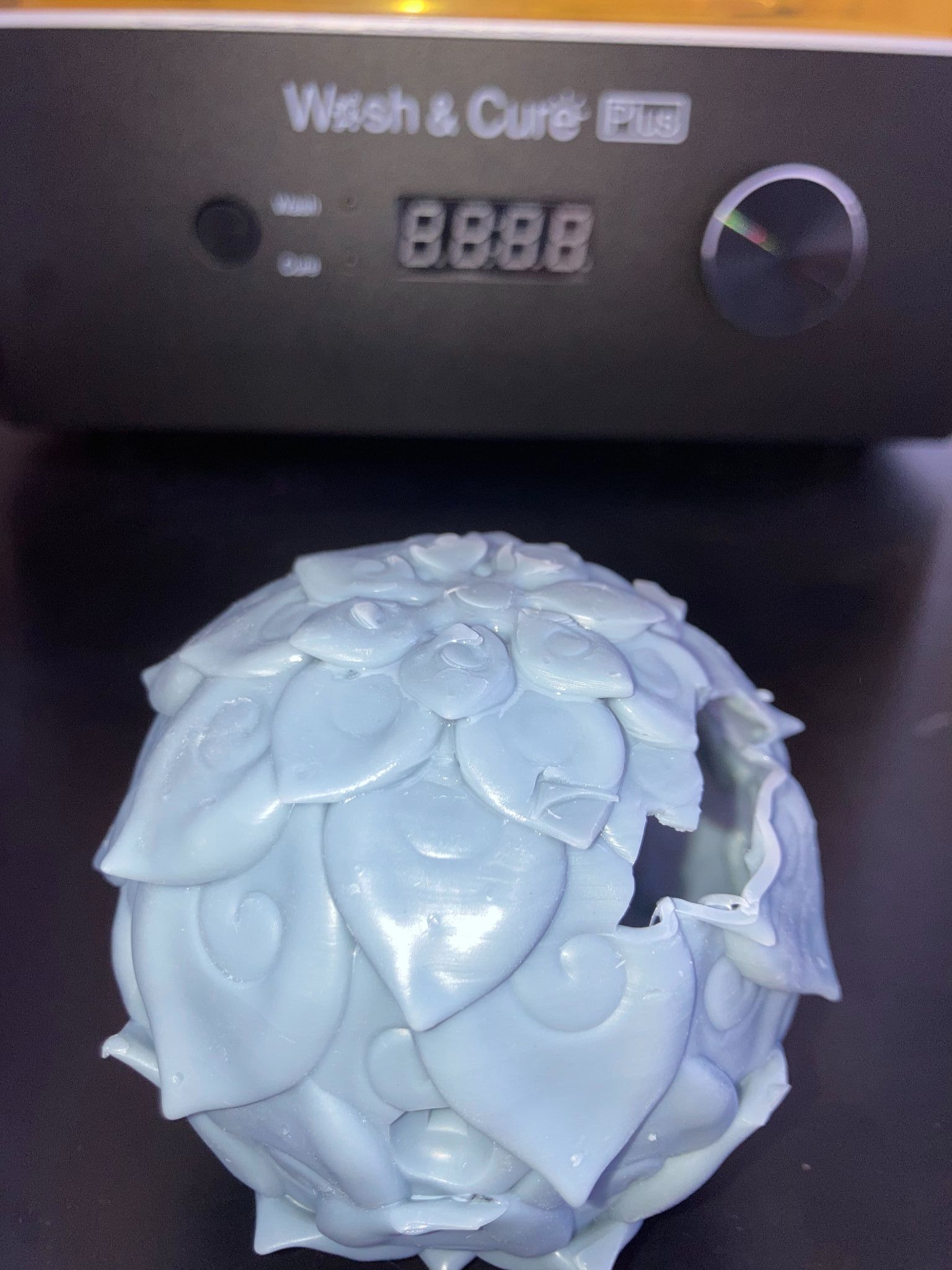

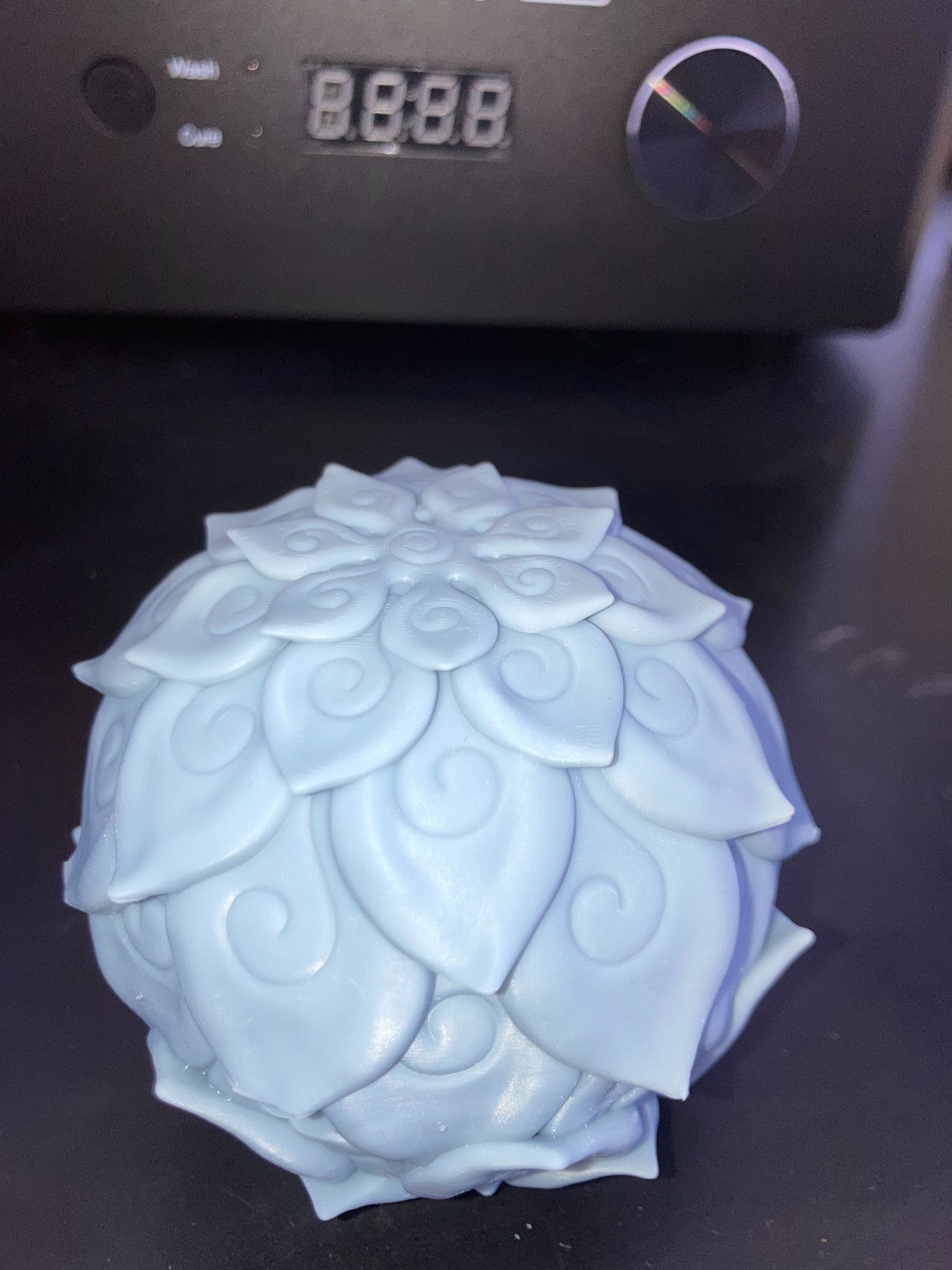

je suis tout nouveau dans le monde de l'impression 3D, ça fait maintenant 1 semaine que je joue avec les paramètres pour optimiser les résultats.
Seulement voilà , j'ai un problème qui revient souvent si ce n'est tout le temps;  les couches inférieures de mes impressions sont pas du tout nettes (on voit les couches d'impression et il y a parfois même des trous comme sur les photos) alors que les couches normales s'impriment parfaitement. pour les trous j'ai cru comprendre que ça pouvait venir de l'épaisseur lorsque j'évide le modèle, mais concernant le problème des couches visible et le manque de détails je ne vois pas d'où ça peut venir. J'espère que quelqu'un de plus expérimenté pourra me venir en aide.

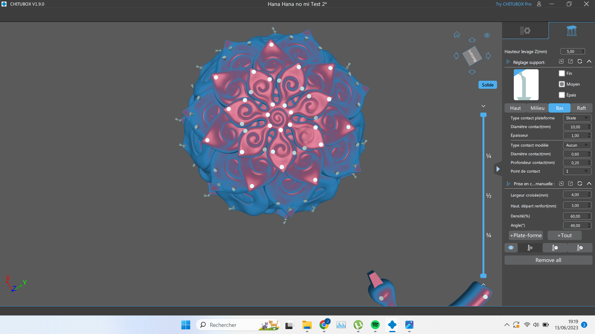

il y a 18 minutes, Atëm a dit :
Peut tu nous mettre aussi des captures d’écran de comment l'objet a était supporté ( une du dessous pour voir comment les supports sont placé et répartie  ) et une autre du dessus affin de voir ( n'afficher que le bas de l'objet ) où ce trouve les perçages (ouvertures) pour éviter les coupe de succion ?
Si tu n'a pas mis d'ouvertures pour éviter les coupes de sussions alors regarde la vidéo
Chitubox Masterclass Resin Printing How To Place Drain Hole
je suis un novice, je galère vraiment à trouver le sujet étant donné que je ne connais pas du tout les termes techniques.
Comme tu débute
alors regarde aussi la vidéo
Why Resin 3D Prints Fail - Improve Your Prints - Tips on Understanding Overhangs and Supports
et prend le temps de bien étudier le guide de J3DTech https://docs.google.com/document/d/1Z8fkzOxEgI9sOTwDKI6CeblpnuP4V8ayYVwZrYGmo44/edit
Tiens nous au jus.

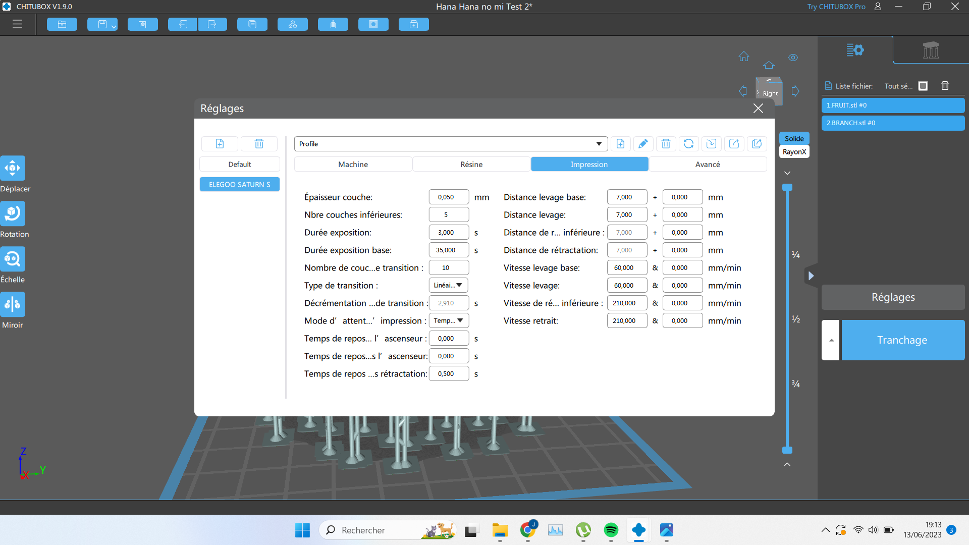

Désole pour le doublon, j'ai oublié de mettre les paramètres de l'imprimante :

merci pour les vidéos, je vais regarder ça direct après manger.
je vous tiens au courant

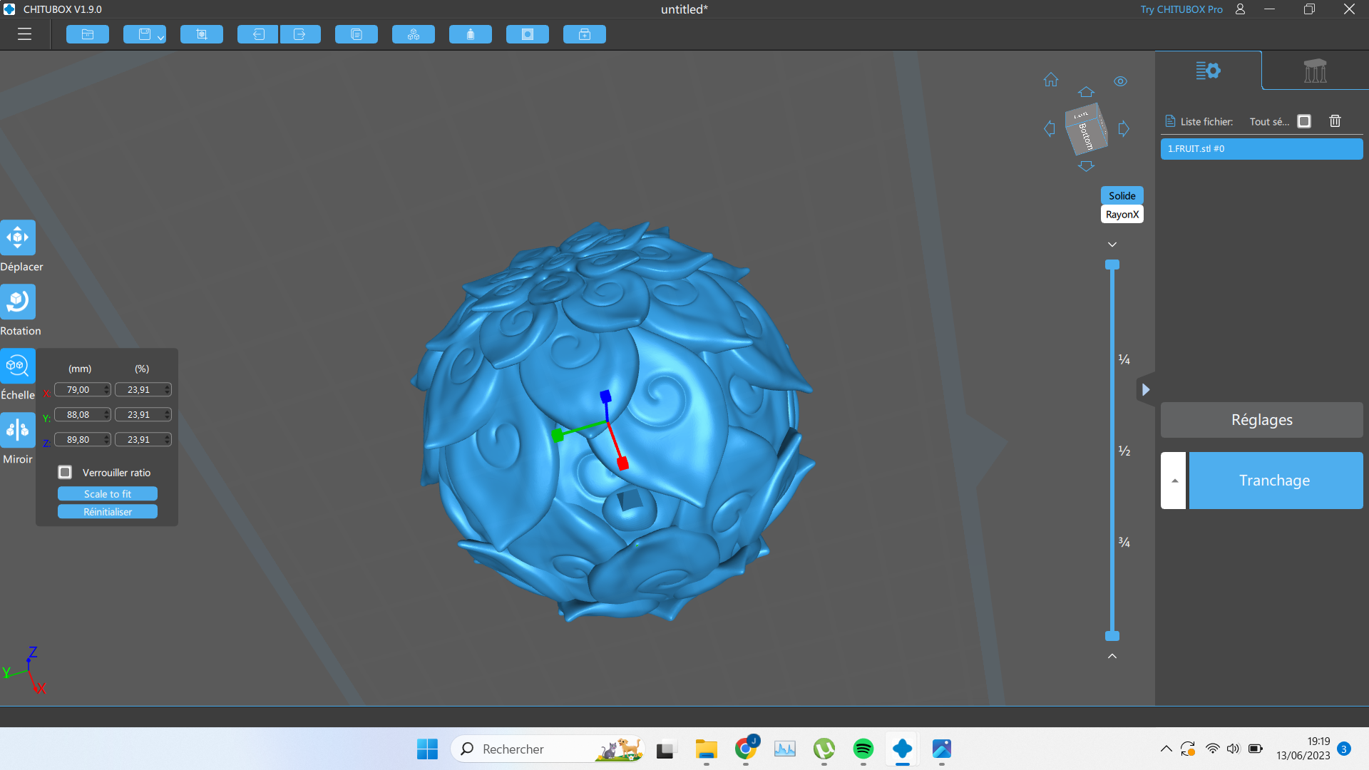

image.thumb.png.4f8a52d80023c146dcb77f83d0756f75.pngimage.thumb.png.112d318fe028059133cf65bb0acc209b.png
Salut,
je reviens pour vous dire que j'ai eu des meilleurs résultats ces derniers jours, il reste une petite parti de l'impression ou les détails ne sont pas ouf mais je pense que cela vient des trous pour évidement que je dois mieux gérer. Merci encore pour les tutos
