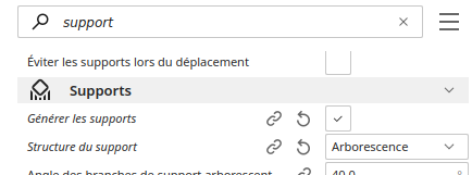

merci je vais essayer c'est paramètre "j'ai passé "distance Z des supports" de 0.2 à 0.4 mais pour la densité elles à 0.0 en plus le rectangle ou est noter la valeur est en rouge, est ce normal
image.png.cba6f3a3a72b15df66004d27124127df.pngimage.png.d43e13fd7c6d6ad6981dcec34a84c4c7.png
pour les autre valeur je met des copier écran pour mes support si sa peut aider a résoudre mon souci
image.png.9904b17998ed4652b8d32ed16d321f05.pngimage.png.155abc08f197ae14abd1509cd1c24540.pngimage.png.96ae2a40ff2ce0a259b02e3ad0b401b6.png
merci de votre aide et bonne journée a tous
Il y a 14 heures, joeldel a dit :
paramètre dans "cura ultimaker"  pour les enlever facilement ?
Non, hélas, tout est affaire de compromis entre la forme de ta pièce, le supportage, la vitesse d'impression, la largeur de ligne, etc...c'est la bouteille à l'encre de l'impression, comment supporter et que cela s'enlève facile sans traces, etc.....
Bon 0,4 mm entre le plafond du support et l'impression me paraît beaucoup, et peut faire apparaître des "vagues" dans ton impression. Pour ma par, après de nombreux tests avec du PLA ou du PETG,  je suis à 0.22 pour les plafond et 0.35 pour les bas, les supports s'enlève assez facilement et le "marquage" est acceptable, c'est à dire qu'ils ne me donne pas trop, de boulot après. Mais ça ne fonctionne pas à tout les coups non plus, notamment pour les supportages "internes".

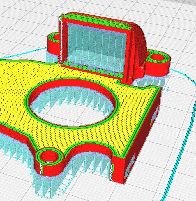

Les supports avec lignes s'enlèvent facilement aussi,image.jpeg.9d2959d1fa4afdfd2449dfa7574af0ef.jpeg
sur un grand méplat, tu peux même enlever la ligne de paroi du support.
Après pour les pièces s'apparentant au "statuaire", comme écrit les supports arborescents sont très bien, je ne saurais te recommander la version x-mas de Cura, dont l'algorithme mis au point est très largement supérieur à celui de la version de base de Cura, qui devait l'intégrer dans ses MaJ, mais apparemment ne l'a pas fait.
