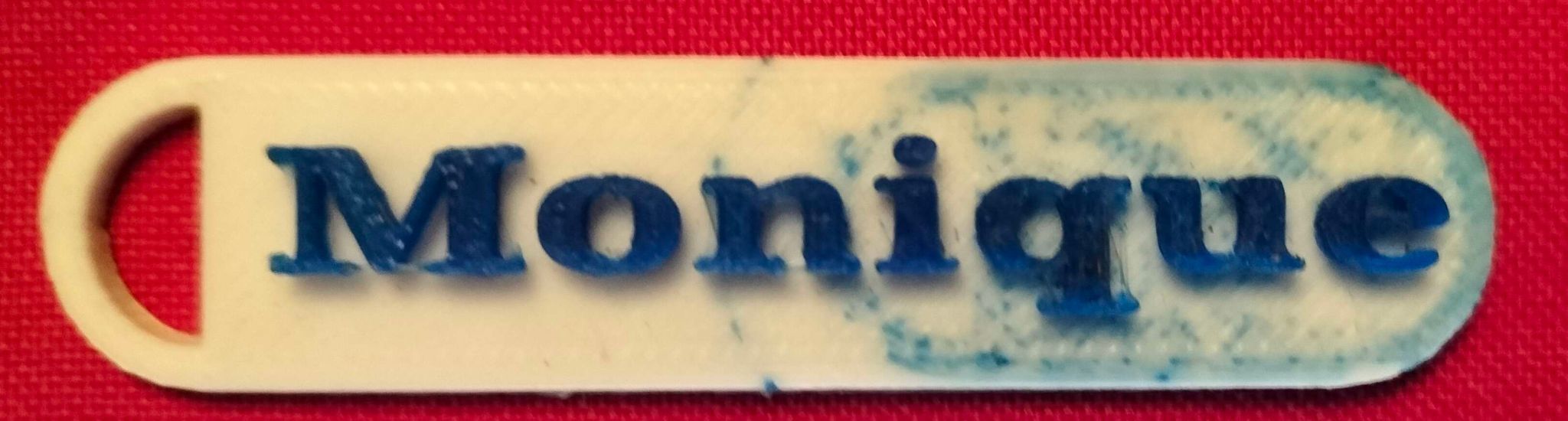

Bonjour
Pour me familiariser avec la machine j'ai réalisé des petits porte-cles avec un prénom en relief (voir photo)
L'impression en 1 couleur, prénom en relief ou en creux est parfaite
Par contre, l'impression en 2 couleurs , prénom en bleu sur support en blanc, ne donne pas un bon résultat ; on peut observer des bavures de bleu sur le blanc
D'où cela peut-il provenir ? :

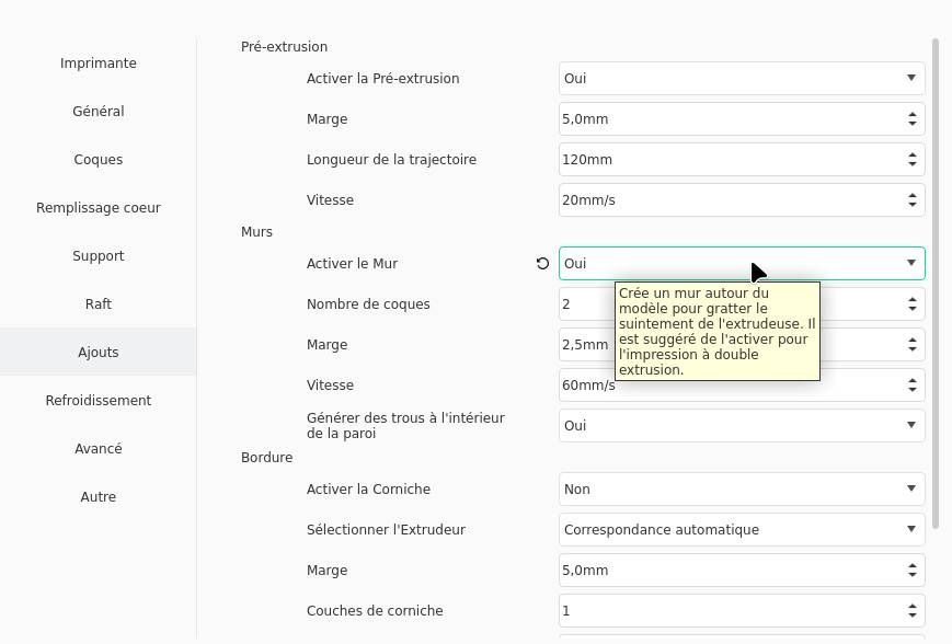

  • de la mauvaise t° des têtes pour le PLA 200° ?
  • des paramètres lors du tranchage avec FlashPrint (voir copie écran) ? Dans Ajout / Mur : Monique.thumb.jpg.148bb4e617ba5b1da4605099a4332c48.jpgNb de coques, marge, vitesse ?
  • d'un réglage nécessaire d'un extrudeur ?
  • autre ?

tu imprimes en double extrusion ou tu change le fil?
visiblement c'est double extrusion, un seul explication me parait probable: le déplacement de la buse lors des premières couches BLEU, bave sur le support blanc.
POur y remédier, je te suggère d'imprimer quelques couches du mot en blanc avant d'attaquer le bleu,
tu peux par exemple : dédoubler ton "model prénom" tu réduit le Z (à 2ou3 couches) de l'un que tu l'imprimes en blanc,
puis tu disposes le deuxième au-dessus que tu imprime en bleu.
Ou alors tu essayes de corriger les bavures ... de multiples options sont alors envisageable 😅

Merci Krl (difficile de prononcer ton pseudo 😉)
Bien vu pour la double extrusion !
Ton idée est excellente et je l'experimenterai.
Dans mon exemple je me suis rendu compte que le bleu du prénom était incrusté dans la base blanche (z < sommet de la base) et non juste posé dessus (j'avais peur que le prénom se décolle). Je vais donc refaire un test avec une surface de contact uniquement.
Peut-être aussi éloigner au maximum les murs (qui nettoient les buses au changement de couleur) et en mettre 3 ou 4 au lieu de 2
Je donnerai le résultat des différents tests.
