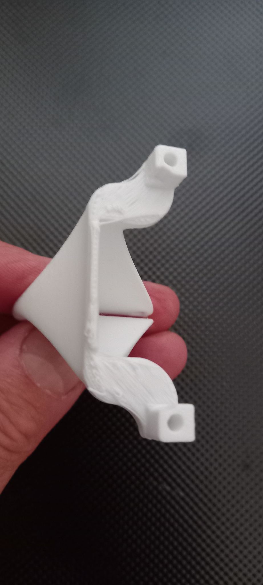

dom59 Posté(e) Juin 19, 2023 Posté(e) Juin 19, 2023 bonjour à tous j'ai une petite question sur la qualité de l'impression des ponts des pièces que j'imprime Sur la photo ci-jointe, je tiens la pièce à l'envers pour faire apparaître les 2 ponts de la pièce par le dessous. Malgré que j'ai mis un support on y voit bien les lignes de filaments. Les ponts ne sont pas lisses. Sinon l'impression du dessus est correcte Je précise: step/mm OK coeff d'extrusion OK merci de vos suggestions cordialement

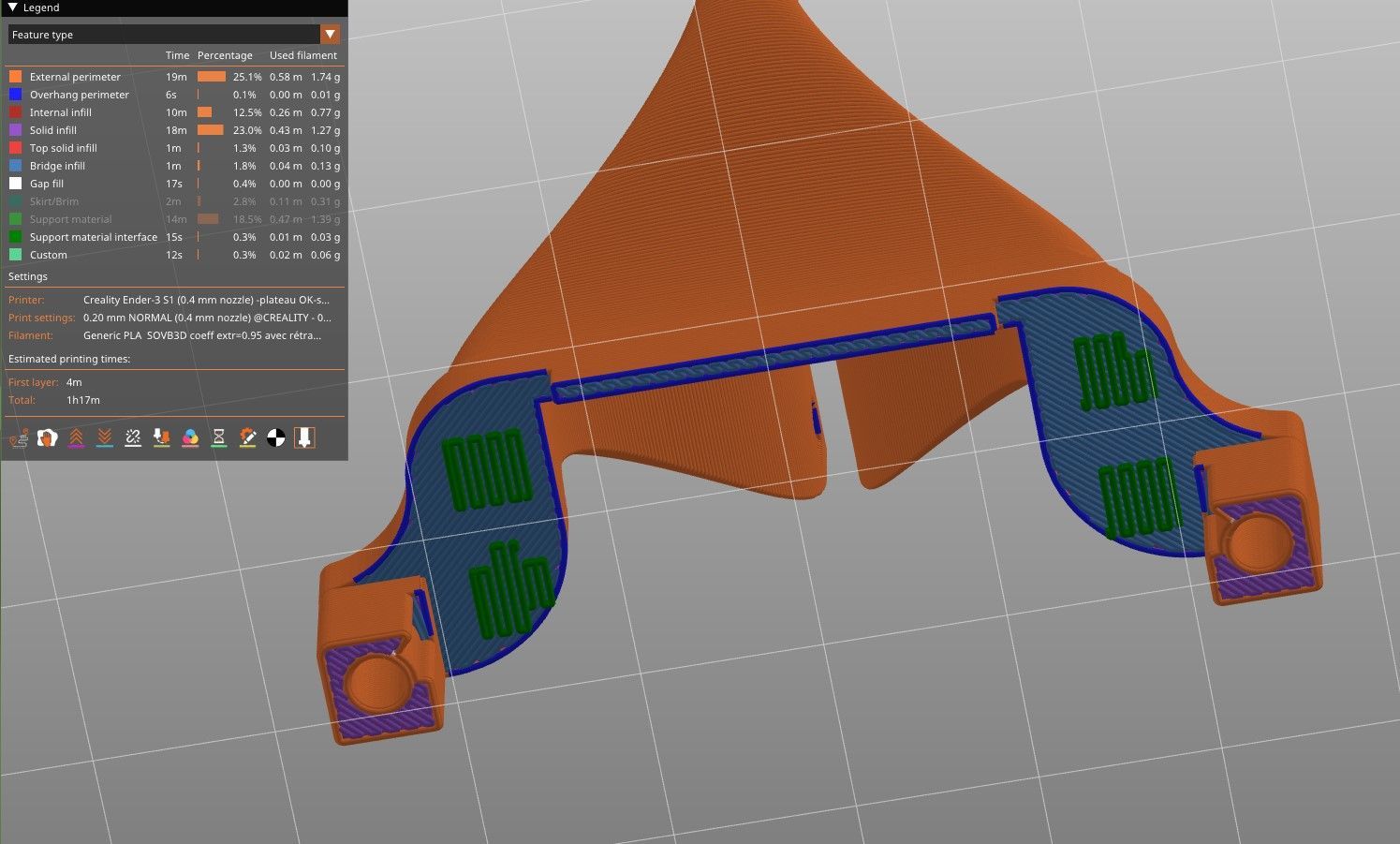

Kachidoki Posté(e) Juin 20, 2023 Posté(e) Juin 20, 2023 Hello, Ah oui en fait c'est plus simple que ça, il n'y a tout simplement pas assez de supports. Sur cette capture, j'ai juste masqué la jupe et les supports en ne laissant que les interfaces visibles (en vert). On voit bien que la couche en surplomb au dessus (en bleue) n'est clairement pas supportée correctement. Il y a même un petit bord long et fin qui n'est pas supporté du tout. Comment as-tu placé les supports ? Manuellement ?

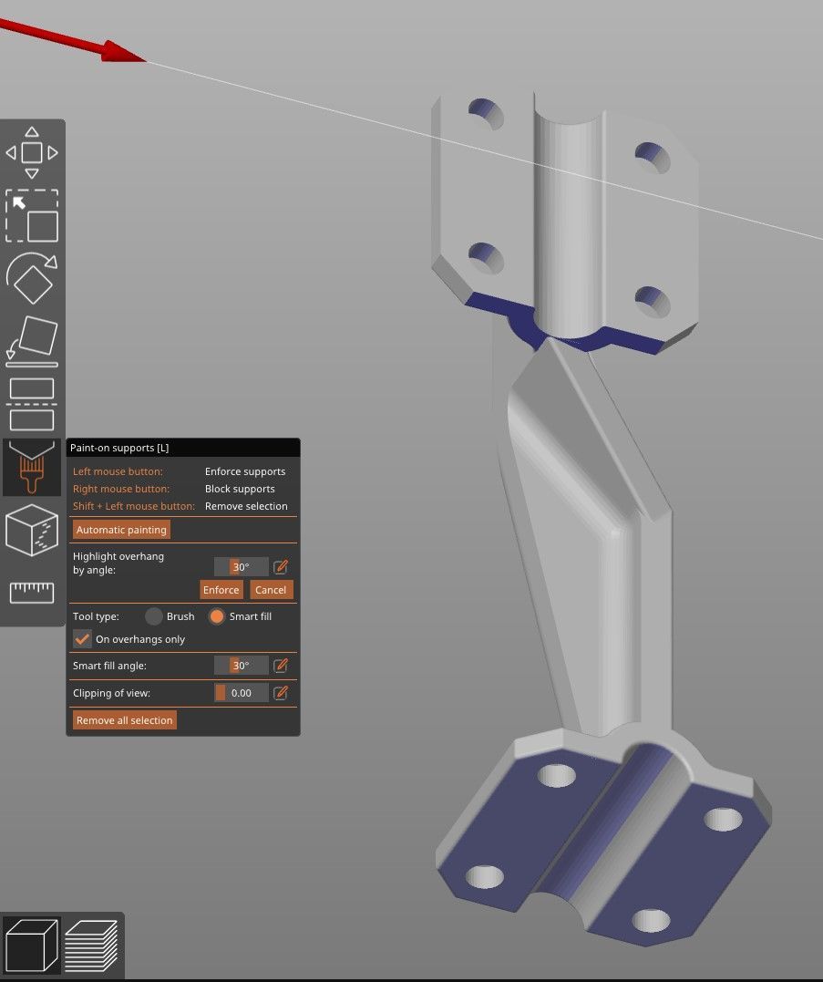

Kachidoki Posté(e) Juin 21, 2023 Posté(e) Juin 21, 2023 Sur PrusaSlicer, lorsque tu découpes, tu passes en vue couches. De là tu peux tourner autour de la pièce et chercher les zones bleue, indiquant les surplombs. Tu peux t'aider des curseurs à droite pour masquer une partie de la pièce et voir à l'intérieur. Et dans la légende à gauche, en cliquant sur un type d'extrusion (périmètres, remplissage etc...) tu peux le masquer. Cela aide à voir des choses un peu cachées. Mais avant, dans la vue "normale", pour bien mettre tes supports, il y a un outil pas mal foutu : Tu peux sélectionner la "peinture" intelligente plutôt que la brosse, uniquement sur les surplombs dépassant un certain angle. Et en plus, tu peux spécifier un angle (généralement le même) pour t'aider à voir où sont ces surplombs. Libre à toi ensuite de cliquer sur les zones que tu souhaite supporter. Toute la zone correspondante à l'angle sera automatiquement peinte (le bleu pastel devient plus vif, signalant la zone effectivement supportée). J'espère que c'est aussi clair que la réponse précédente.
