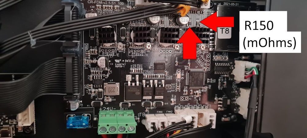

Bonjour merci de ta réponse, effectivement j'ai bien trouvé ce tuto, par contre je ne sais pas quel driver il y a sur ma cm, j'ai trouvé un schéma dans la notice de la machine ils parlent d'un QFN-28 mais j'ai cherché sur le net rien trouvé a ce sujet.
Salut,
Ce sont je pense des TMC 2208 OU 2209. Le marquage est sous le radiateur ...
Tu n'as aucune documentation ?

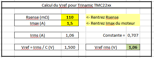

Si tu reprends le tableau Excel de @stef_ladefense il n'y a pas de distinction entre le TMC 2208 ET 02209.
Tu peux donc l'utiliser pour tes drivers. Une fois obtenue la valeur il n'y a plus qu'à mesurer la valeur de chaque driver et à l'ajuster avec la vis de réglage jusqu'à la valeur souhaitée. Attention la vis est très sensible et il faut vraiment tourner la vis de quelques degrés seulement (pas de quart de tour !!!)

Salut,
Il y a 6 heures, freeman32 a dit :
L'étiquette sur le lecteur de carte SD est un bon indice: T8, comme... TMC2208 😉

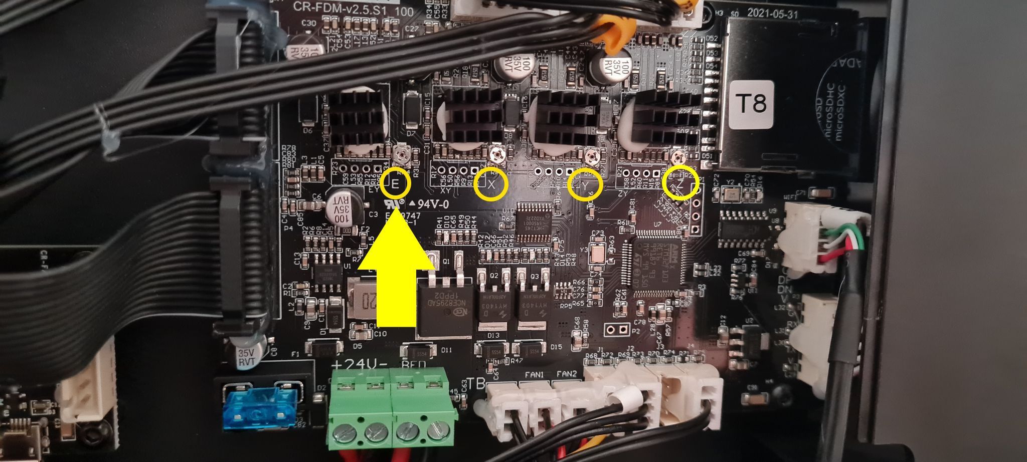

la seule doc que j'ai c'est celle du constructeur, y'a un schéma dedans que je vous met la, mais il n'indique même pas qui fait quoi en driver <-> moteur :
en plus j'en compte 4 et j'ai 2 moteurs d'axe Z donc ca me simplifie pas la tâche.

Salut,
Voici un nouvel indice subliminal 🤣, ou pas 😅:
Citation
Il y a 2 heures, freeman32 a dit :
Le pilote de droite identifié Z est tellement costaud qu'avec ses p'tits bras musclés, il va gérer les 2 moteurs Z en même temps (montés en parallèle en sortie du pilote). 😁

du coup j'ai contrôlé et j'ai bien la bonne valeur 1.39 sur le E, X et Y par contre pour le Z j'ai 1.60 mais vu qu'il y a 2 moteur je ne sais pas si c'est normal
Salut,
La valeur pour le pilote Z n'est pas aberrante si le courant max de ton moteur est bien de 1.5A.
En passant, je pense qu'il y a une erreur dans ma formule du fichier excel puisque la datasheet des TMC indique:
formuleTMC.jpg.38df36c27190ed84ffab0dd7d7dd6755.jpget non 20mOhms
