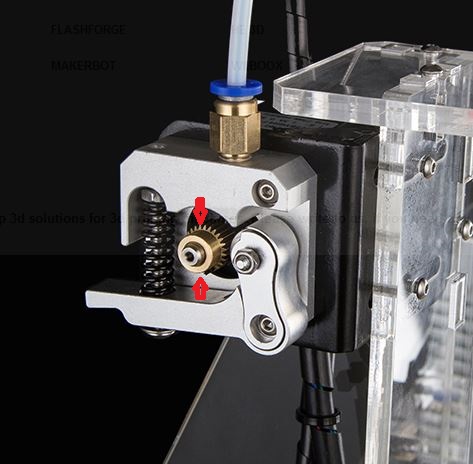

Régler un flow à - de 90% n'est pas pensable, je vous invite à revoir:
votre calcul de step/mn pour l'extruder, pour cela il nous faut savoir le système (quel type d'extruder, wade gear, MK),ensuite prendre les diamètres des galets en contact avec le filament dans le cas des MK ou les nombres de dents des engrenages dans le cas des wades.
Suivant le cas l'application de la formule qui va bien pour connaître les steps/mn et le cas échéant bien configurer dans le firmware.
Pour le contrôler si l'eeprom est activé avec repetier il est facilement vérifiable.
Quand c'est fait peaufiner le réglage en demandant 100 mm d'extrusion, pour vérification, et faire une règle de 3 pour corriger si il le faut.
Donner nous d'abord les infos sur votre extruder, nous vous donnerons la formule qui va bien.

j'utilise un extrudeur de type bowden avec une roue à dent (extrudeur d'origine) pour le moment j'ai 97 step/mm
Bonsoir,
Donc vous prenez votre diamètre comme indiqué sur ce petit montage, une fois fait vous appliquer la formule:
(200*16)/(diam*3.14)= step/mn

merci pour la formule , mais je ne vois pas bien.  je prend le diamètre extérieur ( au bout des pointes ) ou intérieur ?
merci :)
edit: je viens d'essayer les deux diamètres passant de 9.07 à 10.99 ( 104.95 et  92.73 step/mm) malgré ses changements mes parois en spiralize contour ne sont sont toujours trop épaisse avec un flow de 85 %
