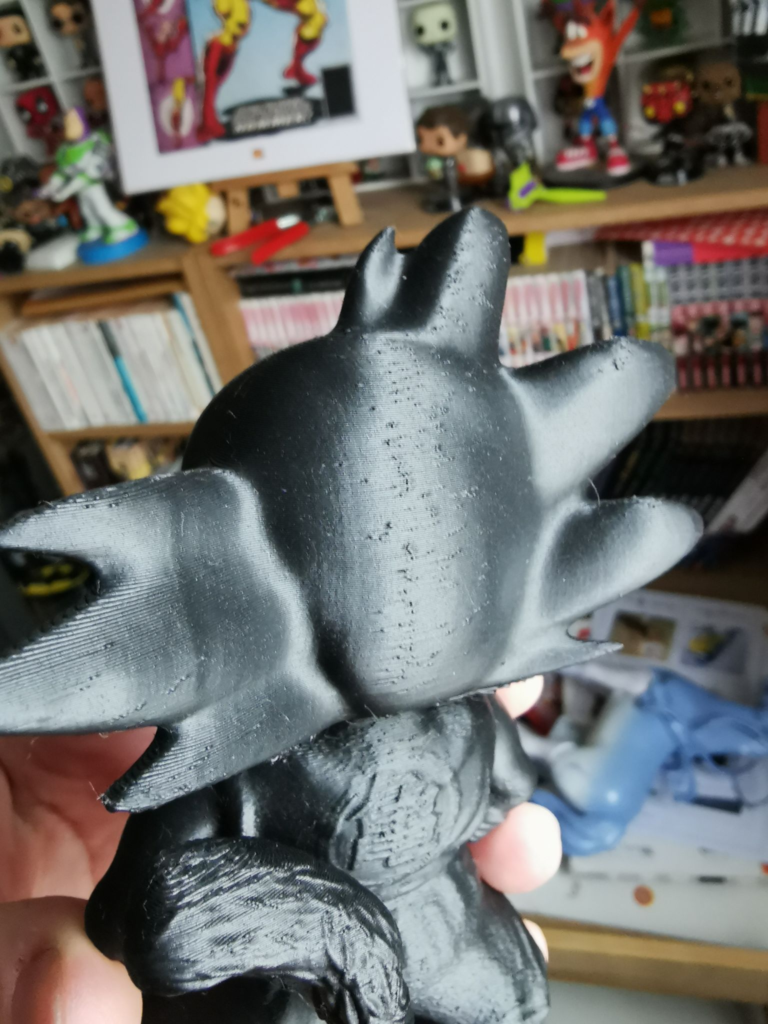

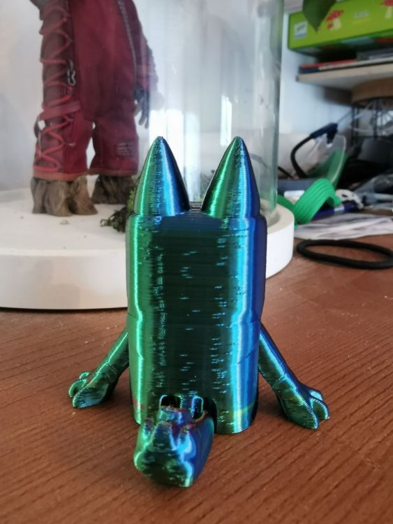

Rhodiateur Posté(e) Juin 28, 2023 Partager Posté(e) Juin 28, 2023 Bonjour, Je possède une Ender 3 S1 pro depuis environ 1 mois, j'ai eu du mal à bien la régler Quand j'ai réussi à faire des impressions correctes j'ai arrêté de vouloir toucher aux réglages... Mais maintenant, j'aimerais savoir ce que je pourrais faire pour "améliorer" mes impressions. J'aimerais bien comprendre d'où viennent les petites "bosses" sur mes pièces. Elles se retrouvent essentiellement sur l'arrière de mes pièces. Avez-vous une idée d'où ça peut provenir ? Merci pour votre aide Lien vers le commentaire Partager sur d’autres sites More sharing options...
Lorenzo78 Posté(e) Juin 28, 2023 Partager Posté(e) Juin 28, 2023 Salut, Il ne s'agit pas d'un défaut mais de la "couture" ou jointure en Z qui se produit à chaque changement de couche. Dans ton trancheur tu peux les aligner ou comme dans tes impresssion les disposer de façon aléatoire. regarde ici: Lien vers le commentaire Partager sur d’autres sites More sharing options...

hyoti Posté(e) Juin 28, 2023 Partager Posté(e) Juin 28, 2023 il y a 20 minutes, Rhodiateur a dit : Bonjour, Je possède une Ender 3 S1 pro depuis environ 1 mois, j'ai eu du mal à bien la régler Quand j'ai réussi à faire des impressions correctes j'ai arrêté de vouloir toucher aux réglages... Mais maintenant, j'aimerais savoir ce que je pourrais faire pour "améliorer" mes impressions. J'aimerais bien comprendre d'où viennent les petites "bosses" sur mes pièces. Elles se retrouvent essentiellement sur l'arrière de mes pièces. Avez-vous une idée d'où ça peut provenir ? Merci pour votre aide Pour la couture jointure dans Cura et Creality slicer tu trouveras les réglages dans le menu "paroi" : Selon ta pièce et son orientation sur le plateau, tu peux essayer de les aligner ou cela g^ne le moins. si tu ne vois pas ces réglages dans le menu tu actives le mode expert ou All. 1 Lien vers le commentaire Partager sur d’autres sites More sharing options...
