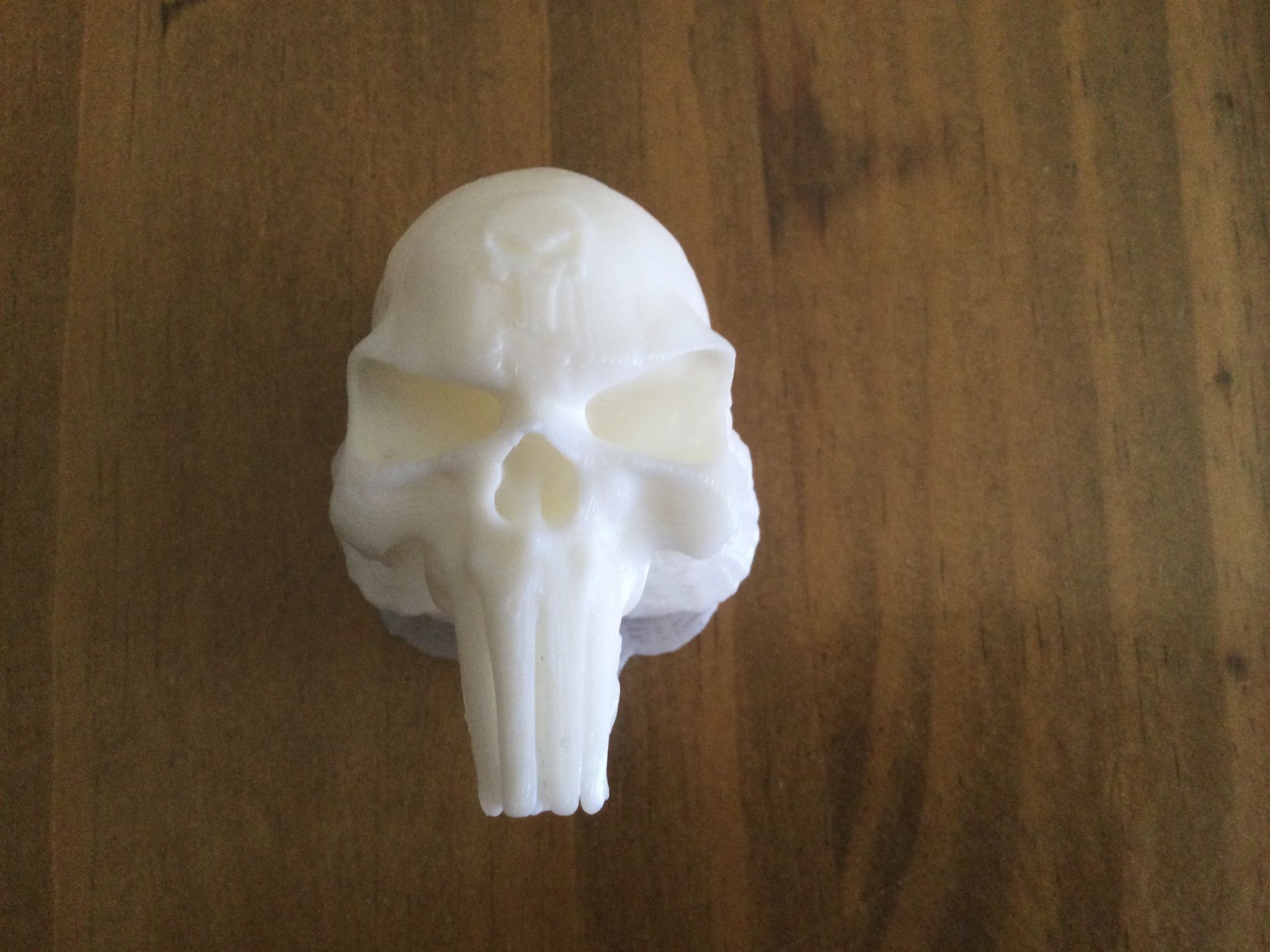

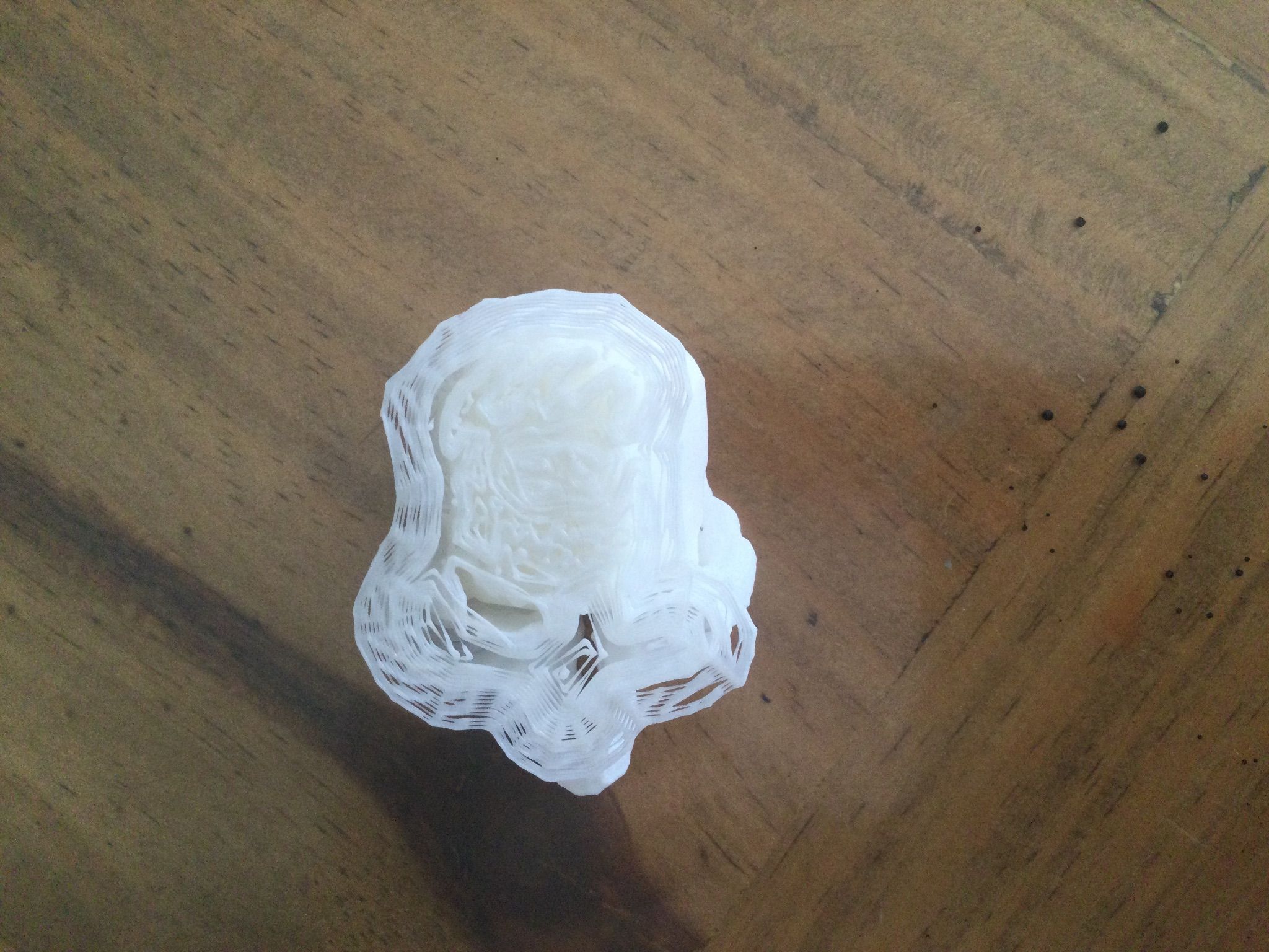

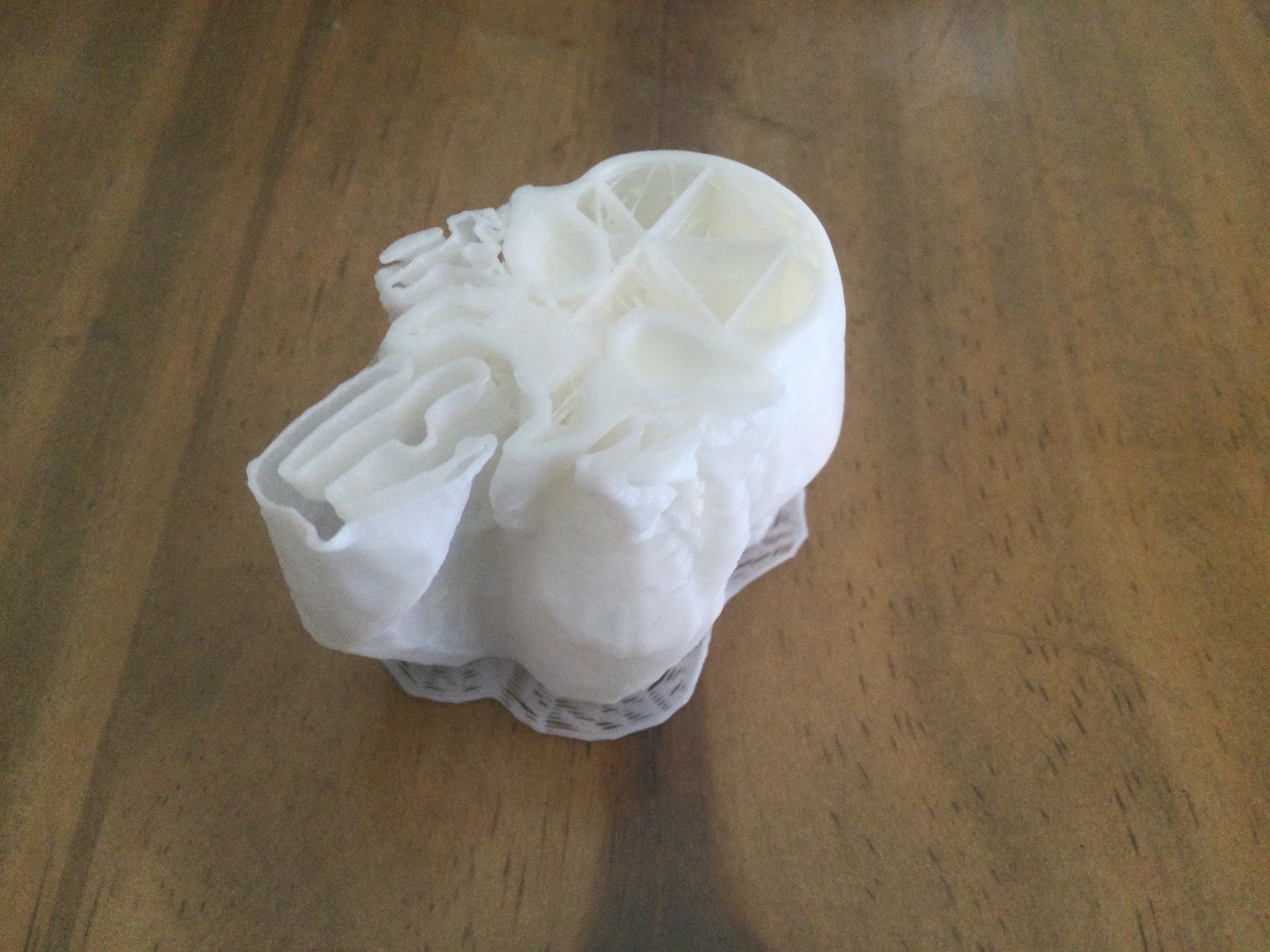

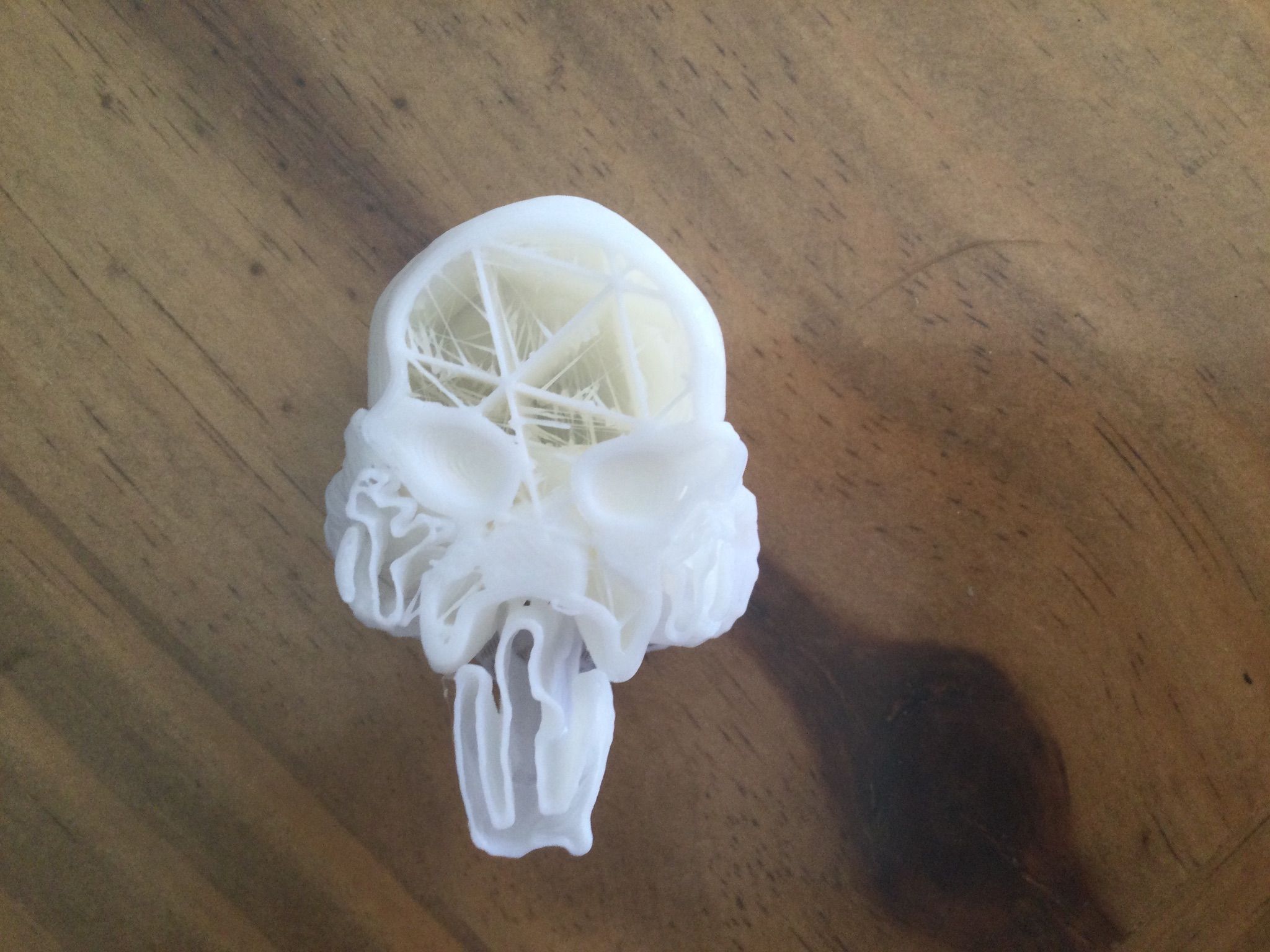

darda83 Posté(e) Juillet 1, 2023 Partager Posté(e) Juillet 1, 2023 Bonjour je suis novice, j’ai ma Kobra depuis 3 semaines. Jusque là aucun problème d’impression. J’utilise du PLA Anycibic depuis deux jours même avec des modèles que j’ai déjà imprimé sans problème, là le modèle se décolle en milieu ou vers la fin de l’impression. Pas de déformation juste un décollement des adhésions. j’ai nettoyé mon plateau avec de l’isopropanol à 99,9%. mon auto leveling est bon et mon off-set est fait avec une feuille A4. Depuis le début j’ai fait comme ça avec les réglages de bases sur Cura. Plateau 60° et buse 200° ……… J’en perds mon latin et mon sang-froid merci d’avance. Lien vers le commentaire Partager sur d’autres sites More sharing options...

darda83 Posté(e) Juillet 4, 2023 Auteur Partager Posté(e) Juillet 4, 2023 Bonjour, j’ai nettoyé mon plateau, j’ai fait un réglage Z offset, j’ai monté ma température plateau de 60 à 62° et à 71 % décrochage de la pièce alors que je l’ai déjà imprimé dès que j’ai eu la machine sans problème. je ne vois pas et je m’en remets à vous !!!!!! Lien vers le commentaire Partager sur d’autres sites More sharing options...
PPAC Posté(e) Juillet 4, 2023 Partager Posté(e) Juillet 4, 2023 il y a 19 minutes, darda83 a dit : j’ai nettoyé mon plateau IPA 99.9% pour bien dégraisser ? ( sachant que riens que des traces de doigts peuvent gêner l'adhérence ) il y a 19 minutes, darda83 a dit : Au vu de la bordure dont les lignes ne sont pas jointive partout, je dirais que le z offset n'est pas encore suffisant. Voir aussi, légèrement augmenter le "débit de la couche initiale" afin d'obtenir un truc plus proche de ( voir mieux, car là aussi, il y a des défauts de lignes non jointives pour la couche initiale ) la photo suivante Le 01/02/2023 at 11:08, PPAC a dit : Lien vers le commentaire Partager sur d’autres sites More sharing options...
darda83 Posté(e) Juillet 4, 2023 Auteur Partager Posté(e) Juillet 4, 2023 Oui mon nettoyage se fait à l’IPA 99,9%. je vais continuer de faire ce que tu me dis je vais bien y arriver bordel. c’est arrivé d’un coup j’ai fait 7 impressions impeccables dont une de 14 h sans problème et là d’un coup patatatra !!!!! Lien vers le commentaire Partager sur d’autres sites More sharing options...
darda83 Posté(e) Juillet 5, 2023 Auteur Partager Posté(e) Juillet 5, 2023 Enfin après nettoyage encore du plateau, re réglage du plateau et test plusieurs fois pour avoir des lignes jointives. merci encore pour tout vos conseils. 3 Lien vers le commentaire Partager sur d’autres sites More sharing options...
