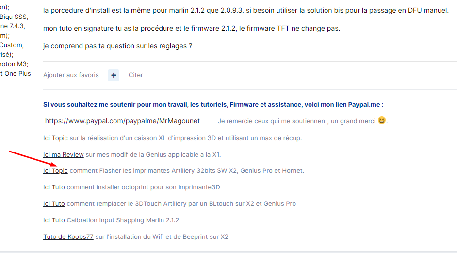

colasse Posté(e) Juillet 5, 2023 Auteur Partager Posté(e) Juillet 5, 2023 @MrMagounetBonjour ,merci pour votre réponse rapide Je ne comprends pas quand vous dites, mon tuto en signature..où est ce? Excusez moi d insister sur ce point qui n est pas claire pour moi. Pour installer 2.1.2 Je dois refaire toute la procédure flashage etc. Mon imprimante étant deja flashé, en mettant le firmware 2.1.2 sur une carte sd , ça ne s installera pas? De plus j ai installé un touch mi avec le 2.0.9.3 ,fonctionnera t il avec le firmware 2.1.2? Pour les réglages ,je pensais que dans le firmware 2.0.9.3 il y avait déjà des réglages pré installé ,et pensais les reinitialiser. Merci d avance pour votre réponse Thibaud Lien vers le commentaire Partager sur d’autres sites More sharing options...
MrMagounet Posté(e) Juillet 5, 2023 Partager Posté(e) Juillet 5, 2023 Il y a 2 heures, colasse a dit : @MrMagounetBonjour ,merci pour votre réponse rapide Je ne comprends pas quand vous dites, mon tuto en signature..où est ce? Excusez moi d insister sur ce point qui n est pas claire pour moi. Pour installer 2.1.2 Je dois refaire toute la procédure flashage etc. Mon imprimante étant deja flashé, en mettant le firmware 2.1.2 sur une carte sd , ça ne s installera pas? De plus j ai installé un touch mi avec le 2.0.9.3 ,fonctionnera t il avec le firmware 2.1.2? Pour les réglages ,je pensais que dans le firmware 2.0.9.3 il y avait déjà des réglages pré installé ,et pensais les reinitialiser. Merci d avance pour votre réponse Thibaud voici ma signature et tu as le liens qui renvoie vers le tuto de flash. Comme expliqué le tuto reste le même que ce sois pour la 2.0.9.3 et 2.1.2, la carte SD c'est uniquement pour le TFT, ici le TFT reste le même le marlin lui impose toujours de flasher via un PC en USB sur l'imprimante. quand tu install un marlin il y a des valeur par defaut oui, qand tu calibre ton imprimet tu sauvegarde tes modification avec la commande M500 (save eeprom), la commande M503 te permet de lire les valeur en eeprom et la commande M502 permet elle de faire un reset Eeprom. Lien vers le commentaire Partager sur d’autres sites More sharing options...
dr greenskin Posté(e) Juillet 5, 2023 Partager Posté(e) Juillet 5, 2023 (Pour voir les signatures c’est en version pc pas smartphone) Lien vers le commentaire Partager sur d’autres sites More sharing options...
