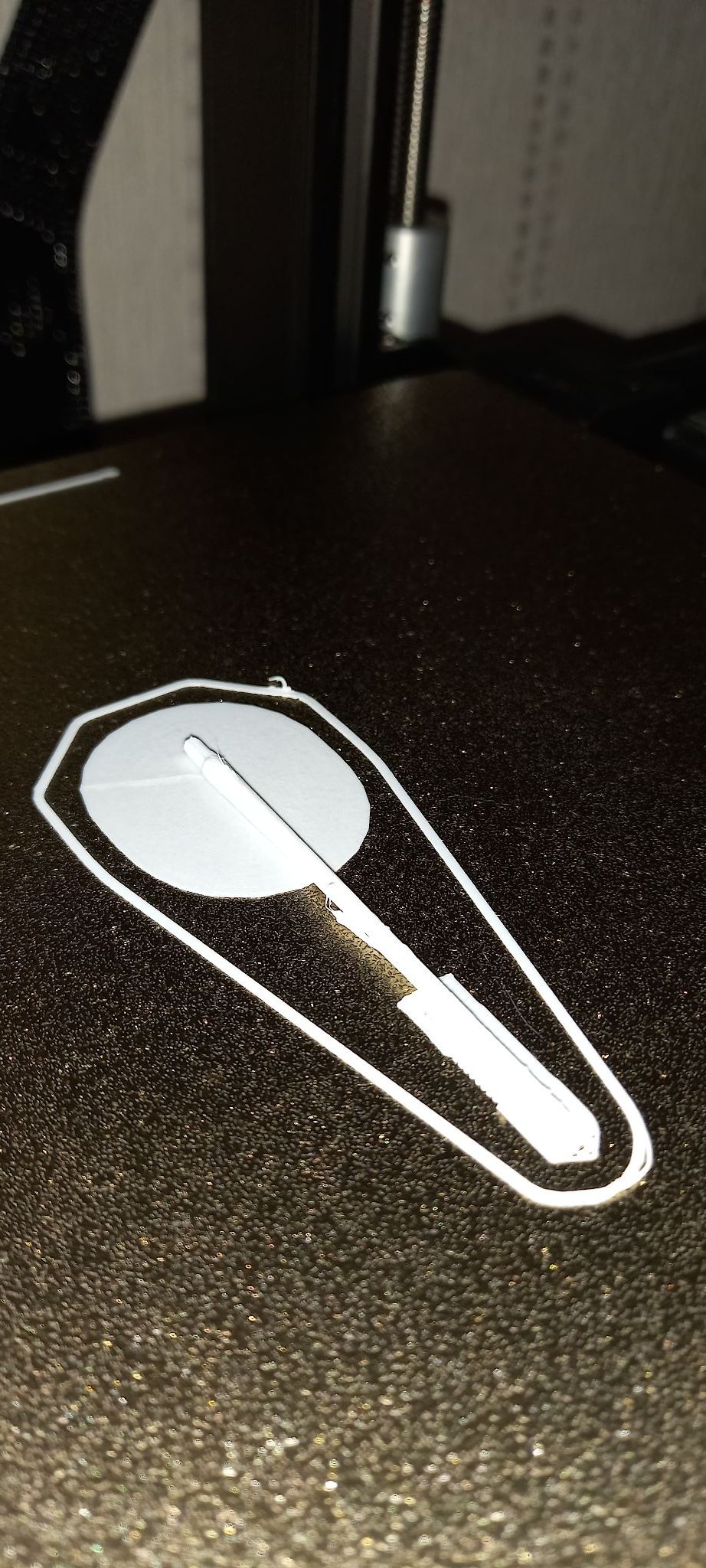

Au commencement d'une nouvelle couche, il se créer une petite "virgule" que je ne parviens pas à supprimer (cf photo ci-jointe)
J'ai essayé en modifiant les uns un après les autres chacun des paramètres de rétraction
c'est génant car quelque fois au passage suivant cette "virgule" cogne sur la buse et la pièce se détache
Ender 3 S1
prusa slicer
vitesse de rétractation 40
vitesse de réinsertion 40
merci de votre aide
Cdtl
Quelle température ? Quel matériau ? Quelle longueur de rétractation ?
La virgule me semble être sur la bordure : ça ne doit pas décoller la pièce, non ?
bonjour
merci pour la réponse
matériau : PLA
température buse 200
température plateau 60
longueur de rétraction 1,4
il y a une "virgule " aussi au lieu de la tige mais elle est moins visible
Cdtl
Avec ma E3S1 (quand elle fonctionnait encore 😞 ), en rétraction j'avais 0,4mm en distance et vitesse rétraction de 40mm/s,  réinsertion 35mm/s.
Ta distance de rétraction avec la tête Sprite est trop grande (1,4mm), Creality indique normalement 0,8mm
