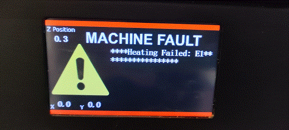

yves83500 Posté(e) Juillet 9, 2023 Posté(e) Juillet 9, 2023 Bonjour, j'ai une cr10s pro qui a maintenant un peu plus d'un an. l'indicateur de température de la buse affiche toujours 66° et ne chauffe pas (message d'erreur), j'ai changé la thermistance mais le problème persiste. est-ce un problème de carte mère ? je cherche désespérément une carte mère sur les sites, il en existe surement de plus performantes que la carte d'origine. Merci d'avance pour vos retour pour m'aider à resoudre ce problème. Cordialement

yves83500 Posté(e) Juillet 27, 2023 Auteur Posté(e) Juillet 27, 2023 (modifié) Bonjour, J'ai essaye les lien que tu m'a dit : les temperatures augmentent très difficilement et l'impression s'arrete apres la première couche (les temp se remettent à 0). puis cr10s pro V1 creality : impossible de lancer le levelling, la tête monte indéfiniment et ne redescend pas. puis cr10s pro v2 creality : idem v1 carte mere que j'ai acheté (chez tinymachines3d) : https://www.tinymachines3d.com/products/creality-10s-pro-motherboard Je ne sais que faire.... merci pour vos suggestions. Modifié (le) Juillet 27, 2023 par yves83500
pommeverte Posté(e) Juillet 27, 2023 Posté(e) Juillet 27, 2023 Salut, il y a 20 minutes, yves83500 a dit : les temperatures augmentent très difficilement et l'impression s'arrete apres la première couche (les temp se remettent à 0) il faudrait régler les PIDs dans un menu de l'écran ou en imprimant ces fichiers: reglagePIDlit.gcodereglagePIDbuse.gcode il y a 25 minutes, yves83500 a dit : cr10s pro V1 creality : impossible de lancer le levelling, la tête monte indéfiniment et ne redescend pas. il faudrait vérifier que ton détecteur capacitif ou inductif est bien branché sur le connecteur Z+ et non Z-. L'idéal serait d'envoyer le Gcode M119 dans Pronterface par exemple installé sur un ordinateur relié en USB à l'imprimante. (plus d'infos ici, sachant que le driver USB est le FT232R FT232R CDM-v2.12.36.4.U-WHQL-Certified.zip, version windows, et non CH340 pour ta carte-mère). Si tu n'as rien sous le détecteur, Zmin devrait afficher OPEN et triggered avec une pièce sous le détecteur. il y a 31 minutes, yves83500 a dit : carte mere que j'ai acheté (chez tinymachines3d) comme on ne peut pas choisir le modèle d'imprimante, il est possible que le firmware ne soit pas adapté (version CR10 S pro ou max)
yves83500 Posté(e) Juillet 28, 2023 Auteur Posté(e) Juillet 28, 2023 (modifié) Bonjour, j'ai laissé le firmware tiny. j'ai bien trouvé le menu pid avec un reglage automatique . pour le lit tout se passe bien. pour la buse : au bout de 7 mn la temp est à 200° (ce qui est très long) puis un message d'erreur : idem avec ton fichier Modifié (le) Juillet 28, 2023 par yves83500
pommeverte Posté(e) Juillet 28, 2023 Posté(e) Juillet 28, 2023 Je regarderais du coté de la chauffe de la buse: branchement des câbles (nappes électrique) de la cartouche de chauffe et peut-être de la thermistance.
yves83500 Posté(e) Juillet 30, 2023 Auteur Posté(e) Juillet 30, 2023 Bonjour, effectivement thermistance desserrée... la chauffe se passe correctement et le fichier pid s'est bien exécuté. par contre impossible d'imprimer. vidéo de ce qu'il se passe (ou plutôt de ce qu'il ne se passe pas..) https://1drv.ms/v/s!AmOcwNJRf1Dq1i8Ot8KbOrS9_sLA?e=CucKdd Merci pour ton aide Cdt

pommeverte Posté(e) Juillet 31, 2023 Posté(e) Juillet 31, 2023 (modifié) c'est très étrange que l'impression s'arrête juste après l'origine en Z . Il y a un temps d'arrêt avant que la buse ne remonte. A ce moment là, les boutons stop, pause et adjust disparaissent, signe que l'exécution du programme s'est arrêtée, tout comme la chauffe de la buse (consigne à 0) mais pas celle du plateau. Il y a aussi le message STOPPED qui apparait temporairement. Est-ce que tu pourrais connecter un ordinateur à l'imprimante via un câble USB avec Pronterface par exemple installé dessus (voir ici pour l'installation et là pour le paramétrage) ou repetier host? la vitesse de communication sera de 250 000 bauds. J'espère que tu verras des messages d'erreur lors de l'affichage du message STOPPED Modifié (le) Juillet 31, 2023 par pommeverte
