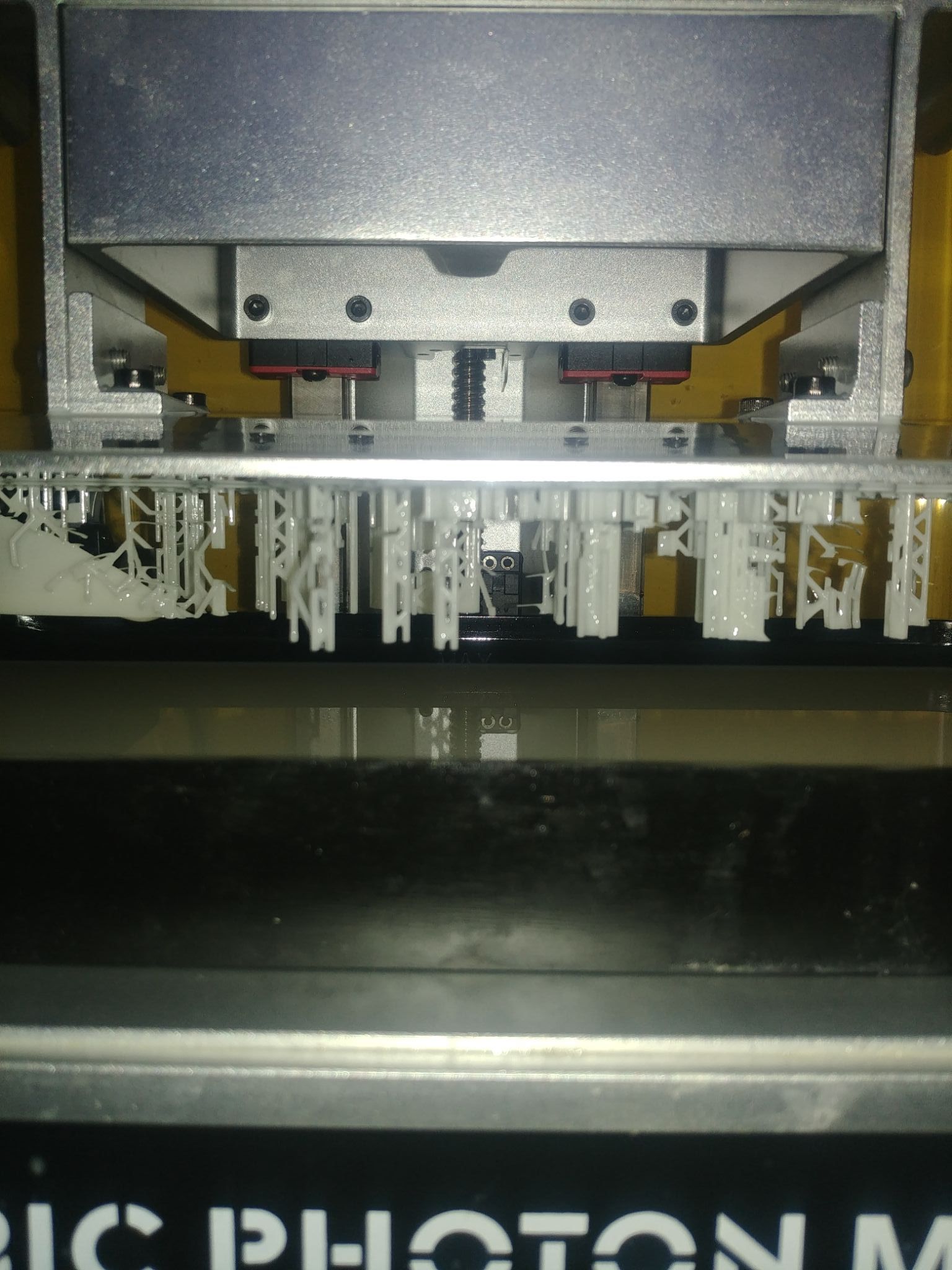

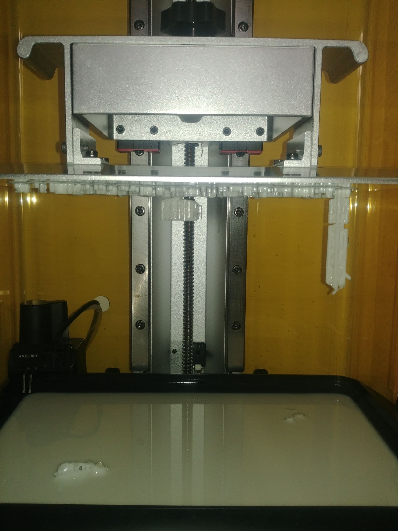

TheWoo Posté(e) Juillet 19, 2023 Partager Posté(e) Juillet 19, 2023 Bonjour à tous alors je vous explique. J'ai une imprimante Anycubic m3 max (neuve) depuis maintenant plusieurs mois mais je rencontre un problème lors de quasiment toutes mes impressions : les supports s'arrêtent de s'imprimer en plein milieu (voir photos). J'ai d'abord pensé que changer leurs taille aller changer quelque chose mais rien à faire. J'ai changer le film FEP, je m'assure que le calibrage est parfait avant chaque impressions et je nettoie de sorte à ce que ca soit propre mais le problème persiste. J'ai aussi essayé de changer de logiciel mais en vain. A savoir que de temps en temps l'impression marche nickel, mais c'est 1 fois sur 5. Si quelqu'un a une solution ca me ferais vraiment plaisir Lien vers le commentaire Partager sur d’autres sites More sharing options...
PPAC Posté(e) Juillet 20, 2023 Partager Posté(e) Juillet 20, 2023 (modifié) Salutation ! Je parle sans vraiment savoir car je n'ai pas cette machine, ni rencontré ce genre de problème. Le 19/07/2023 at 08:57, TheWoo a dit : imprimante Anycubic m3 max (neuve) depuis maintenant plusieurs mois mais je rencontre un problème lors de quasiment toutes mes impressions : les supports s'arrêtent de s'imprimer en plein milieu (voir photos). J'ai d'abord pensé que changer leurs taille aller changer quelque chose mais rien à faire. J'ai changer le film FEP, je m'assure que le calibrage est parfait avant chaque impressions et je nettoie de sorte à ce que ca soit propre mais le problème persiste. J'ai aussi essayé de changer de logiciel mais en vain. A savoir que de temps en temps l'impression marche nickel, mais c'est 1 fois sur 5. Peut tu nous mettre une captures d’écran des paramètres d'impression et nous donner un lien vers la résine utilisé ? Vérifier la stabilité du plateau ? ( une fois fixé, si tu le titille a la main il ne doit pas bouger...) Changer de clé USB ? ( Préférer sauver le fichier sur le disque dur puis le copier sur la clé et non sauver sur la clé depuis le trancheur) Vérifier le fichier d'impression avec UVTools ? Changer de trancheur ? Vérifier a vide ( sans VAT ni plateau mais une feuille de papier pour bien voir sans se prendre plein d'UV dans les yeux ) , avec une impression ou une test d'exposition que lors des expositions, si tu tapote les bord de l’écran de masquage l'image exposé ne "saute" pas. (cela pourrait être un faux contacte du câble ruban de l'ecran de masquage ) Nettoyer et lubrifier l'axe Z ? Tester une autre résine ? Tiens nous au jus. Modifié (le) Juillet 20, 2023 par PPAC Lien vers le commentaire Partager sur d’autres sites More sharing options...

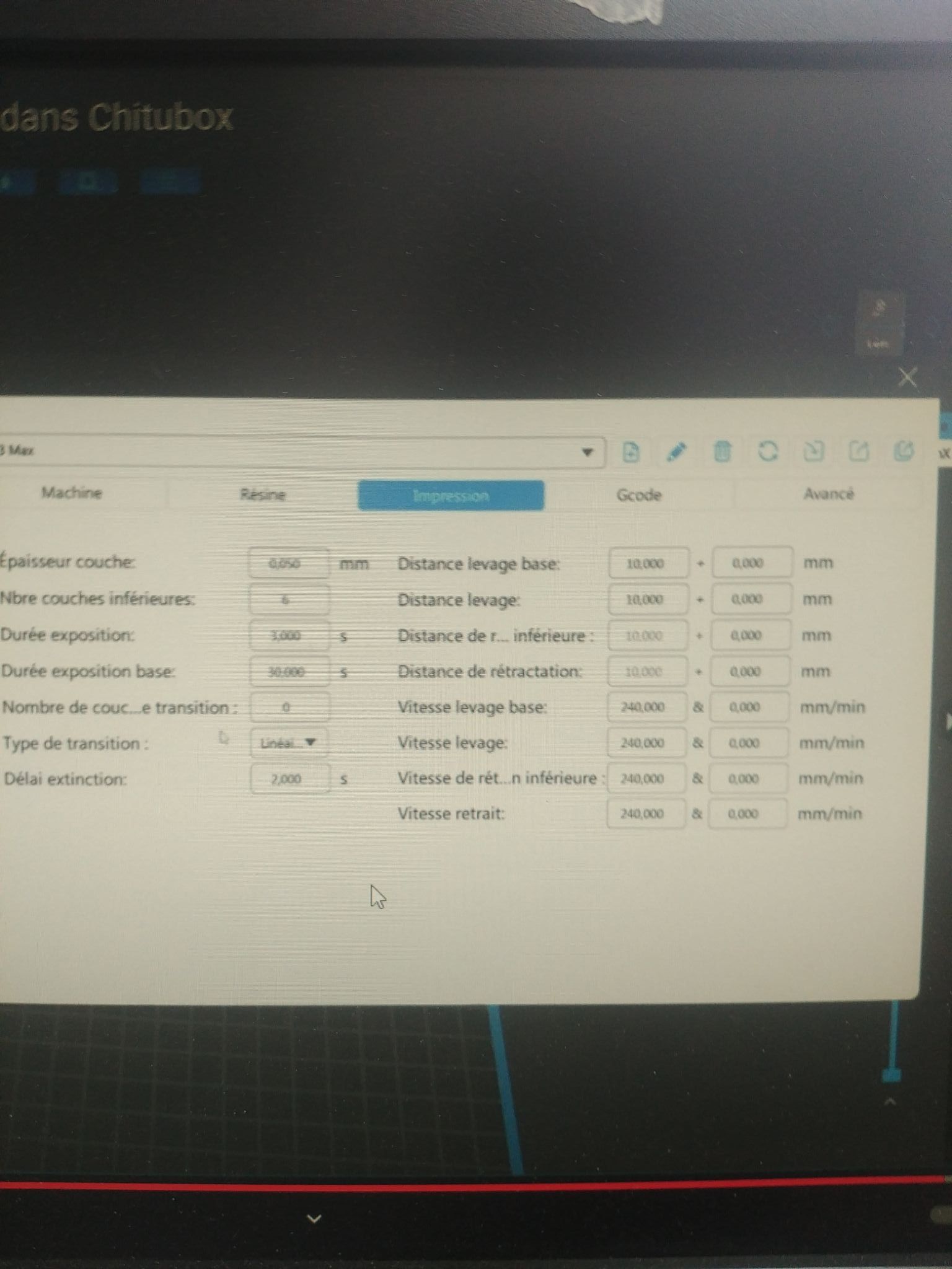

TheWoo Posté(e) Juillet 21, 2023 Auteur Partager Posté(e) Juillet 21, 2023 Hey merci pour la réponse Mes paramètres d'impressions sont sensés être bons d'après ce que j'ai pu lire sur le net. Pour ma résine j'utilisais de la résine au plantes blanche de chez Anycubic : https://www.anycubic.fr/products/get-3-for-the-price-of-2-anycubic-plant-based-uv-resin-1kg?variant=40741764464834 Je pense pas que le problème vient de là etant donné que quelques fois les impressions marchent nickel. Sur mon autre imprimante (Anycubic m3 plus) les impressions se passent très bien aussi... Mais dans le doute j'ai commandé une nouvelle résine donc je tiendrais informé dès que je l'ai. Pour les slicer j'alterne entre Chitubox, Lychee et Anycubic Photon Workshop donc je pense pas que le problème vient de la aussi. L'écran est nickel et je ne vois pas de soucis qui pourrait faire rater l'impression. Pour l'instant je vais me contenter de tester la nouvelle résine (j'ai plus rien en attendant), nettoyer l'axe Z et changer la clé USB. Je tiendrais au courrant de l'evolution✌ Lien vers le commentaire Partager sur d’autres sites More sharing options...
PPAC Posté(e) Juillet 21, 2023 Partager Posté(e) Juillet 21, 2023 (modifié) Je n'ai pas encore testé les résines à base de plantes d'Anycubic, il me semble (à vérifier), quelles sont plus délicates à imprimer que les résine standard ou ABS-Like d'Anycubic. Il y a 1 heure, TheWoo a dit : 240 mm/min en "vitesse levage" me semble trop rapide. Je serais pour tester de faire une impression avec une "vitesse levage" de 120 mm/min Sinon quand tu as changé de FEP a tu mesuré avec une app de smartphone la fréquence de résonance du FEP ? (cela peut donner une idée pour savoir si le FEP se trouve trop, ou insuffisamment, tendu ) Modifié (le) Juillet 21, 2023 par PPAC Lien vers le commentaire Partager sur d’autres sites More sharing options...
