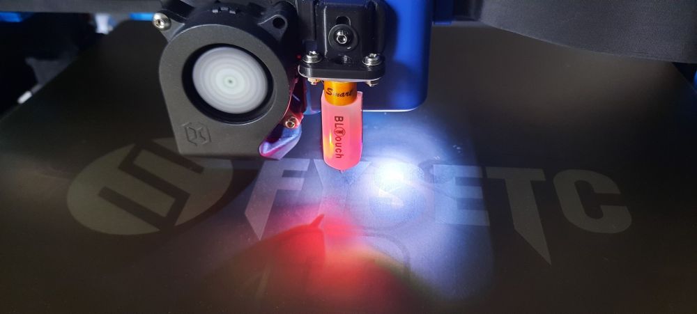

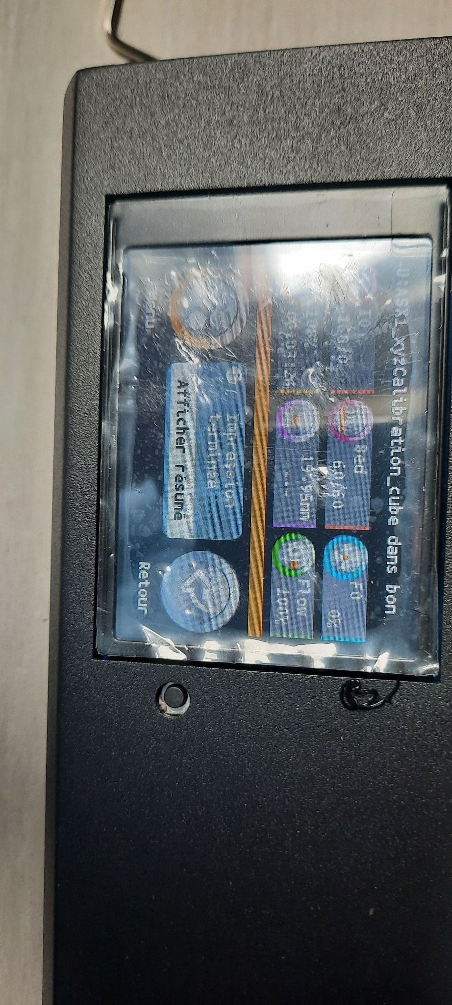

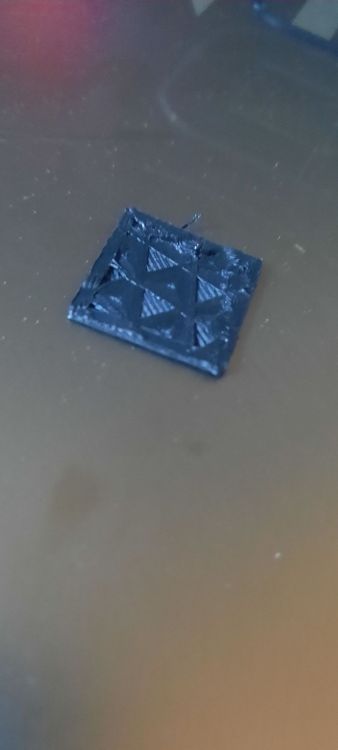

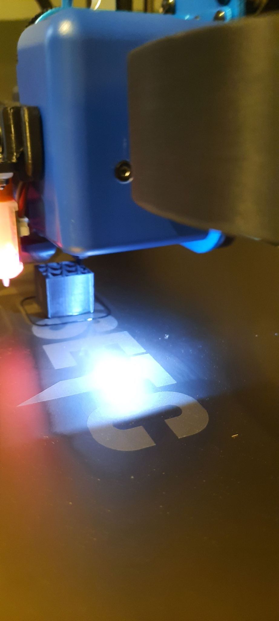

colasse Posté(e) Juillet 19, 2023 Partager Posté(e) Juillet 19, 2023 Bonjour à tous Depuis hier l axe Z ne monte pas pendant l impression J imprime un cube de calibration Il fait la première couche correct et après passe et repasse sans monté et fini par l ajourner l impression. J ai tout checker,nappe,point dur,moteur libre,roues,vis,etc etc. Ce qui m étonne est que je peu monter et descendre l axe Z avec les touches de l ecran sans problème. Ai re Slicer Mon cube avec cura 5.4 ,j été en 5.2.1. Même résultat. Maintenant elle imprime la jupe autour du cube ,fait la première couche et repart sur la jupe refaire un tour. Je suis sous firmware Mr Magounet 2.1.2 plus BL touch 3.1. Elle fonctionné très bien après l installation. Merci de vos retours. Thibaud Lien vers le commentaire Partager sur d’autres sites More sharing options...

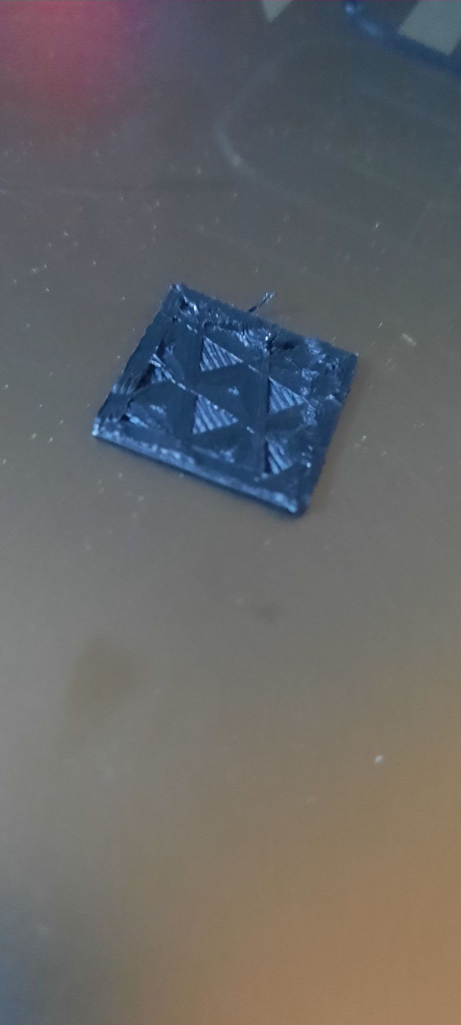

colasse Posté(e) Juillet 20, 2023 Auteur Partager Posté(e) Juillet 20, 2023 Bonjour @Lorenzo78 @gerardm J ai refait mon cube avec prusa. Même résultat, ça fait le même problème J ai repris le même slicer sur cura comme d habitude avant problème, même résultat,ça fait le même problème. Je ne sais plus quoi chercher.. Cordialement Thibaud Lien vers le commentaire Partager sur d’autres sites More sharing options...

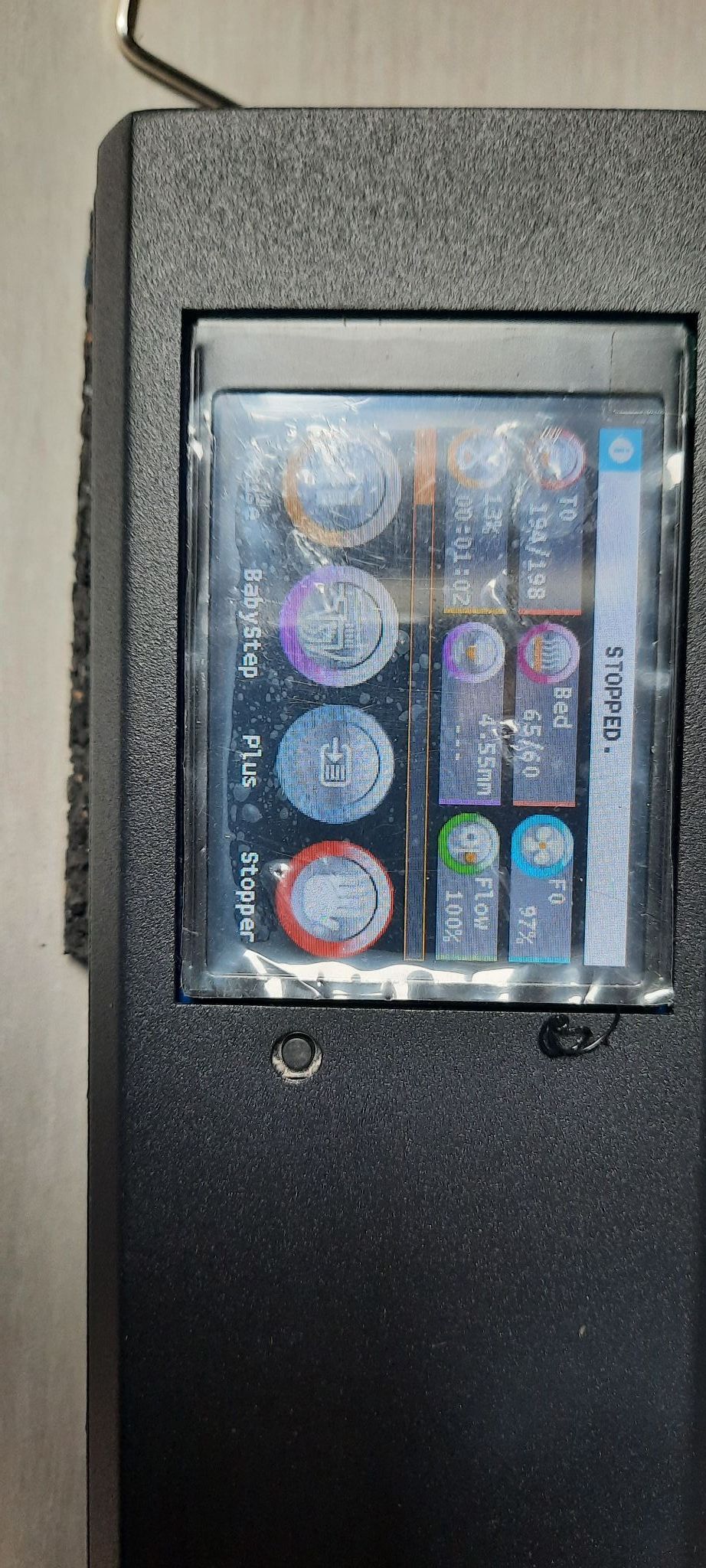

colasse Posté(e) Juillet 20, 2023 Auteur Partager Posté(e) Juillet 20, 2023 Maintenant elle imprime même plus. Reste statique. Ventilo de la buse tourne comme si elle imprimé, et le curseur de progression avance,et en fin d impression ,elle se Park comme si l impression c est déroulé normalement. Ne serais ce pas la carte mère qui déconne? Lien vers le commentaire Partager sur d’autres sites More sharing options...
gerardm Posté(e) Juillet 20, 2023 Partager Posté(e) Juillet 20, 2023 Tu imprimes à partir d'une carte ou avec une liaison usb sur un ordi ? Si tu demande un déplacement sur les axes à l'aide de l'écran tu as toujours tes déplacemnts ou pas? axe X oui ou non ? axe Y oui ou non ? axe Z oui ou non ? Lien vers le commentaire Partager sur d’autres sites More sharing options...
colasse Posté(e) Juillet 20, 2023 Auteur Partager Posté(e) Juillet 20, 2023 Bonsoir, @gerardm Ouf,ça semble reparti. Je suis parti sur la re installation du firmware du 2.1.2 Ré flashage et installation. Ça semble ok,print cube en cour. Merci énormément pour ton suivi et soutien ,ainsi qu à @Lorenzo78. Une question. ,est tu sur le firmware 2.1.2 ou sur quelle machine. Merci encore à vous 2 Bonne soirée 1 Lien vers le commentaire Partager sur d’autres sites More sharing options...
