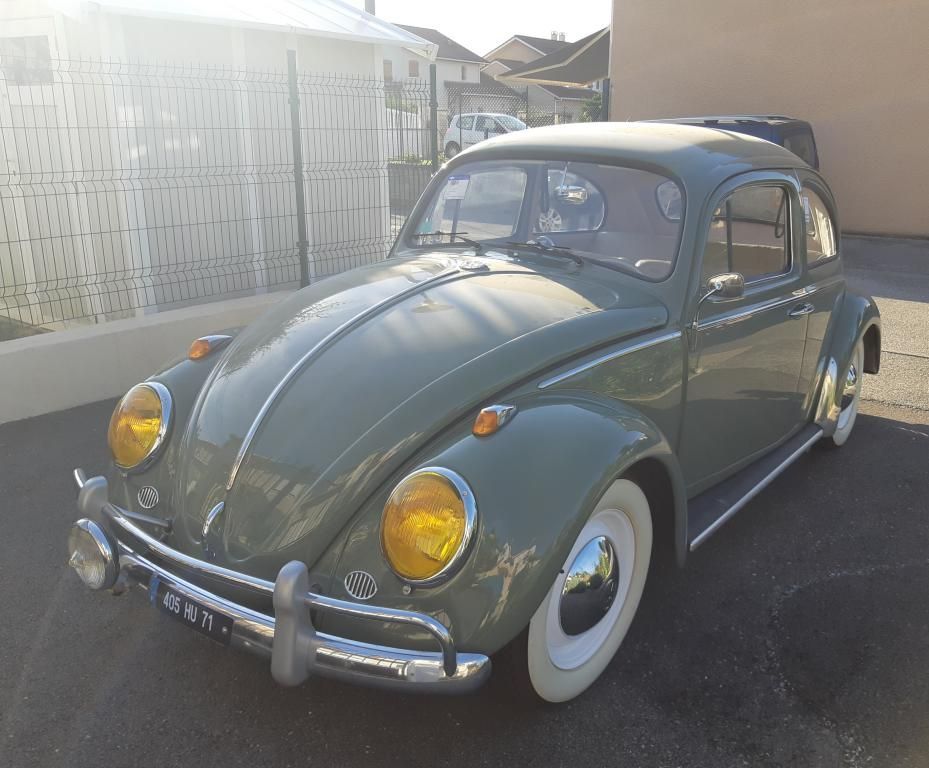

J'ai restauré une COX de1963 avec mon fils, tout a était refait mécanique et peinture; gros travail mais une grande satisfaction.
à l'origine la cox était dans un état d'épave.
Je vais essayer de le sécher mais je suis entrain d'imprimer un cache .
J'ai aussi une Cox de 72
je ne connais pas Anet a8 si le toutefois le tube PTFE est en bon état tout dois fonctionner correctement !
Super la COX de 1972 c'est un 1300 CC ?
Ci-joint les cox motorisées imprimées 3D en Filament 🤔
Et une vraie 😁
