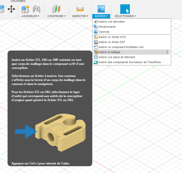

link953 Posté(e) Juillet 24, 2023 Posté(e) Juillet 24, 2023 Hello tout le monde, Je souhaite modifier un fichier STL (que j'ai acheté, je n'en suis pas l'auteur) comportant un support tablette pour une huawei P11. Perso j'ai une huawei M10+. Je souhaite donc modifier le fichier pour y adapter la taille pour ma tablette. J'ai donc deux questions : 1 est ce que je peux partager le fichier (sachant que je n'en suis pas le créateur) 2 je n'arrive pas à modifier la taille, je dois louper un truc.. peux-t'on modifier un fichier STL? pour info j'ai fusion 360 en utilisation perso

isidon Posté(e) Juillet 25, 2023 Posté(e) Juillet 25, 2023 Le 24/07/2023 at 14:32, link953 a dit : 2 je n'arrive pas à modifier la taille, je dois louper un truc.. peux-t'on modifier un fichier STL? Dérouler Avec fusion 360 tu peux modifier un .stl. Il faut déjà le convertir en maillage, après il faut bricoler un peu selon le fichier, parfois ça demande pas mal de retouches. Par la suite tu pourras modifier chaque arrête du fichier en ajoutant un bloc, ou en l'extrudant par exemple. Dans ton cas, il serait peut-être plus facile d'augmenter simplement l'échelle du fichier sur ton slicer, et de modéliser une ou deux cales à coller (à voir le fichier si ça fait gitan ou pas)
link953 Posté(e) Juillet 27, 2023 Auteur Posté(e) Juillet 27, 2023 Le 25/07/2023 at 07:56, isidon a dit : Avec fusion 360 tu peux modifier un .stl. Il faut déjà le convertir en maillage, après il faut bricoler un peu selon le fichier, parfois ça demande pas mal de retouches. Par la suite tu pourras modifier chaque arrête du fichier en ajoutant un bloc, ou en l'extrudant par exemple. Dans ton cas, il serait peut-être plus facile d'augmenter simplement l'échelle du fichier sur ton slicer, et de modéliser une ou deux cales à coller (à voir le fichier si ça fait gitan ou pas) Dérouler Salut ! Merci pour ton aide. L'astuce de la modification sur le slicer fonctionne effectivement. Par chance le port USB tombe toujours en face. Là ou la modification du fichier est importante pour moi concerne les trous pour faire passer le son ( je pinaille sans doute mais ça me permet d'apprendre ) Merci pour l'astuce en tout cas que je vais essayer de ce pas 1
