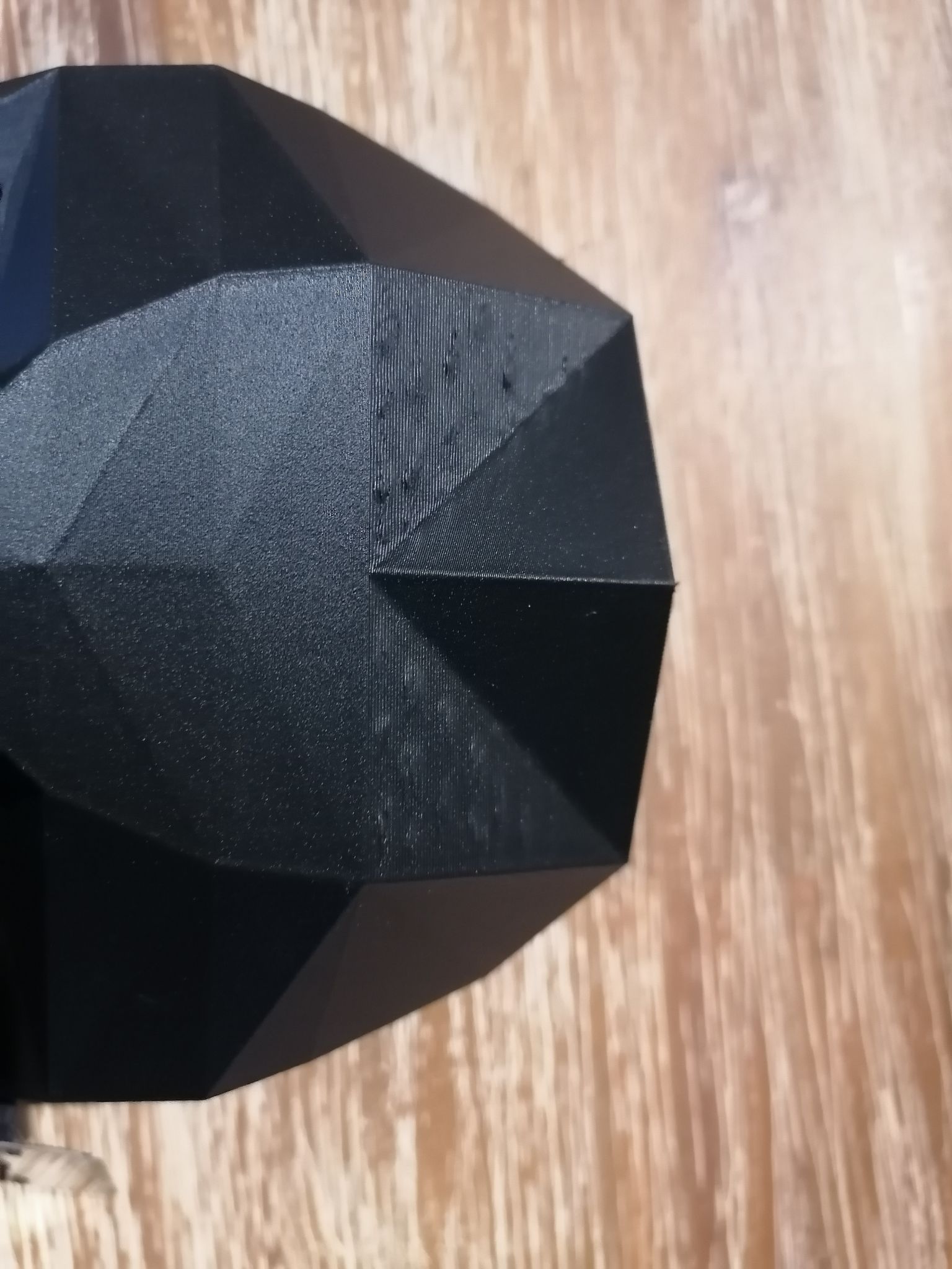

Je ne sais pas pourquoi mais parfois j'ai ses marques qui peuvent apparaitre sur mes impressions, et je n'en trouve pas la raison, tout le reste de l'impression et nickel.
J'ai utilisé un filament PolyTerra Noir, buse de 0.4 mm carbone et le profil 0.12 mm du slicer bambu.

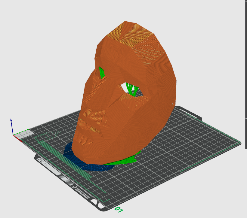

J'ai installer le modèle à imprimer ainsi :
Je ne comprend pas d'où viens le problème, si c'était le filament l'ensemble de l'impression aurait le défaut, pareil pour la buse...
Un défaut sur l'imprimante ? A une partie précise de l'axe Z ? et encore le défaut n'est pas régulier sur tout la surface....
Si quelqu'un à une solution, j'en serai ravi !

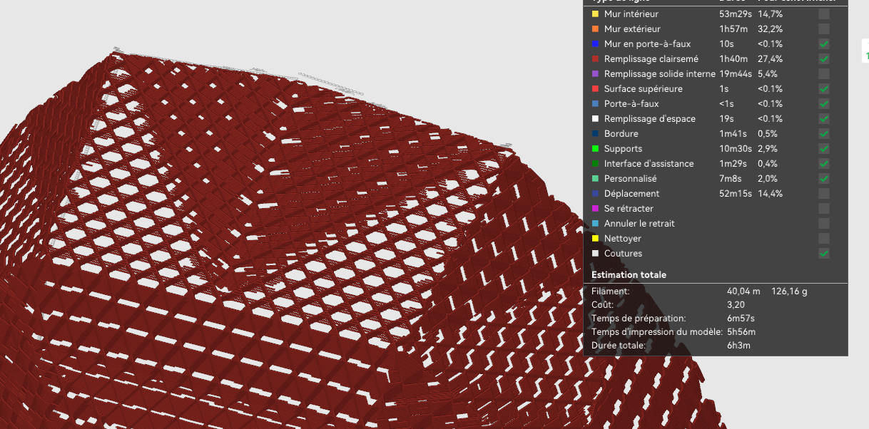

Pour moi cela ressemble a du pillowing ( cf https://all3dp.com/2/3d-printing-top-layer-problems-easy-fixes-for-pillowing/ )
C'est souvent le fait de ne pas avoir suffisamment de "couches du dessus" déposées au dessus d'une partie de remplissage ayant un faible "taux de remplissage".
Donc il te faut vérifier dans l'aperçu de tranchage si c'est bien cela, et si oui, augmenter "les nombre de couche du dessus" et/ou le "taux de remplissage".

Le modèle semble très fin et haut. Peut-être des vibrations lors de l'impression du haut. Essayez d'améliorer les supports pour rigidifier la pièce.

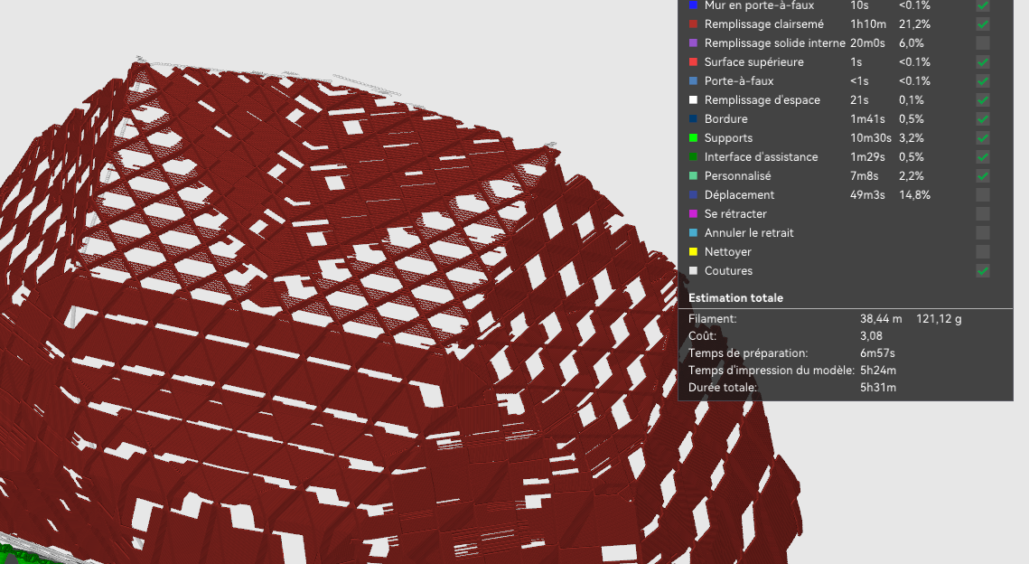

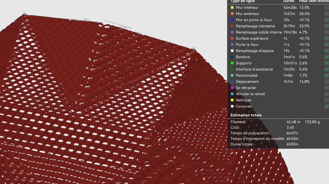

Donc si je monte de 15 à 40 % ainsi normalement le problème devraient disparaitre ?
Etrange que le slicer n'a pas prévu ce type de situation!
Modifié (le) par drogendo
  • Haha 1
il y a 1 minute, drogendo a dit :
40% c'est peut être trop mais oui pour moi c'est l'idée.
il y a 2 minutes, PPAC a dit :

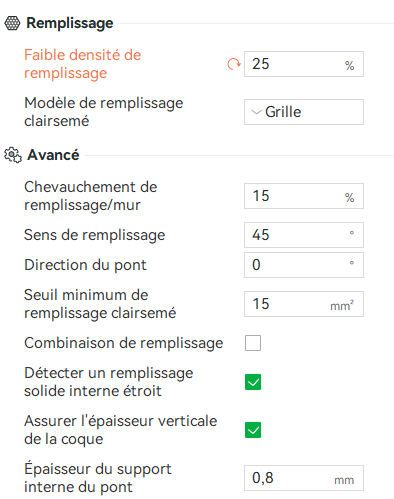

Je vais tester 25 % quand j'aurai le temps ça a une bonne tronche, après pas simple de doser face au problème.
Sous Ultimaker Cura il y a une notion d' "Épaisseur de soutiens des bords de la couche", pour ce genre de situation quand l'on ne veux pas augmenter le taux de remplissage histoire de gagner en temps d'impression.
Je ne connais pas Bambu Studio, mais je me dis qu'il y a probablement l'équivalent.

Je comprend mal l'option que tu site, elle fait quoi exactement ?
Ca doit être par ici chez bambu

Alors je parle sans savoir car je ne l'ai pas vraiment utilisé, mais l'idée c'est que cela dit au trancheur de créer des lignes de supports en plus, juste pour ce genre de zones pour mieux supporter les bords des couches au dessus.

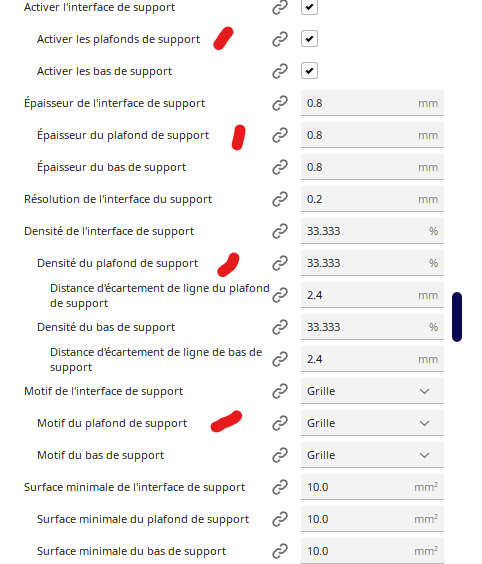

Dans Cura
il y a 23 minutes, PPAC a dit :
Sous Cura tu as aussi "activer" les plafonds de support qui permet d'augmenter la densité sur le plafond et aussi de mettre un motif avec un pas plus fin.
Sous Bambu?
Dans l'exemple ci-dessus support à 20% et plafond à 33%
