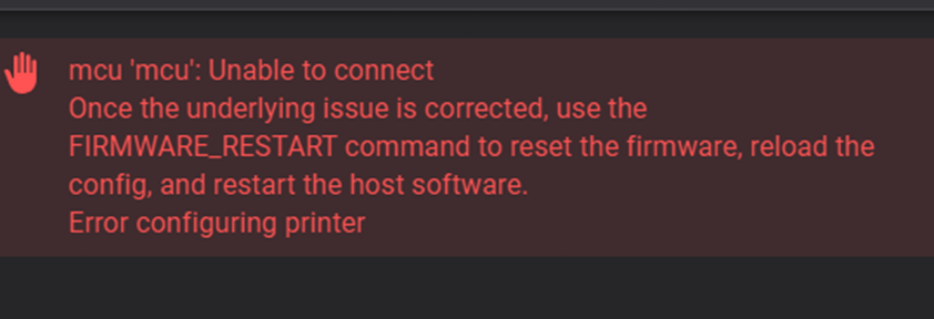

Je M’arrache les cheveux avec ce Sonic pad et la swx2 tout fonction calibrage ,prés chauffe buse et plateau  etc etc ...
J’ai pris une clés USB avec mon fichier, le pad le charge et rien !!! elle ne bouge pas
Sur le navigateur j’ai ça
Lien vers le commentaire
Partager sur d’autres sites
il y a 56 minutes, stephane101 a dit :
oui cela te dit que ton pad est plus connecter a la carte mère, il y a une erreur de configuration a première vue faut savoir ou par contre, mais pourquoi passer par une clé usb pour le fichier a print et pas l'envoyé en direct au sonic pad ?

J'ai regarder très rapidement mais comme le sonic pad est sur un klipper modifier j'ai pas mes repert aucune macro présent pourtant il doit bien y en avoir mais bon.
La Definition du MCU sur ta config ne donne pas forcement d'infos pertinente car habituellement on a plus quelques choes du genre avec une carte mère ruby serial: /dev/serial/by-id/usb-Klipper_stm32f401xc_240065001451383434353631-if00
attention usb-Klipper_stm32f401xc_240065001451383434353631-if00 cela change d'une carte mère a l'autre mais dans ton cas on a pas l'indication du modèle de MCU étrange mais cela provient peut être du sonicpad.
Tu pourrais essayer de partir sur le fichier printer.cfg de 3dprintbeginner et mettant la valeur MCU que tu as sur ton fichier, sauvegarder ou renommer le tien et et teste ce dernier pour voir si tu as un loup sur ton fichier de config.

hello oui problème avec ton MCU
tu devrais plutôt avoir quelque chose qui ressemble a ça avec le sonic pad:
serial: /dev/serial/by-id/usb_serial_1
