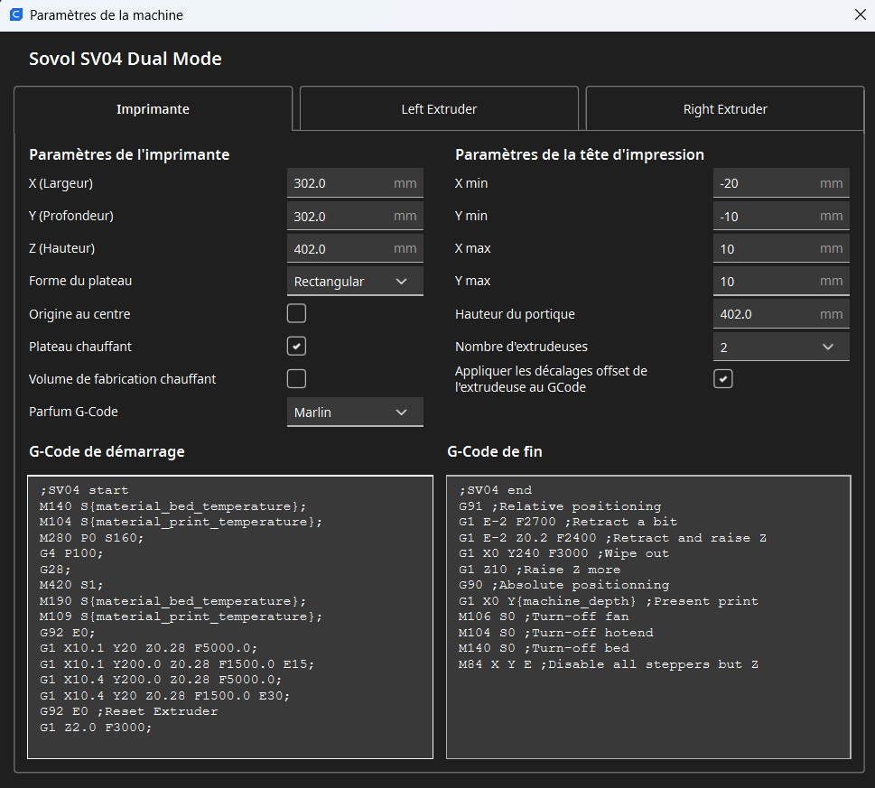

Effectivement, tu as 2 G28 donc 2 auto-home.
D'ailleurs, s'il s'agit d'un gcode de début,  il y a quelques incohérences.
Je pense, mais à vérifier, que tu as utilisé un gcode de début pour ton imprimante et un autre pour le slice.

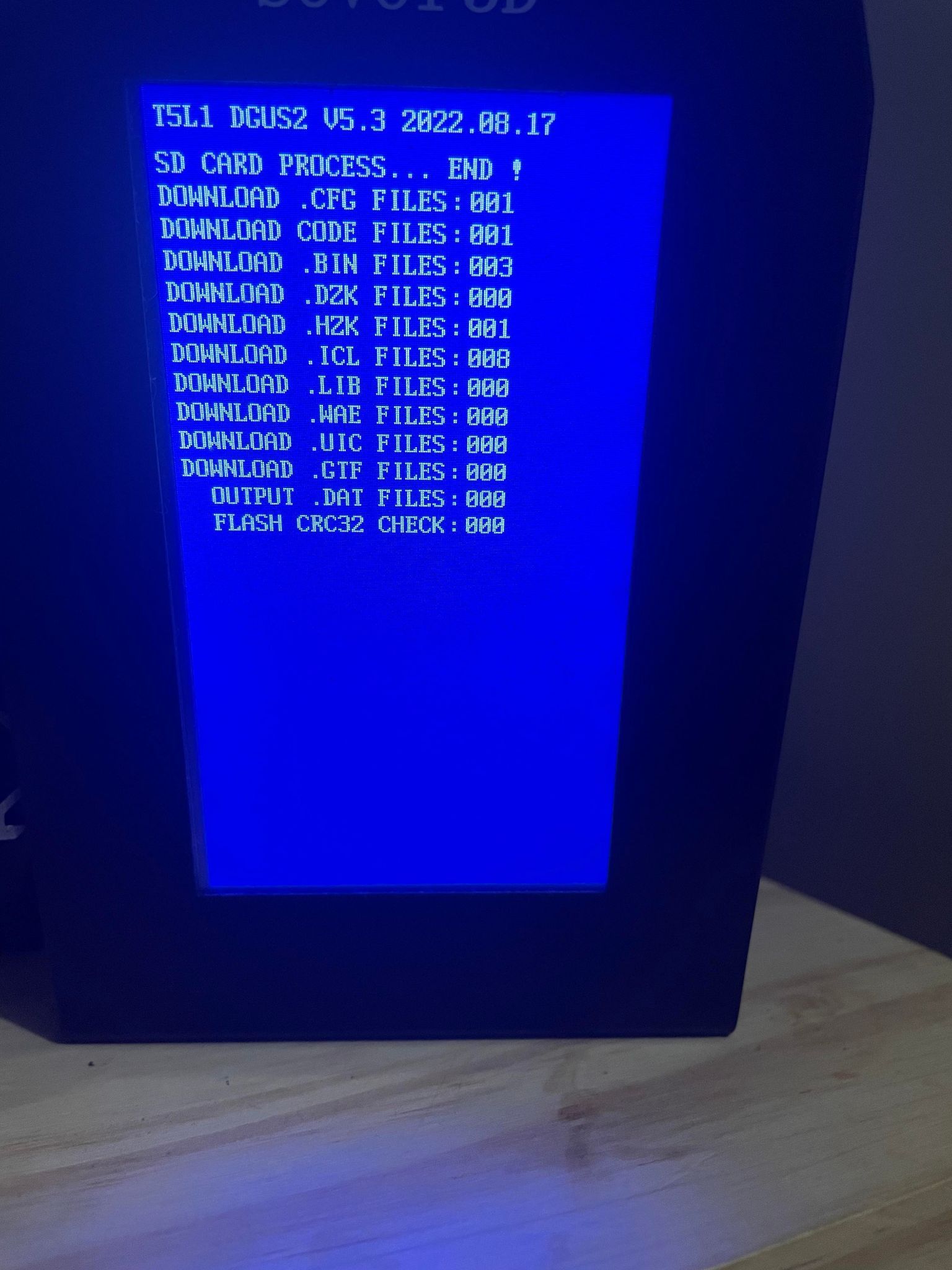

Bon je reviens après quelque tentative de flash, j'ai un début de piste, jusqu’à présent j'ai toujours utilisé l'utilitaire de Windows 11 pour formater mes SD, puis j'ai essayé SD Formatter Card, et la mon écran reconnais enfin mes Micro SD, par contre toutes mes installation échoue que ça soit avec le firmware écran de chez Sovol ou celui de Carlson l'installation échoue.
Je vais retenter avec divers astuce et je vous retiens informer de la suite
De mémoire, la SD ne doit pas faire plus de 8go et être formatée fat32.
il y a 13 minutes, mich0111 a dit :
C'est ça j'ai 2 de 8Go et une 4Go, j'ai tenté du premier coup il me la reconnu directement, cependant j'obtiens que des 000 derrière chaque ligne ce qui prouve que le flash échoue

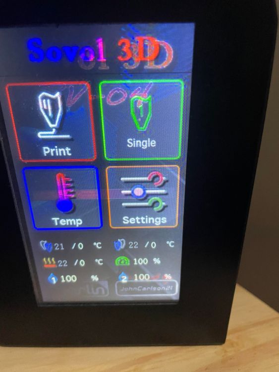

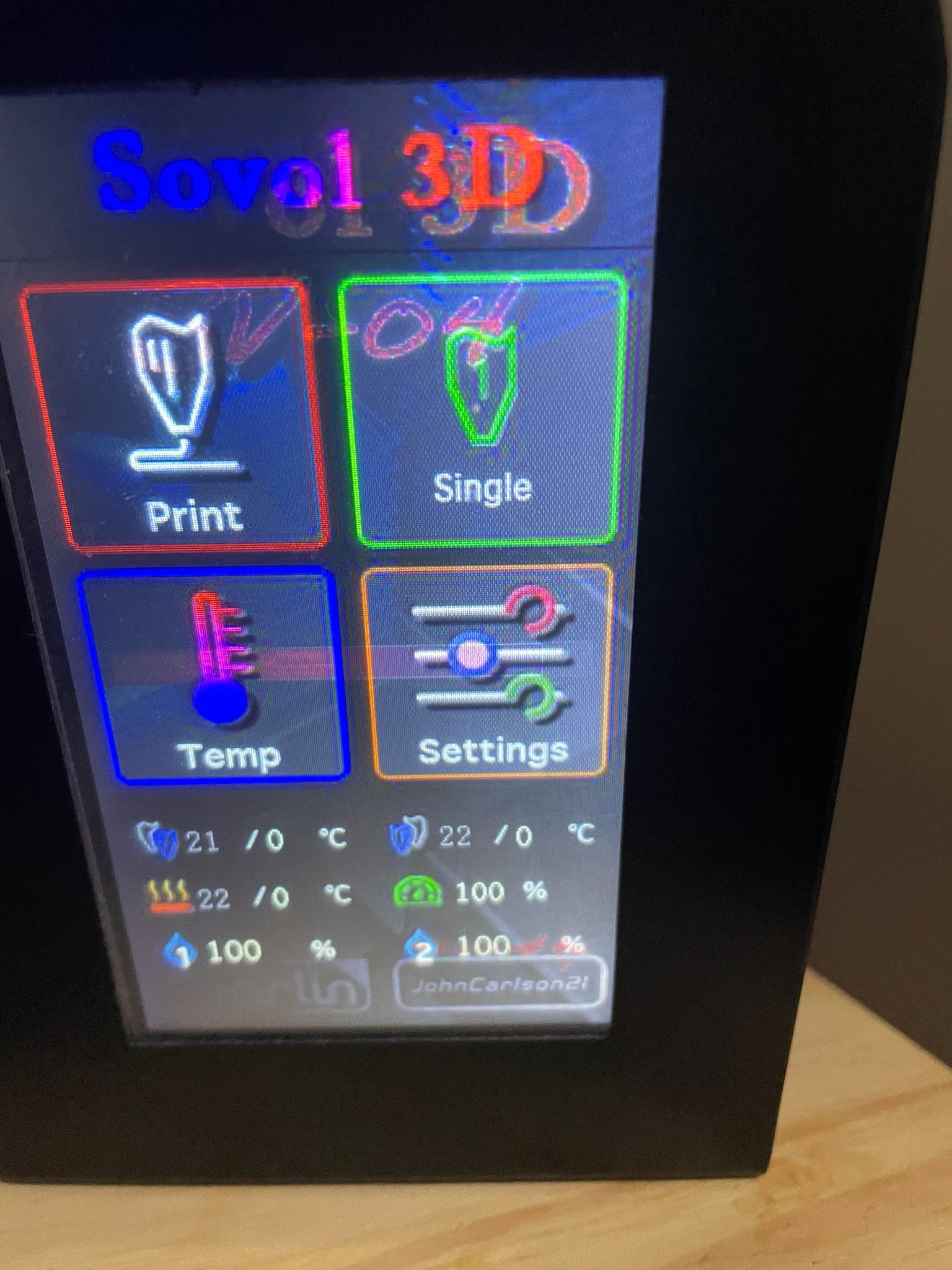

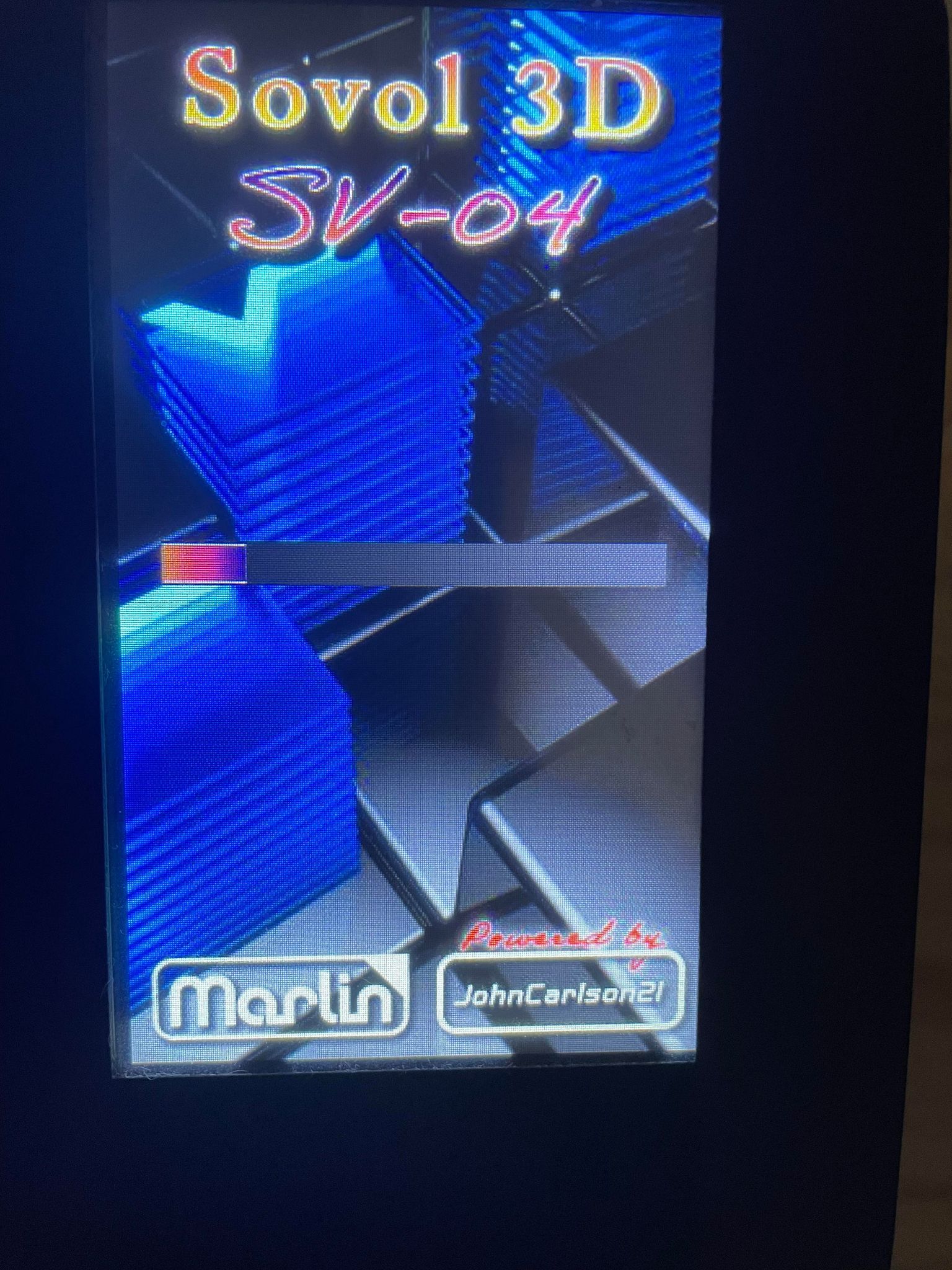

Voici l'écran de démarrage : Custom Firmware JohnCarlson
364189753_269494325787893_4018430561649381889_n.thumb.jpg.1f3d02c875b93d0c83a3982e2ffe83da.jpg
Le Menu:
363506502_1757893161294863_5704943148883789716_n.thumb.jpg.9e6d836b5560332f54ec89e1b459d0fd.jpg
Je n'ai plus l'immonde "Bip" qui brise les oreilles à chaque pression sur l'écran🙂
Pour tous ça je pense savoir d’où vient le problème, les cartes SD de 16Go fonctionne soit dit en passant, le problème ce situe dans les bloc lors des formatage Windows, la carte que j'ai utilisé en dernière espoirs fût une 16GO no-name que j'ai formaté X fois sous W11 (4096 octets, sans Nom, formatage Rapide, puis formatage normal), mais qui n'était même pas reconnu par l'écran, puis j'ai formaté avec un tools SD CARD FORMATTER, la là carte était reconnu par l'écran mais le flashage échoué, j'ai donc reformaté en mode Quick dans SDCF, puis j'ai tout de suite formaté la SD avec l'utilitaire W11, j'ai remis les paramètres comme il était suggéré puis la le flash a pris.
Donc je pense à mon avis que le long formatage à eu un effet bénéfique sur la SD, voila comment chez moi la procédure a fonctionné, et comme je sais que beaucoup de personne galere a flashé l'écran de leur SV04 j’espère que ça leur servira

 en G code de début j'ai un M572  D0  S0.14  , que veulent dire ces 3 lettres?
il y a 53 minutes, Chris284 a dit :
Tu trouveras toutes les explications ici :
https://reprap.org/wiki/G-code#M572:_Set_or_report_extruder_pressure_advance
Dans ce cas, il s'agit de régler la pression d'extrusion de l'extrudeur de gauche.
