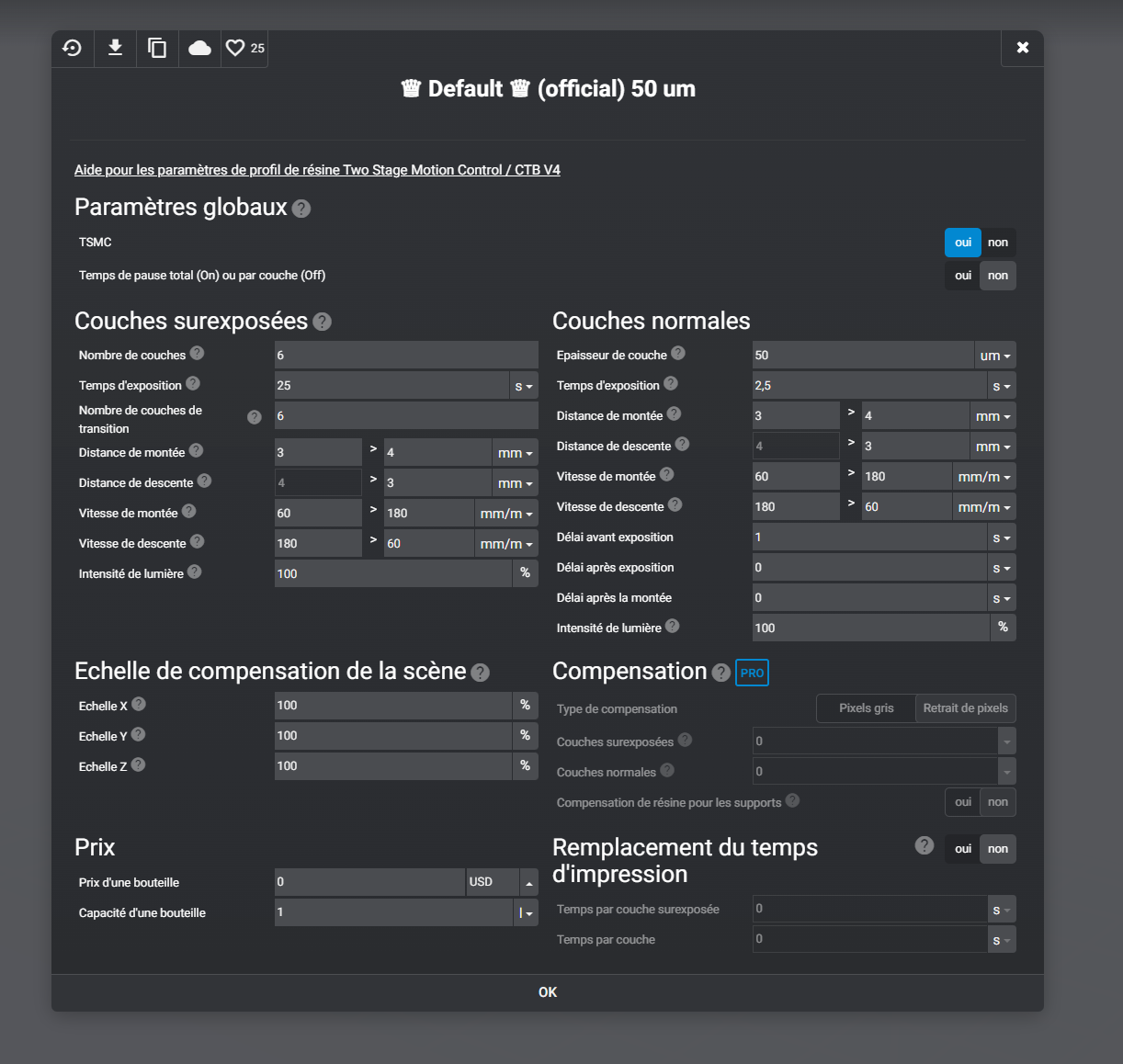

Captain_Vini Posté(e) Juillet 28, 2023 Posté(e) Juillet 28, 2023 Bonjour, Je voudrais savoir comment paramétrer ma résine pour mon imprimante 3D de marque Elegoo Mars 3 dans le logiciel Lychee Slicer. J'utilise la résine Siraya Tech Navy Grey FAST. Je voudrais savoir quels données utiliser pour remplir la fiche de la résine, il y a des paramètres que je ne comprend pas et que je ne trouve pas en surfant sur le web. Pouvez m'aider s'il vous plaît ? En vous remerciant.

Captain_Vini Posté(e) Juillet 28, 2023 Auteur Posté(e) Juillet 28, 2023 Il y a 3 heures, PPAC a dit : Pour le guide de J3DTech, en 1er page, il y a un lien vers une traduction (approximative) en français. et sinon Voici la capture d'écran des paramétrages que j'ai actuellement.

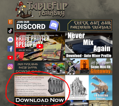

PPAC Posté(e) Aout 7, 2023 Posté(e) Aout 7, 2023 (modifié) Le 28/07/2023 at 22:25, Captain_Vini a dit : Voici la capture d'écran des paramétrages que j'ai actuellement. Cela me semble cohérent. Reste a ajuster les Temps d'exposition des couches normales selon la résine. Personnelement j'aime bien "The cones of calibration" de TableFlip Foundry (https://www.tableflipfoundry.com/) . Modifié (le) Aout 7, 2023 par PPAC
Captain_Vini Posté(e) Aout 14, 2023 Auteur Posté(e) Aout 14, 2023 Le 07/08/2023 at 11:03, PPAC a dit : Cela me semble cohérent. Reste a ajuster les Temps d'exposition des couches normales selon la résine. Personnelement j'aime bien "The cones of calibration" de TableFlip Foundry (https://www.tableflipfoundry.com/) . Salut, Je ne connais pas... Du coup ça se trouve ou sur son site ? Le site est anglais, je n'y comprends pas grand-chose, je vais continuer de fouiller, mais j'aurais certainement besoin d'une ligne guide pour que je ne fasse pas de connerie...
PPAC Posté(e) Aout 14, 2023 Posté(e) Aout 14, 2023 (modifié) il y a 57 minutes, Captain_Vini a dit : Du coup ça se trouve ou sur son site ? https://www.tableflipfoundry.com/_files/archives/dba9ae_79fdc9c846f44461979f9b0bca9986ae.zip?dn=The Cones of Calibration.zip Avec une vidéo sur YouTube pour bien comprendre comment l'utiliser, interpréter les résultats d'impression Citation Modifié (le) Aout 14, 2023 par PPAC
