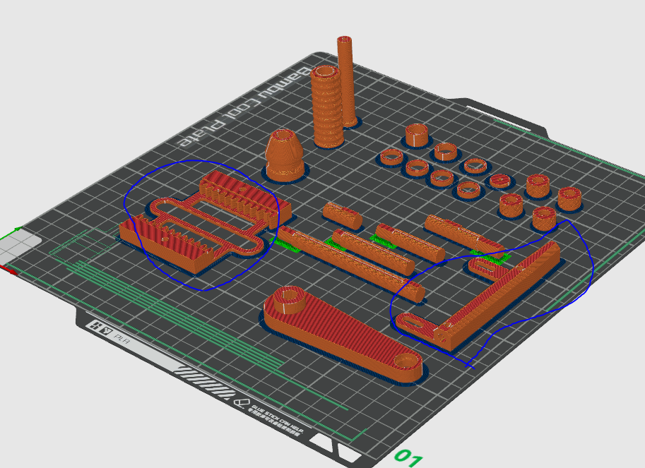

drogendo Posté(e) Juillet 28, 2023 Partager Posté(e) Juillet 28, 2023 (modifié) Bonjour, J'ai eu un problème avec l'une de mes impression, j'ai eu un décollement de mon PLA sur des pièces grandes. Ci-joint la plaque d'impression : Les 2 pièces entourés ce sont décollé de chaque coté, en formant un "arc", un peu comme si le plastique, en refroidissant a réticuler et c'est donc décollé des 2 coté. Je suis un peu déçu car j'ai utilisé une plaque Cool Plate qui est préconisé pour le PLA, température de plaque 35 °C. La plaque à été lavé juste avant avec du liquide vaisselle, je pense qu'elle était pas assez rugueuse pour maintenir le print. Je vais tester la colle liquide BambuLab et monter la plaque à 40°C comme recommandé sur la colle liquide en espérant que cela fait tenir l'impression, si ça marche pas je retesterai avec la plaque PEI mais ce serai dommage car la Cool Plate est sensé fonctionner. Si quelqu'un à une idée, peu être monter la température de la plaque ? Modifié (le) Juillet 28, 2023 par drogendo Lien vers le commentaire Partager sur d’autres sites More sharing options...
Aezio Posté(e) Juillet 28, 2023 Partager Posté(e) Juillet 28, 2023 Tu n'avais pas mis du tout de colle sur ton plateau ? S'il n'y en avait pas, je pense que le problème vient de là. Même si la Cool Plate peut s'utiliser dans certains cas sans colle (comme tu le disais dans le sujet que tu as créé), la colle reste recommandée pour favoriser l'adhésion (et aussi le retrait à la fin de l'impression). Sinon tu peux essayer d'augmenter la température du plateau, mais attention à ce que ça ne monte pas trop en température à l'intérieur, même si à vue de nez ton impression ne dure pas trop longtemps. PS : je tente un pari en voyant les pièces sur ton plateau, est-ce que tu ne serais pas en train d'imprimer l'objet pour réenrouler les bobines ? 1 Lien vers le commentaire Partager sur d’autres sites More sharing options...
Zetif Posté(e) Juillet 28, 2023 Partager Posté(e) Juillet 28, 2023 Bonjour, pour les grandes pièces avec le cool plate, j'utilise la 3Dlaque et, plus de décollements. Plus facile à nettoyer que la colle. Sinon, le colle liquide bambu lab est facile à utiliser et fonctionne pas mal. Mais, maintenant, je privilégie la plaque textured (en plus, j'aime j'aime bien la finition granuleuse transmise à l'impression ) 1 Lien vers le commentaire Partager sur d’autres sites More sharing options...
Moucklee Posté(e) Juillet 28, 2023 Partager Posté(e) Juillet 28, 2023 Tu as eu du Warping, je te conseil donc de mettre une bordure pour t'es pièces peut-être même doublé la bordure pour etre sur Lien vers le commentaire Partager sur d’autres sites More sharing options...
drogendo Posté(e) Juillet 28, 2023 Auteur Partager Posté(e) Juillet 28, 2023 (modifié) Il y a 3 heures, Aezio a dit : Tu n'avais pas mis du tout de colle sur ton plateau ? S'il n'y en avait pas, je pense que le problème vient de là. Même si la Cool Plate peut s'utiliser dans certains cas sans colle (comme tu le disais dans le sujet que tu as créé), la colle reste recommandée pour favoriser l'adhésion (et aussi le retrait à la fin de l'impression). Sinon tu peux essayer d'augmenter la température du plateau, mais attention à ce que ça ne monte pas trop en température à l'intérieur, même si à vue de nez ton impression ne dure pas trop longtemps. PS : je tente un pari en voyant les pièces sur ton plateau, est-ce que tu ne serais pas en train d'imprimer l'objet pour réenrouler les bobines ? Bien vu, c'est bien un réenrouleur, je vais acheter sans doute du filament SOVB3D par bobines de 2 kg, le prix est dingue, genre les 2 kg pour moins de 25 €. Sinon l'impression c'est bien passé, en effet c'est sans doute le manque de colle qui à posé problème. Modifié (le) Juillet 28, 2023 par drogendo Lien vers le commentaire Partager sur d’autres sites More sharing options...
