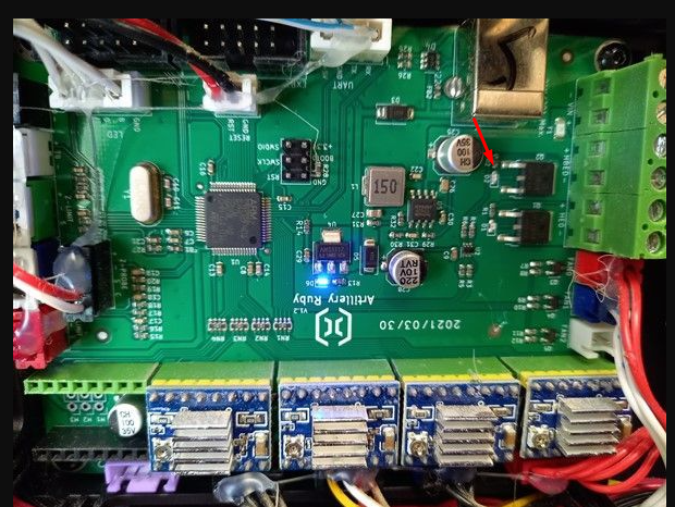

Jack26 Posté(e) Juillet 29, 2023 Partager Posté(e) Juillet 29, 2023 Bonjour, Lors de test de changement de couleur, j'ai dû faire une fausse manip et l'extrudeur s'et bouché. Démontage nettoyage remontage, et j'ai pu finir une série de médailles pour des gamins en stage de Tir à L'arc. Sauf que j'ai remarqué que le ventilateur qui refroidit la pièce ne fonctionnait pas. Vérification du clipsage de la nappe, et j'ai vu la piste 23 (l'avant dernière à partir du bas) décollé et tordue (peut-être un court-circuit ?) J'ai donc changé la nappe (fournie avec l'imprimante), et là le Bed ne chauffe plus. Tout le reste a l'air bon : le déplacement des axes, la chauffe du filament... Démontage du dessous de la machine et examen des connexions = OK mesure de la résistance de chauffe du Bed = 157 ohms = OK mais sur la carte mère, la LED D6 bleue est allumée en permanence. Est- normal ? Le problème peut venir soit de la carte mère, soit du relais statique (comment le tester avant d'en acheter un autre - tension de commande ?) Merci de vos solutions, Cordialement, Jack Lien vers le commentaire Partager sur d’autres sites More sharing options...
MrMagounet Posté(e) Juillet 29, 2023 Partager Posté(e) Juillet 29, 2023 @Jack26 2 choses, as tu tester d'eteindre la machine retirer la nappe de la tête, allumer la machine et juste mettre le bed en chauffe voir si il chauffe et théorie non cela devrait rien changer mais juste voir car tu dis que depuis le changement de nappe tu as le soucis. regarde si la led que je t'indique s'allume quand tu demande la chauffe du bed, ici tu as le mosfet qui envoie l'order au relay static de chauffe le bed. Lien vers le commentaire Partager sur d’autres sites More sharing options...

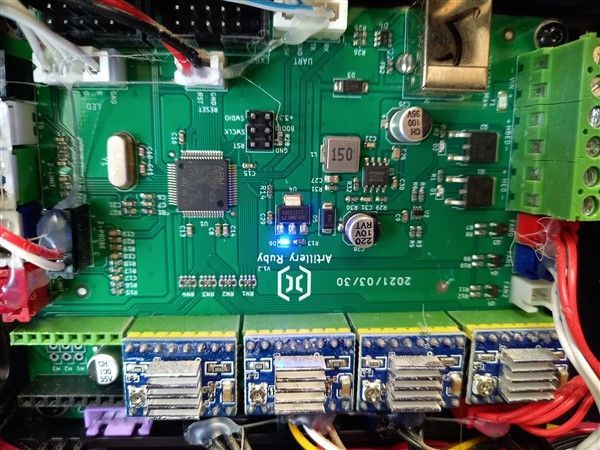

Jack26 Posté(e) Juillet 30, 2023 Auteur Partager Posté(e) Juillet 30, 2023 @MrMagounet Bonjour, Merci pour la réponse. J'ai fait la manip comme demandé : la LED ne s'allume pas, et pas de tension sur les broches du connecteur vert marquées ''+HBED-''. Donc carte mère à changer ? Cordialement, Jack 1 Lien vers le commentaire Partager sur d’autres sites More sharing options...
MrMagounet Posté(e) Juillet 30, 2023 Partager Posté(e) Juillet 30, 2023 il y a une heure, Jack26 a dit : @MrMagounet Bonjour, Merci pour la réponse. J'ai fait la manip comme demandé : la LED ne s'allume pas, et pas de tension sur les broches du connecteur vert marquées ''+HBED-''. Donc carte mère à changer ? Cordialement, Jack oui a première vue ton soucis est sur la carte mère Lien vers le commentaire Partager sur d’autres sites More sharing options...
