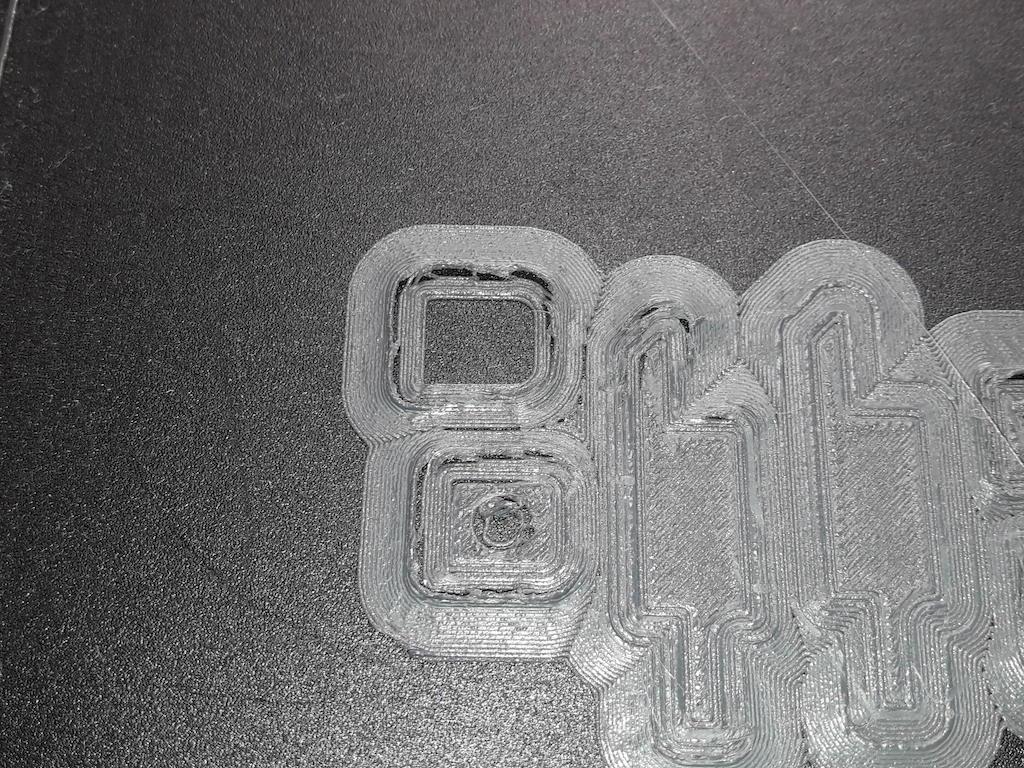

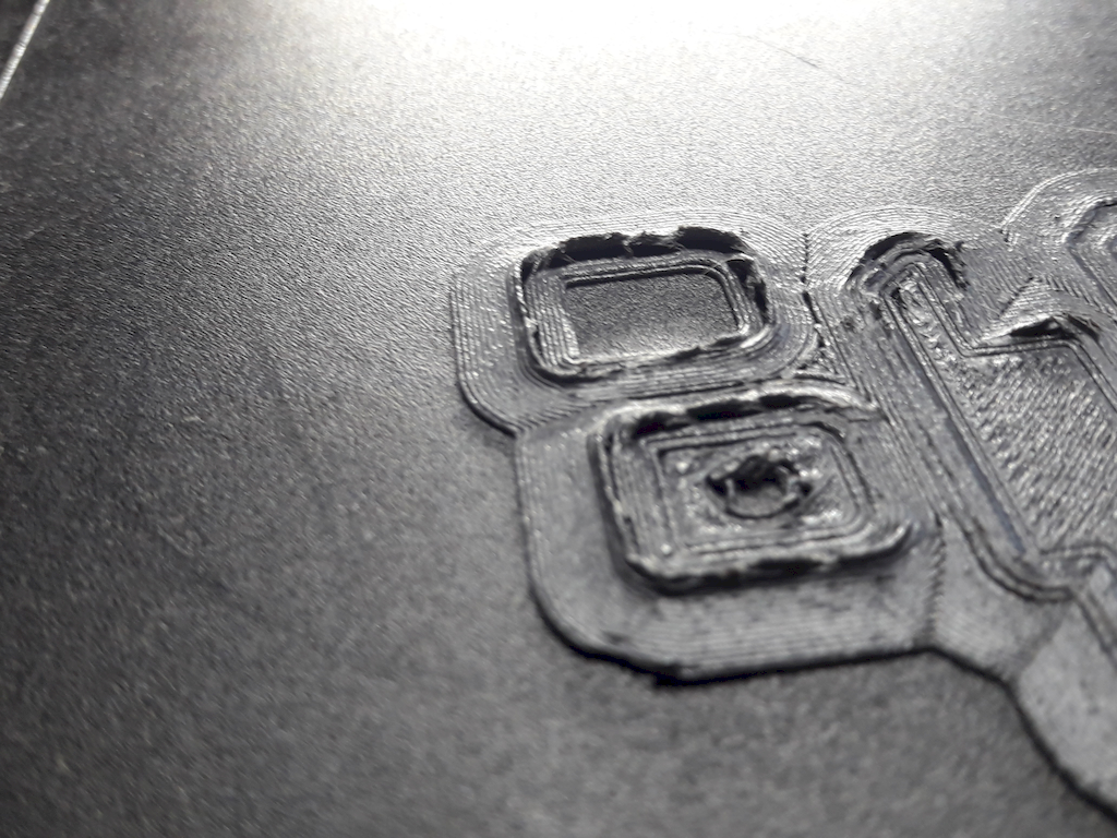

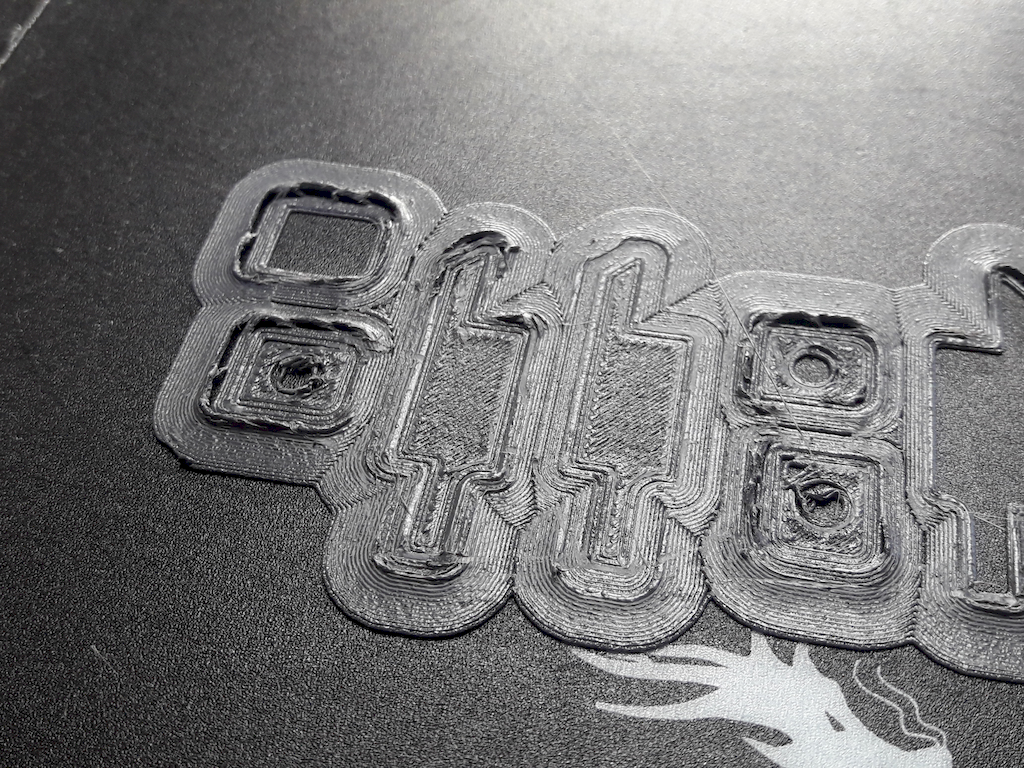

Avec un XPETG de chez Extrudr, j'ai un décollement lors de l'impression de la bordure au bout d'une dizaine de boucles, environ (photos ci-dessous).
Mon lit est un build tak lavé et dégraissé à l'alcool isopropylique. Le filament est neuf, sorti du sachet hier.
Mon réglage buse est bon et les coins du lit sont OK aussi. J'ai fait des essais avec différentes températures d'impression (de 220 à 230°) et de lit (de 50 à 70°) sans différence notable, si ce n'est du stringing avec la montée en température d'impression.
J'ai tranché mon dessin avec Cura 5.4.0. Je joins le fichier au cas où... (fichier trop lourd, avec les photos)
Les photos montrent une bordure imprimée à 225] avec un lit à 55°, puis 50° (baisse à la volée pour tenter de voir une différence). La bordure des pièces (hauteur 0.32 pour impression à 0.2) commence bien, puis le plastique se relève, un peu comme s'il se dilatait et n'avait pas assez de place, contenu qu'il est à l'intérieur des boucles. Peut être devrais-je tenter d'impimer de l'intérieur vers l'extérieur, mais le réglage m'échappe.

Aujourd'hui, j'ai tout recalibré, les niveaux, les distances, le débit plutôt quatre fois qu'une. Re-nettoyé mes surfaces (eau chaude - liquide vaisselle puis alcool)
J'ai essayé avec du PEI texturé et lisse.
Avec 95% et 105% de flow
Pas moyen, le problème subsiste.
J'ai toutefois réussi à dépasser la couche de bordure sans accrocher mes pièces avec la tête d'impression. Une fois ce moment critique passé, ça imprime pas top mal, pour du PETG.

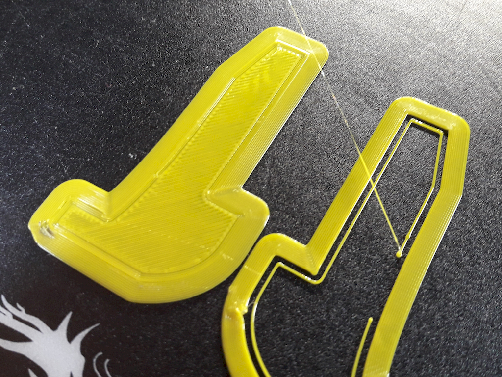

Avec les mêmes paramètres exactement, j'ai juste changé la bobine pour du PETG Fiberlogy jaune, et ça fonctionne bien.
Le filament serait donc en cause. J'ai remarqué en regardant de très près qu'il semble se dilater en sortie de buse, un peu à la manière d'une mousse....
