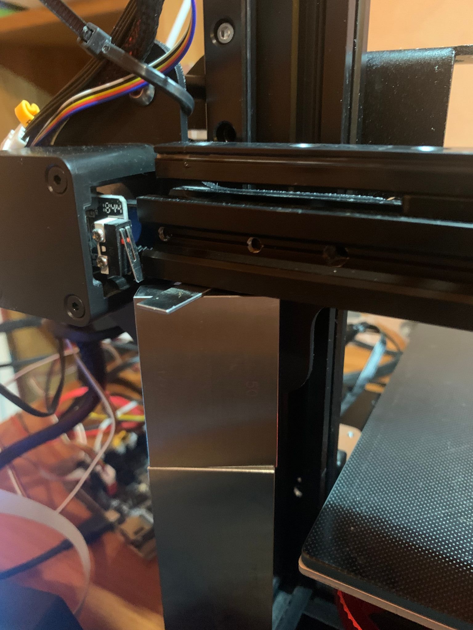

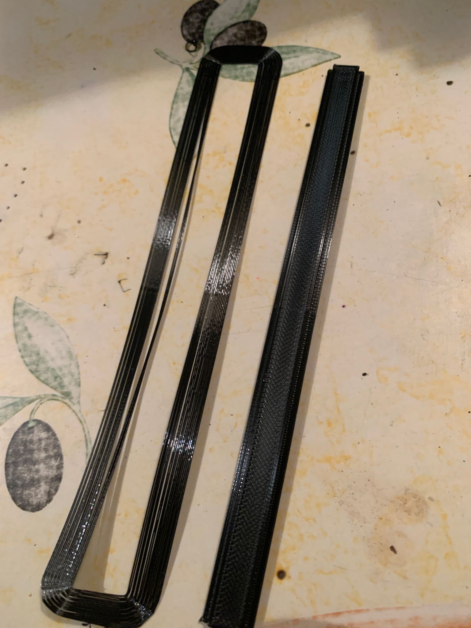

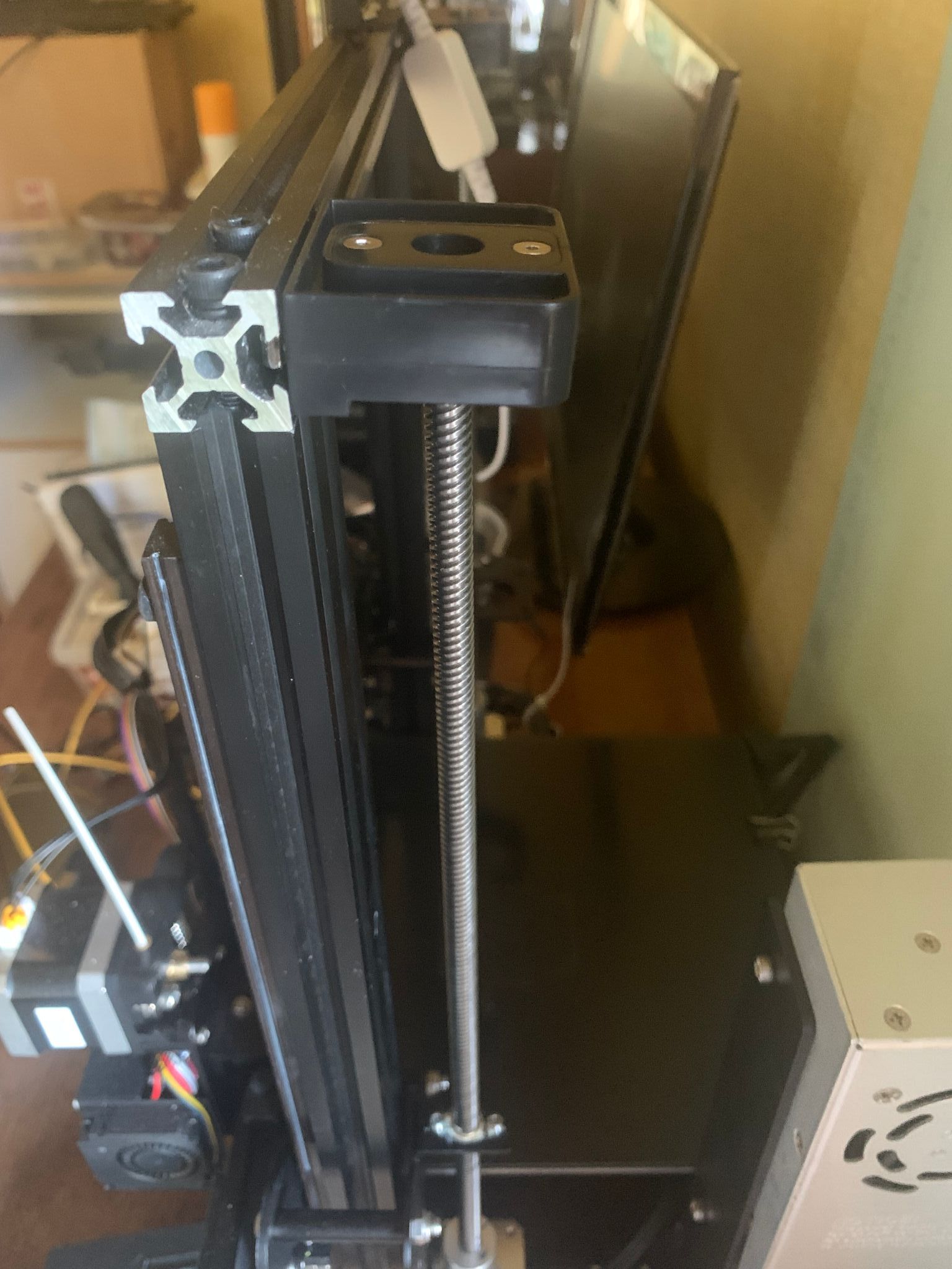

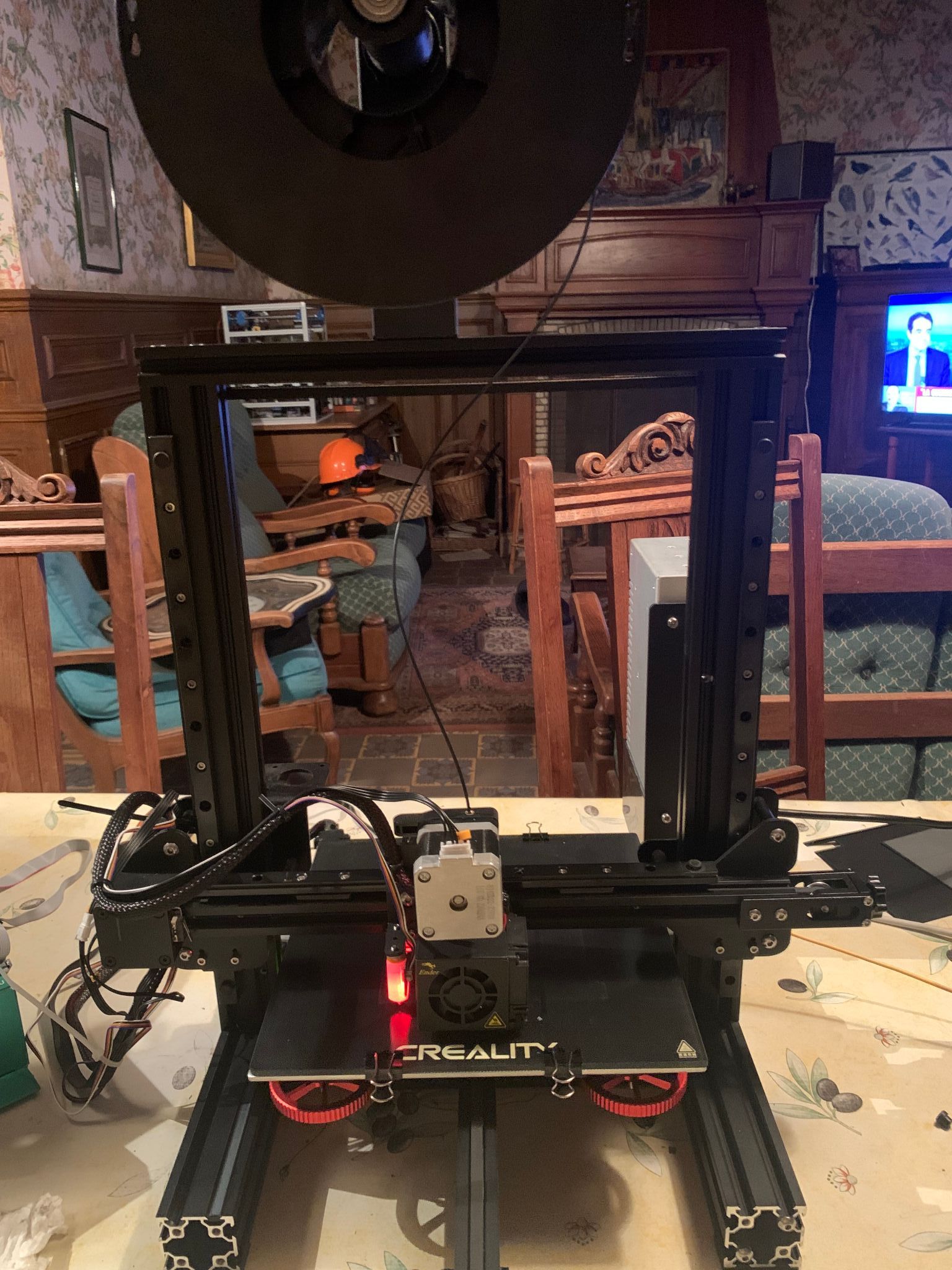

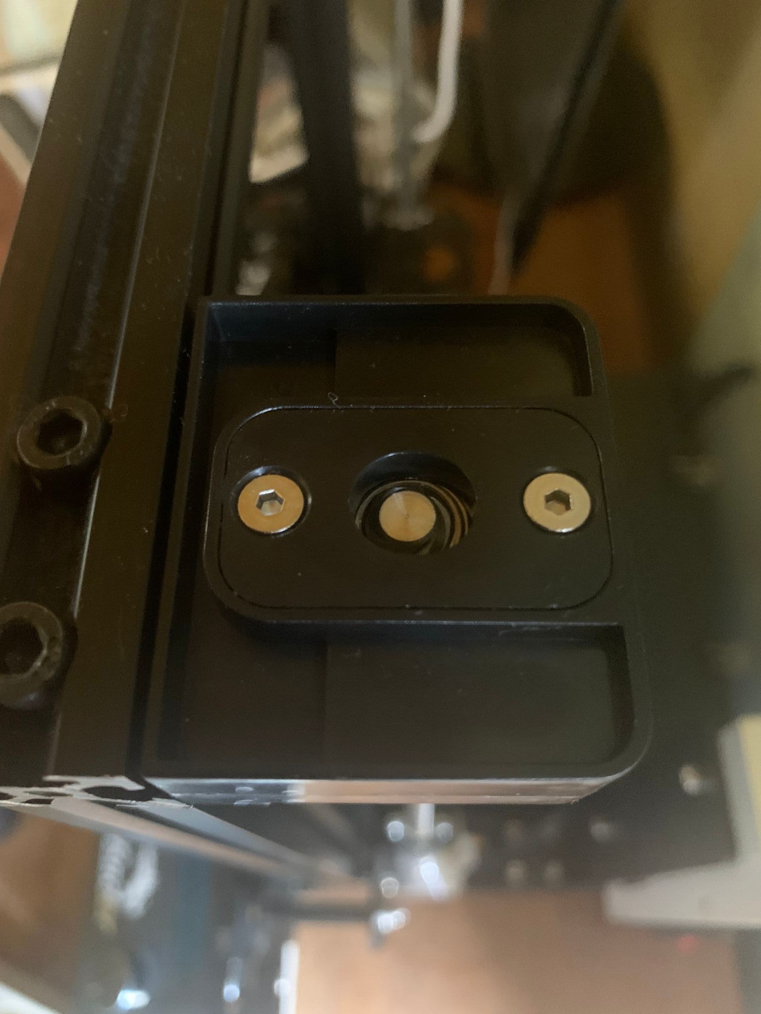

aldo_reset Posté(e) Juillet 31, 2023 Partager Posté(e) Juillet 31, 2023 (modifié) Bonjour à tous, J'avoue que c'est un titre assez racoleur, mais dans l'espoir de donner plus de précision à mon Ender 3, j'ai fait l'acquisition d'un double axe Z et d'un kit double-rail linéaire. Dans la série "le mieux est l'ennemi du bien", voici mon soucis : Tout est monté et tout fonctionne. Disposant d'outils de métrologie achetés pour un précédent projet avorté (marbre, cales de précision, vernier, etc ...), et trop content d'utiliser (enfin) mon matériel, j'ai vérifié la géométrie de l'Ender 3 (grande précision) et ensuite monté le portique d'impression et les deux vis Z. Comme s'il s'agissait d'une machine CNC à portique, j'ai réglé la parallélisme du portique d'impression par rapport à la base de l'Ender en utilisant des cales de précision. J'ai par ailleurs vérifié le parallélisme des rails avec un vernier et des cales de précision. Je précise enfin qu'il n'y a aucun jeu dans tout ce bazar, y compris moteur éteint. J'ai rodé les rails linéaires et les vis avec de la graisse blanche pour roulements. Le portique d'impression se déplace sans difficulté dans toutes les directions. Quand je fais test avec bl-touch, les trois mesures que j'obtiens pour chaque point sont proches de la limite du pas du moteur. Tout semble aller pour le mieux dans le meilleur des mondes. Il y a toutefois un détail qui m'a semblé étrange : dans le kit Creality que j'utilise, les deux moteurs sont reliés en parallèle sur la carte mère sur un seul connecteur moteur Z. Quand la carte mère est éteinte, si je tourne un moteur, il génère un courant (comme une dynamo), qui fait tourner l'autre moteur. Cela m'a semblé étrange, car s'il y a un extra-courant dans un des moteurs, il est susceptible de faire tourner l'autre moteur (au moins j'imagine car à vrai dire ne n'en sais rien). Enfin, j'ai marqué les vis sans fin pour vérifier qu'elle étaient synchro. Puis j'ai commencé à imprimer des benchies et rapidement la qualité s'est dégradée. Comme je suis débutant, j'ai lu les tutoriels du forum (merci) et corrigé quelques détails, notamment l'avancement. Cependant après deux jours de réglage et de recherches, j'obtiens toujours des résultats inférieurs à ce que j'obtenais avec ma bonne vieille Ender 3. Pour en avoir le coeur net j'ai positionné à nouveau le portique sur cales, j'ai allumé les moteurs et fait un aller-retour à Z=150 pour le reposer sur les cales. Et là surprise : il y a un décalage de 1/10 mm à droite. Tout cela me semble étrange, car même si les vis étaient différentes, si je fais (exemple fictif) 500 tours sur la vis de gauche et 501 tours sur la vis de droite, quand je reviens à la position de départ, je dois retomber pile-poile sur les cales de précision. J'en déduis donc (façon Sherlock Holmes) que les deux moteurs Z du kit Creality ne tournent pas à la même vitesse et qu'ils sont rapidement désynchronisés !!! Heureusement, j'ai une carte mère SKR mini E3 disposant de deux connecteurs moteurs Z. Est-ce que vous me recommandez de brancher chaque moteur Z sur un port différent pour contrôler de manière plus précise le nombre de tours de chaque moteur et les maintenir synchros ? A supposer que j'arrive à les gérer indépendamment, comment gérer les possibles désynchronisations entre chaque moteur (si l'un perd un pas). Quand j'y réfléchis, j'ai l'impression que j'aurais intérêt à positionner des end-stops optiques à l'emplacement de mes cales et d'écrire un script de mise à niveau du portique avant même de faire un G28. Autre possibilité, je démontre le deuxième moteur de l'axe Z (celui du kit Creality) pour garder un axe et deux rails linéaires. Merci de vos lumières ... Cela doit être assez courant sur les machines disposant de deux moteurs Z et j'attends vos conseils pour agir. Cordialement, Modifié (le) Juillet 31, 2023 par aldo_reset Lien vers le commentaire Partager sur d’autres sites More sharing options...
pommeverte Posté(e) Juillet 31, 2023 Partager Posté(e) Juillet 31, 2023 Salut Sherlock , il y a 19 minutes, aldo_reset a dit : j'obtiens toujours des résultats inférieurs à ce que j'obtenais avec ma bonne vieille Ender 3. Oui, enfin là, ce qui saute aux yeux, c'est la sous-extrusion, non? il y a 11 minutes, aldo_reset a dit : J'en déduis donc (façon Sherlock Holmes) que les deux moteurs Z du kit Creality ne tournent pas à la même vitesse !!! euuuuuh, non inspecteur. Un moteur à 200 pas / tour aura toujours besoin de 200 impulsions pour faire 1 tour . Et comme ils sont branchés sur le même pilote, ils reçoivent les mêmes commandes. Par contre, à cause de la gravité ou quelqu'un qui s'est endormi en posant son coude à une extrémité du profilé X lorsque les moteurs n'étaient plus alimentés, il y a possiblement eu un décalage vertical des 2 extrémités du profilé. Il se peut aussi que ton système soit trop contraint et que tu aies eu des pertes de pas sur l'un des 2 moteurs. il y a 22 minutes, aldo_reset a dit : Il y a toutefois un détail qui m'a semblé étrange : dans le kit Creality que j'utilise, les deux moteurs sont reliés en parallèle sur la carte mère sur un seul connecteur moteur Z. Quand la carte mère est éteinte, si je tourne un moteur, il génère un courant (comme une dynamo), qui fait tourner l'autre moteur. Cela m'a semblé étrange, car s'il y a un extra-courant dans un des moteurs, il est susceptible de faire tourner l'autre moteur (au moins j'imagine car à vrai dire ne n'en sais rien) Bizarre, j'aurais plutôt dit qu'avec un pas global de 8mm des vis trapézoïdale, l'entrainement n'est pas irréversible. Je pense que l'axe que tu tournais à entrainer mécaniquement la rotation de l'autre moteur . Pour le vérifier, il te suffit de débrancher l'autre moteur et de refaire la manip. il y a 14 minutes, aldo_reset a dit : Heureusement, j'ai une carte mère SKR mini E3 disposant de deux connecteurs moteurs Z oui, mais tu ne vas pas aller beaucoup plus loin puisqu'ils sont reliés au même pilote . Donc tu peux oublier le pilotage indépendant des 2 moteurs. Après, il y a la méthode de bourrin où tu remontes l'axe en butée haute pour aligner les 2 cotés. Mais bon, il faut un casque anti-bruit pour supporter le bruit des moteurs qui perdent des pas il y a 15 minutes, aldo_reset a dit : maintenir synchros ? mécaniquement, oui, avec une courroie de synchronisation. Tu trouveras énormément d'exemples, notamment pour l'ender 3. il y a 16 minutes, aldo_reset a dit : Autre possibilité, je démontre le deuxième moteur de l'axe Z (celui du kit Creality) pour garder un axe et deux rails linéaires c'est dommage, d'autant plus que que tu lui as fait faire une cure d'engraissement à ta machine : passage à l'extrusion directe pas très légère + un rail de guidage Sinon, l'utilisation de système d'accouplement moteur rigide n'est pas le choix le plus judicieux. Une version souple est plutôt à privilégier. Lien vers le commentaire Partager sur d’autres sites More sharing options...
aldo_reset Posté(e) Juillet 31, 2023 Auteur Partager Posté(e) Juillet 31, 2023 (modifié) Donc c'est le mystère total. Le système n'est pas contraint et le portique se déplaçais assez facilement sans jeu durant le montage. Effectivement, moteur éteint, quand je tourne un axe l'autre axe tourne également. Donc je devrais être en mesure de retomber sur mes cales moteurs éteints ... Je teste et je reviens vers vous. Je peux faire tourner un des deux moteurs mais vu le poids, le portique monte difficilement. Par contre, quand je fais tourner les deux moteurs à la main, il monte sans problème. Cela n'explique toujours pas pourquoi je ne retombe pas pile poile sur le portique avec les moteurs. Modifié (le) Juillet 31, 2023 par aldo_reset Lien vers le commentaire Partager sur d’autres sites More sharing options...
pommeverte Posté(e) Juillet 31, 2023 Partager Posté(e) Juillet 31, 2023 ... parce que les 2 axes ne sont pas synchronisés, ni mécaniquement, ni logiciellement. Lorsque tu n'alimentes plus les moteurs, la structure doit se "mettre en crabe" très légèrement. Lien vers le commentaire Partager sur d’autres sites More sharing options...
aldo_reset Posté(e) Juillet 31, 2023 Auteur Partager Posté(e) Juillet 31, 2023 (modifié) Je viens de refaire le test de mettre à niveau avec des cales de précision, ensuite un aller-retour à 150mm et voici ce que j'obtiens, un décalage de 0,1 mm. C'est un tellement gros décalage que je ne vois pas d'autre solution qu'un problème moteur : les moteurs doivent être différents. Je fais un dizaines d'allers-retours pour constater que le décalage ne s’accroît pas ... G90 G1 Z139.00 F600 G90 G1 Z39.00 F600 Par contre, dès que les moteurs se relâchent (ex: contrôleur éteint) le portique se met en "crabe", légèrement penché. Il faut donc au choix : * régler le parallélisme au maximum. Mes les rails linéaires sont de mauvaise qualité. Moteur éteint le portique d'impression penche légèrement d'un côté ou de l'autre. Dans le kit Unitak3D la vis excentrique de réglage du portique d'impression a disparu. Donc pas de moyen de faire une réglage de précision ... Donc à éviter. * contrôler chaque moteur avec un contrôleur différent et faire un home en haut de l'Ender3. C'est possible sur ma carte mais quelle galère. * ou utiliser une courroie. Pour moi il est clair que le kit Creality Ender double axe Z sans courroie n'apporte pas grand chose, si ce n'est des problèmes. Avec ce kit je perds l'avantage du bl-touch car tout est déréglé ... Quant au kit de rails Unitalk3D, il manque le mécanisme de réglage par vis excentrique pour régler finement la position du portique d'impression. Update 1 : Sur Thingiverse plusieurs projets de courroie pour ender3, dont celui-ci :https://www.thingiverse.com/thing:3451260 Update 2 : demain je reçois des Endstops. Je les montes sur l'Ender, je déplace le moteur vers le deuxième contrôleur et je tente un z en position haute, le temps d'imprimer les fichiers Thingsverse. Update 3 : j'ai réussi à corriger le jeu de 1/10 mm en jouant sur les deux vis de fixation du portique d'impression (à droite). J'espère que cela ne va abîmer les roulements (bien que cela ne grince pas et que tout coulisse). J'aurais dû utiliser un palpeur et le marbre au moment d'attacher les deux bras à gauche et à droite du portique pour avoir une symétrie parfaite. Je n'avais pas compris que ce type de montage nécessitait une telle précision. Pour corriger ce défaut, j'ai éteint les moteurs et placé le portique sur cales en cherchant la position naturelle. Il y avait un décalage de 1/10 mm. J'ai alors dévissé à droite et revissé. Donc si cela tient c'est tout bon. Par contre, il faut avoir des cales de précision ou un vernier ou d'imprimer un support permettant de mettre le portique sur cales imprimées en 3D. Durant la nuit j'ai imprimé un cube XYZ et il était bien meilleur, mais pas parfait. Update 4 : J'ai resserré la courroie Y après avoir remarqué qu'elle conditionnait la bonne tenue du plateau (je suis vraiment un débutant). Les résultats du bl-touch sont plus consistants. Par ailleurs, j'ai relevé la buse en recalculant l'offset. On verra si cela résout le problème de sous-extrusion. J'imprime un nouveau cube, si le résultat n'est pas parfait je passe à la titi procédure. Je vais pouvoir travailler tranquillement sur ce projet de courroies. Un grand merci à tous. Modifié (le) Aout 1, 2023 par aldo_reset Lien vers le commentaire Partager sur d’autres sites More sharing options...

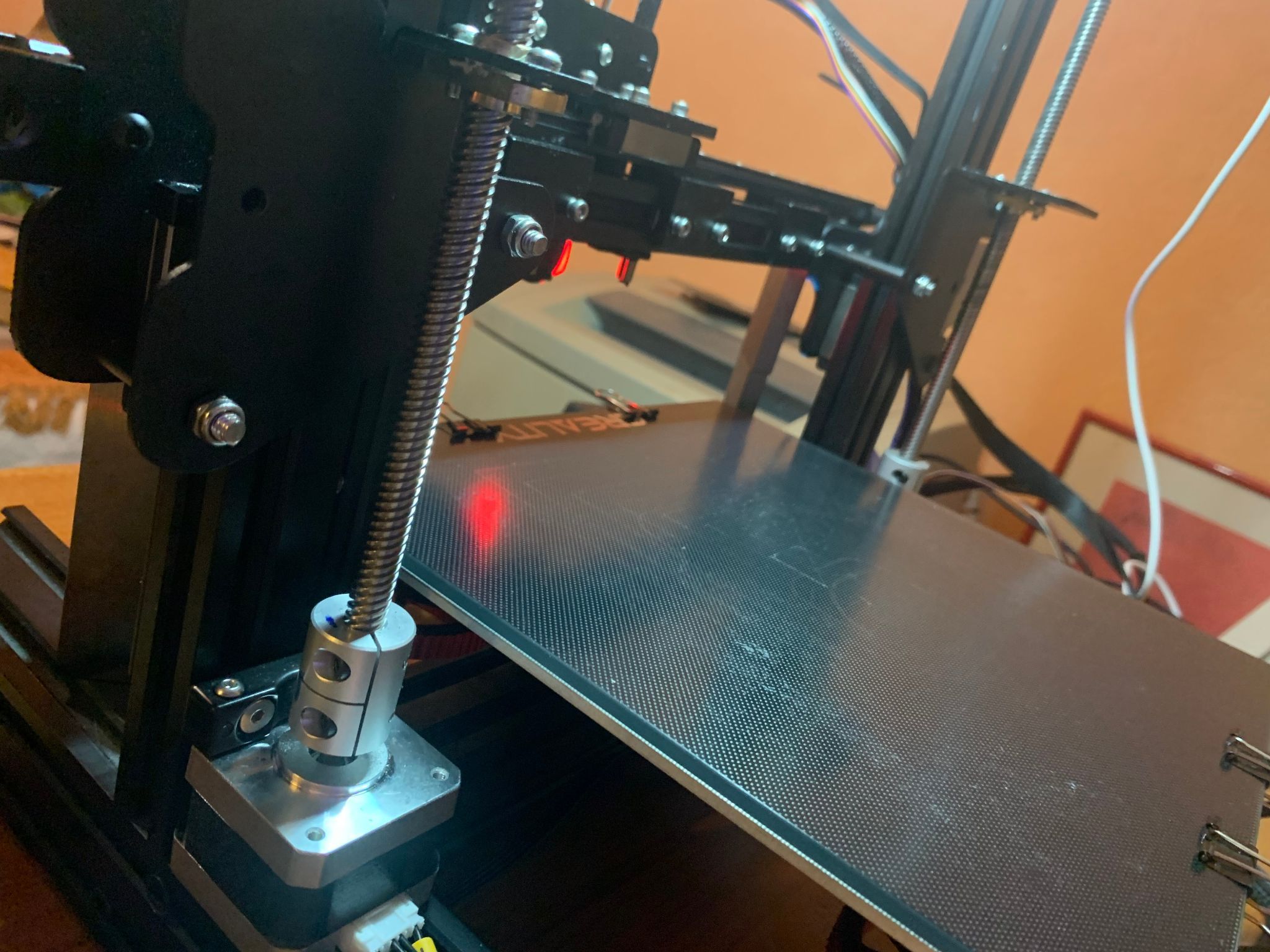

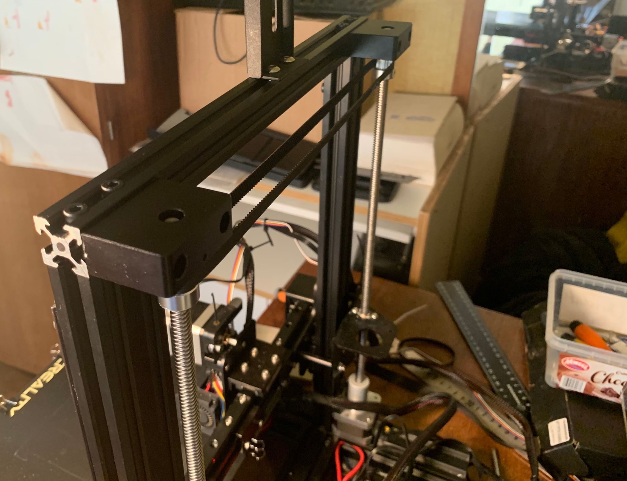

aldo_reset Posté(e) Aout 7, 2023 Auteur Partager Posté(e) Aout 7, 2023 (modifié) Bonjour à tous, L'imprimante Ender 3 imprime enfin depuis que j'ai mis à niveau le portique d'impression. Cependant, j'aimerais monter une courroie entre les deux vis d'axe Z, comme sur ma Ender 3 S1 ... Sur la S1, il y une simple poulie de chaque côté et une courroie tendue. Pourriez-vous m'indiquer les références des poulies et de la courroie à acheter pour l'Ender3 (car je suis débutant et je ne connais pas ces détails). Merci. Distance entre les deux axes Z : 293mm Total hors poulie : 293x2= 586mm Poulie 8 mm Circonférence poulie : 8x3,1415=25,13 Somme des deux : 610 mm environ Donc j'ai acheté ce petit kit sur A. qui comprend deux courroies 8mm et une courroie de 610mmhttps://www.amazon.fr/gp/product/B08YYF67TR Il me reste à faire un tendeur si besoin. Modifié (le) Aout 7, 2023 par aldo_reset Lien vers le commentaire Partager sur d’autres sites More sharing options...
Aldo007 Posté(e) Aout 7, 2023 Partager Posté(e) Aout 7, 2023 Bonjour aldo_reset, je te confirme la longueur de la courroie 610mm et pas besoin de tendeur. Lorsque tu regardes les pièces pour une E3 S1, la longueur de la courroie est de 640mm, je me suis fait avoir croyant que la E3 S1 avait un châssis identique à la E3 V2. je viens de finaliser le montage de ma E3 customisée. Carte SKr2, écran TFT, double Z synchronisé BL touch, direct drive. Prends bien ton temps pour les différents réglages et tu verras pas de soucis. Attention à l'installation des rails linéaires, ils doivent êtres installés avec une grande précision, sinon tu vas les user rapidement et le déplacement ne sera pas fluide, de plus, il faut bien les lubrifier (démontage complet, nettoyage des billes, graissage, remontage et voir si le mouvement est fluide). Cordialement. Aldo007 Lien vers le commentaire Partager sur d’autres sites More sharing options...

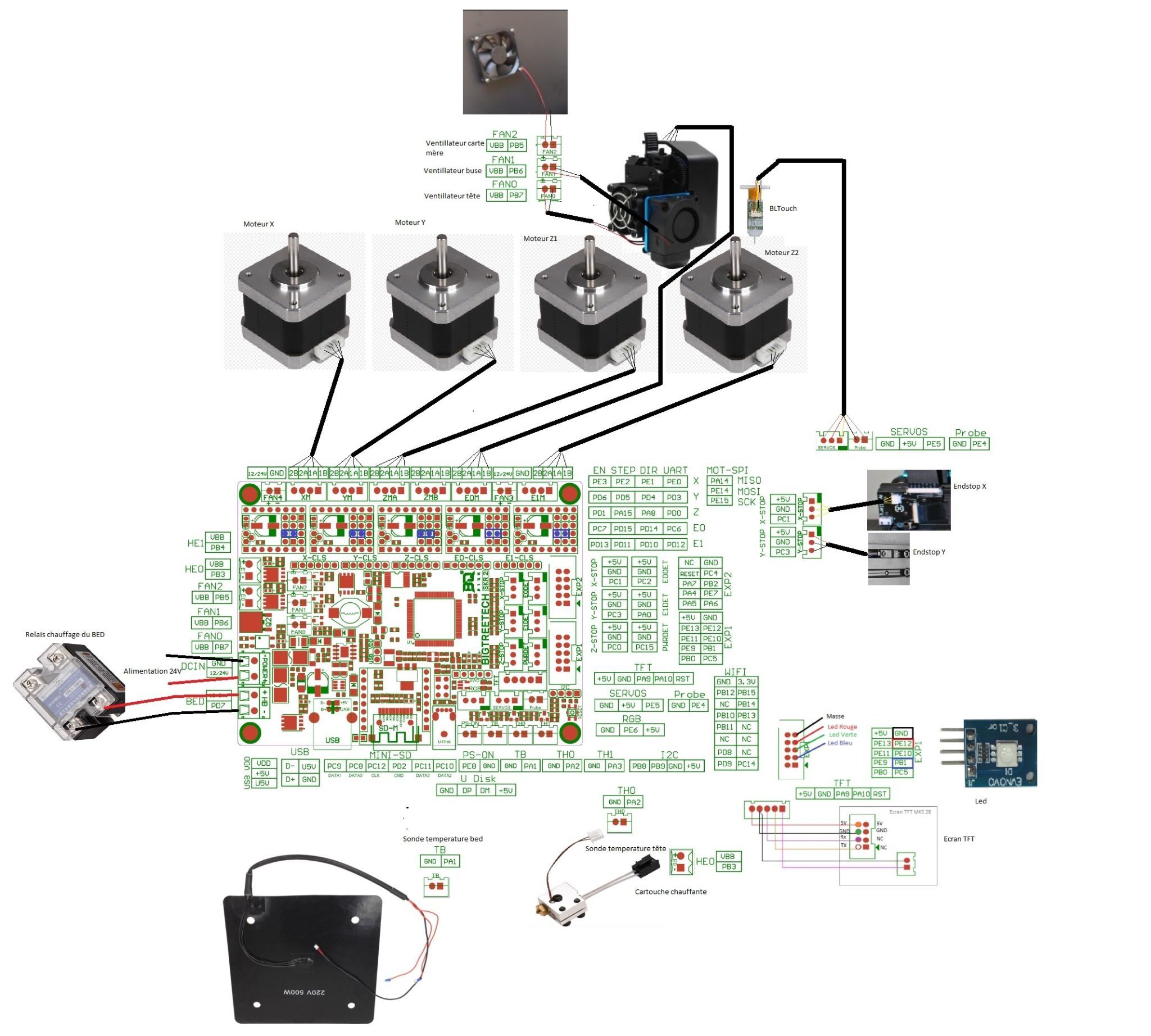

aldo_reset Posté(e) Aout 7, 2023 Auteur Partager Posté(e) Aout 7, 2023 Malheureusement sur la SKR mini E3, il y a bien deux connecteurs Z mais un seul driver. Cependant, cela a certainement un avantage, mais lequel (sinon il n'y aurait pas deux connecteurs ?). Lien vers le commentaire Partager sur d’autres sites More sharing options...
Aldo007 Posté(e) Aout 7, 2023 Partager Posté(e) Aout 7, 2023 La SKR E3 est simplement conçue pour remplacer la carte mère d'une Ender 3 avant que la 4.2.2 ou la 4.2.7 ne sortent. C'est du plug and play donc à part le firmware à faire et cela fonctionne. Aldo Lien vers le commentaire Partager sur d’autres sites More sharing options...

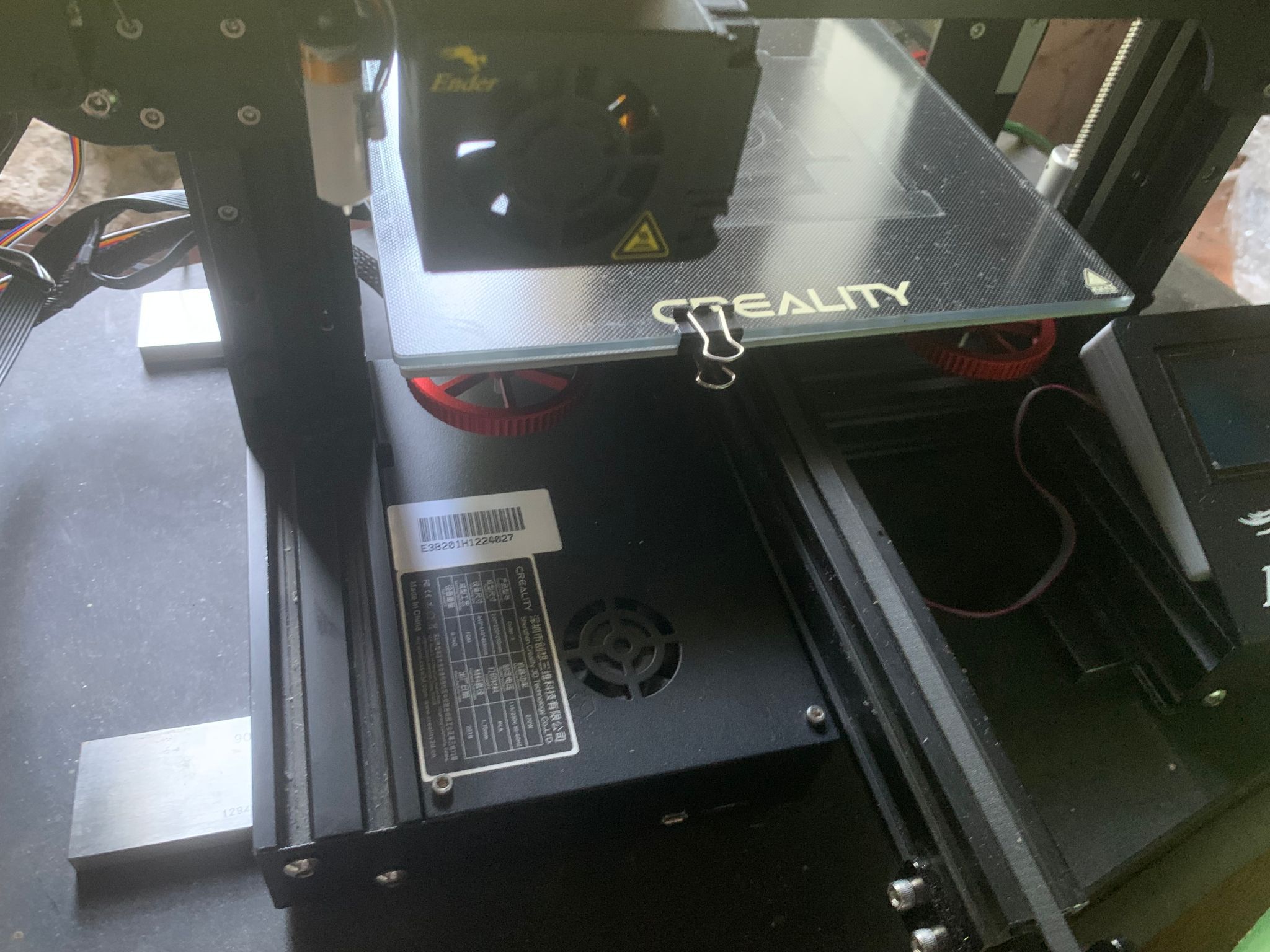

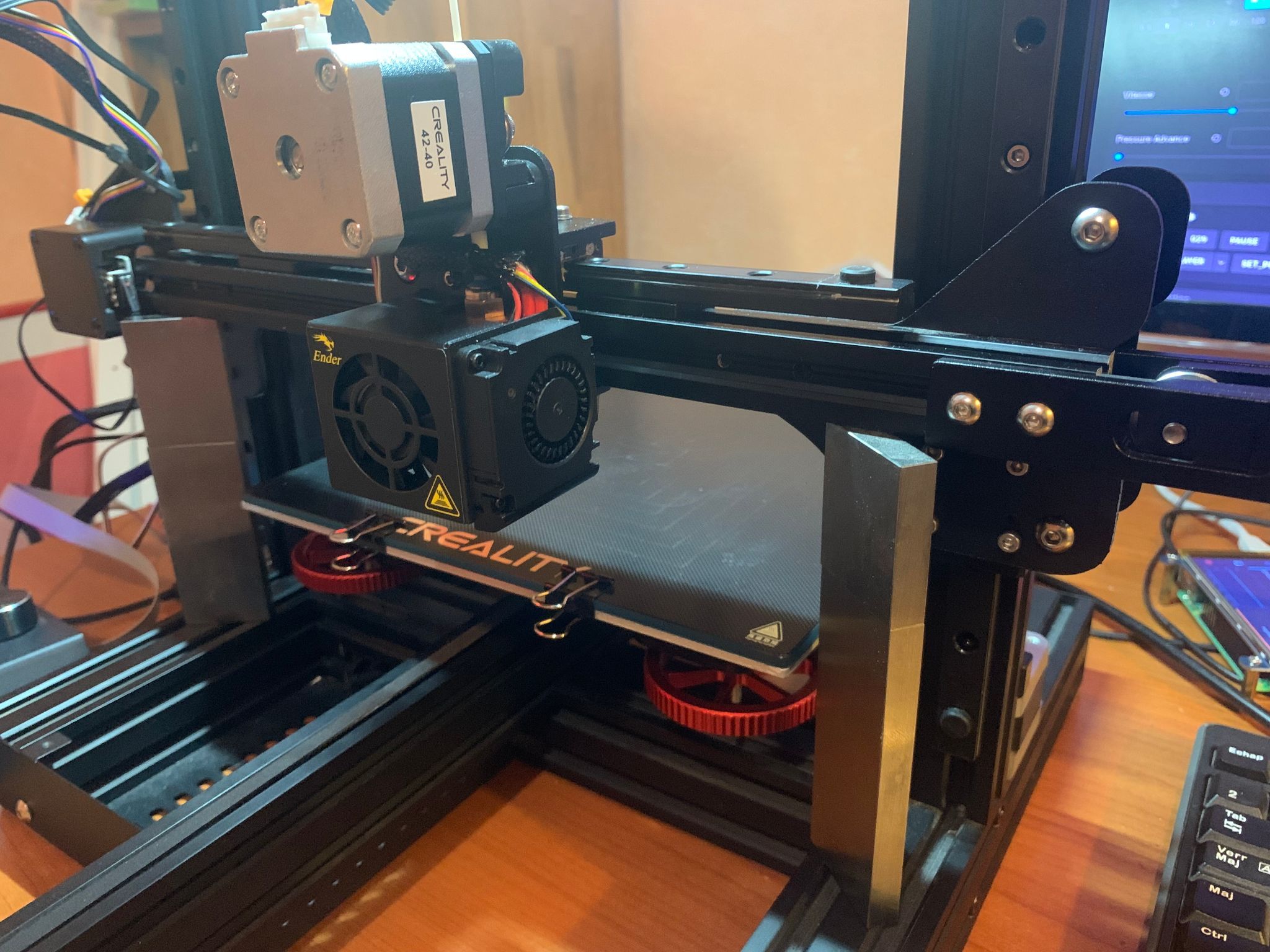

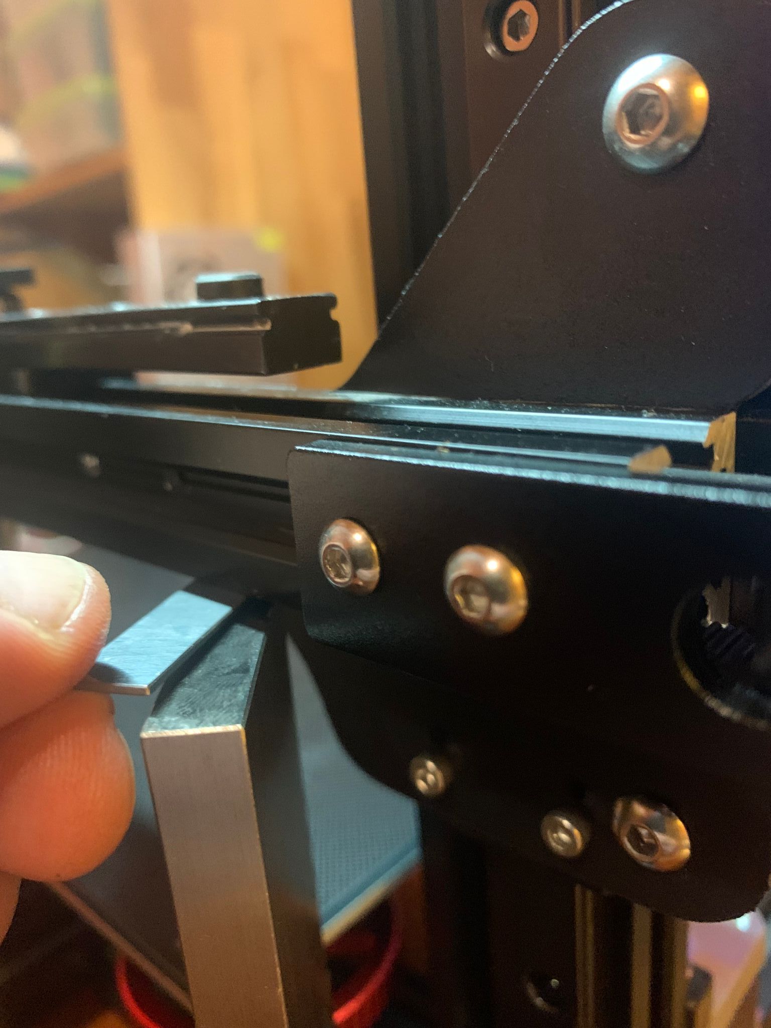

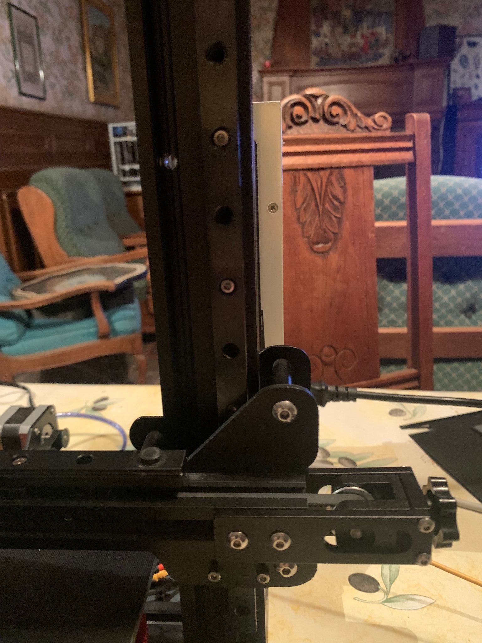

aldo_reset Posté(e) Aout 9, 2023 Auteur Partager Posté(e) Aout 9, 2023 (modifié) J'ai passé l'après-midi (pluvieuse) à régler la géométrie, et je pense y être arrivé : Géométrie générale du portique principal (Il y avait un jeu de 1/10 de mm). Dévissage des vis du portique d'impression pour donner du jeu. On peut dévisser les trois vis à gauche, le trois vis à droite et les deux vis à droite de support. Géométrie du rail linéaire gauche (proche de X=0) et du rail linéaire droit en utilisant des cales de précisions et un vernier (calé sur la largeur du rail). Géométrie des vis sans fin à gauche et à droite à l'aide de cales et d'un vernier. Réglage vertical du portique d'impression à l'aide de câles. Resserrage des vis. Au final, j'ai moins 5/100 entre les deux vis sans fin (probablement 1/100 à 2/100). J'ai également un palpeur et je regrette de ne pas avoir d'outil de mesure me permettant d'utiliser le palpeur (une tige télescopique à laquelle on fixe le palpeur) ce qui serait idéal. A la fin, j'ai fait un bed mesh et j'étais à moins de 5/100 sur l'ensemble du lit, soit la précision des vis et des moteurs. J'ai réalisé une première impression et effectivement le fonctionnement était beaucoup plus silencieux qu'avec des galets. J'attends les poulies et la courroie vendredi (on est mercredi). Bilan : favorable. Mais quel travail de réglage ! Quand on veut installer des rails, mieux vaut partir directement sur une Ender3 S1 et non une Ender 3 car on pourra installer des rails sur l'axe Y (impossible sur l'Ender3 d'origine). Modifié (le) Aout 9, 2023 par aldo_reset Lien vers le commentaire Partager sur d’autres sites More sharing options...

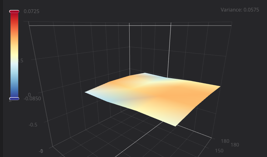

aldo_reset Posté(e) Aout 15, 2023 Auteur Partager Posté(e) Aout 15, 2023 (modifié) Pour clore le sujet, j'ai reçu les poulies et courroies et après la galère des réglages, cela fonctionne. Un grand merci : Je n'ai plus l'effet "chaloupe" qui déréglait l'imprimante et elle désormais plus précise. Après réglage du bed, je suis à 0 partout et c'est reproductible. Le bed mesh donne une surface lisse partout (blanche). Je reste persuadé que l'Ender 3 S1 Plus était un très bon achat et que l'investissement dans l'Ender 3 m'a permis de mieux comprendre le fonctionnement de l'imprimante, mais ne se justifiait pas. Quand on veut une imprimante rapide, des rails linéaires, une enceinte, etc ... il faut partir directement sur un imprimante cubique. Modifié (le) Aout 15, 2023 par aldo_reset Lien vers le commentaire Partager sur d’autres sites More sharing options...

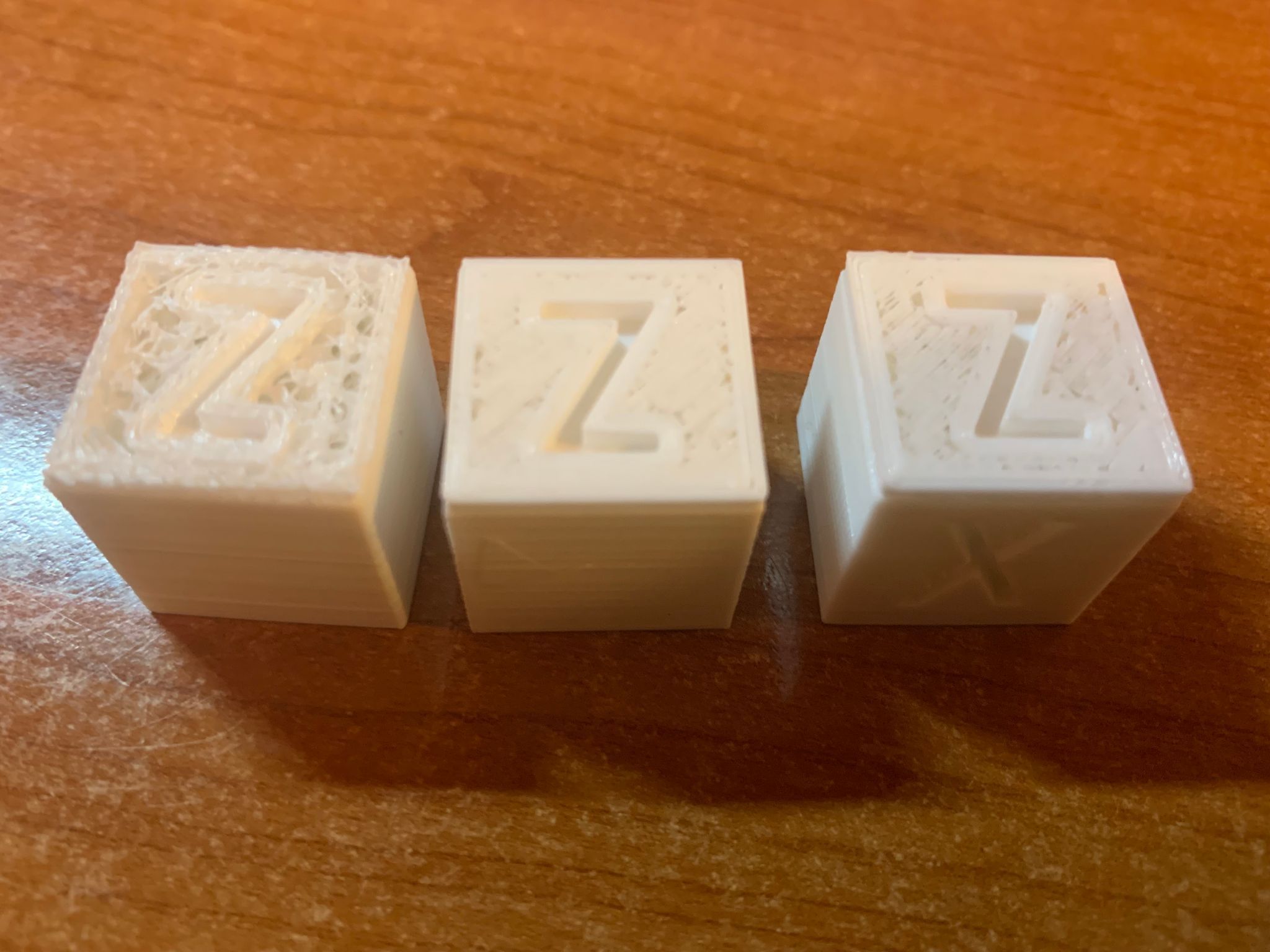

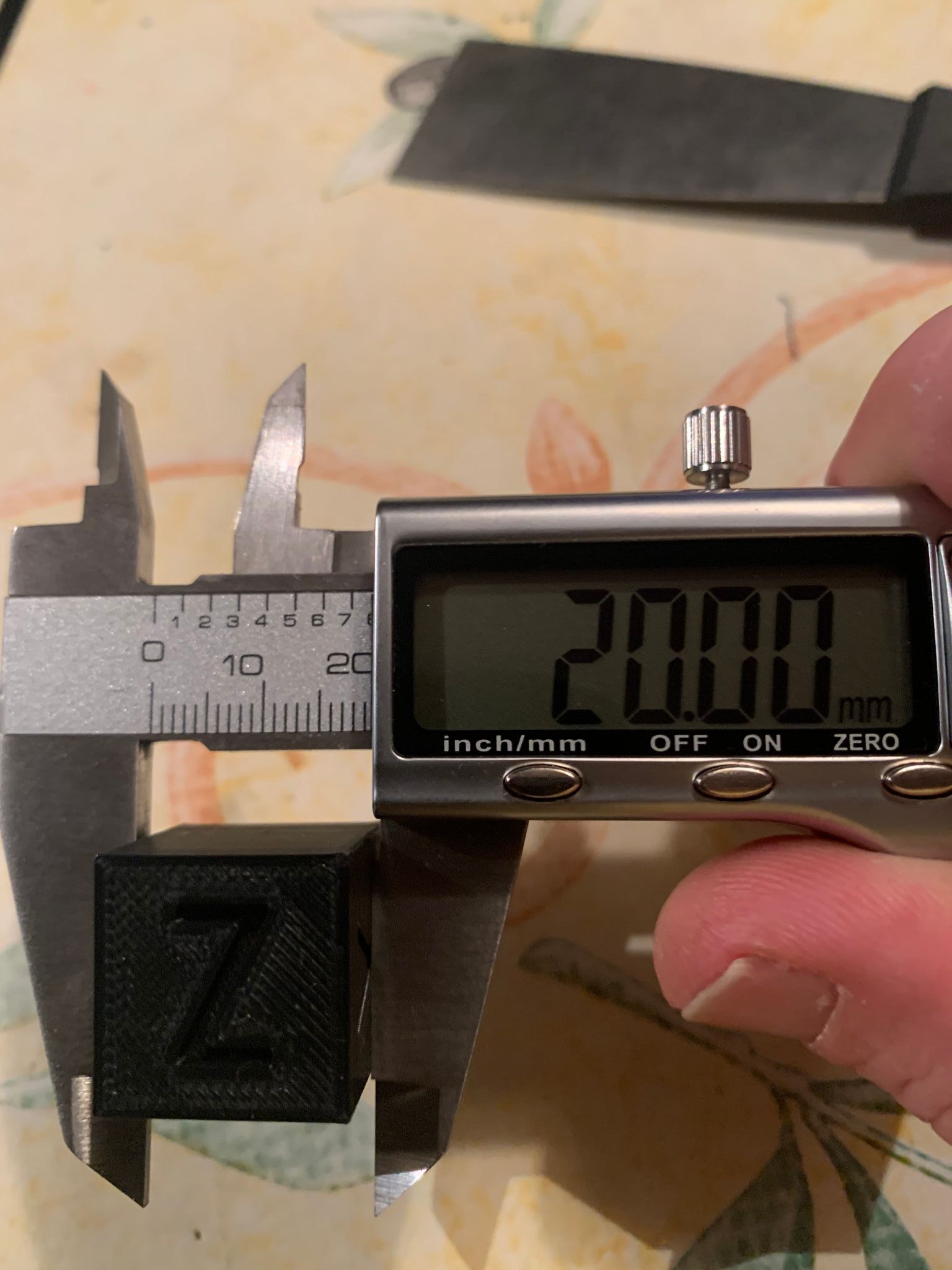

aldo_reset Posté(e) Février 22 Auteur Partager Posté(e) Février 22 (modifié) Je reviens vers vous au sujet de ce projet de double-rail : en fait l'Ender 3 + rails linéaires imprime très bien, avec une précision redoutable. * Changement de carte-mère (BIGTREETECH SKR Mini E3) et configuration des moteurs pour plus de précision. * Bed level avec BL-touch est proche de la perfection. Je fais des tests à trois reprises pour plus de précision. Je viens d'imprimer un cube de 2 cm avec une buse standard de 0,4mm en PLA 210°/60°et j'obtiens pile-poil 2 cm de tous les côtés. Quand j'imprime un raft, les fils sont alignés et quand la pièce est prête, elle est parfaite. Quand je sors la pièce, le raft reste en main et s'effile (je n'avais pas l'habitude de cela sur l'Ender 3 S1 Plus). Cerise sur la gâteau : elle ne fait presque plus aucun bruit, on entend seulement le ventilateur de l'extrudeur et le ventilateur de l'alimentation 220v, le bruit des mouvement se perd dans les bruits parasites. Donc c'était bien une bonne idée (mais un peu chère). Voilà qui clôt la discussion. Je joins mon fichier Ender 3 pour Klipper. Je ne connais pas la précision de l'impression, on est proche des limites. J'imagine que si je la mets dans un caisson, j'obtiendrai une imprimante de qualité professionnelle, imprimant des pièces ABS avec une très grande précision. Et tout cela me donne envie de construire une Voron ... maintenant que j'ai compris l'intérêt des guides linéaires. Merci à tous pour vos conseils. printer-creality-ender3-skr-mini-e3.cfg.txt Modifié (le) Février 22 par aldo_reset 1 1 Lien vers le commentaire Partager sur d’autres sites More sharing options...
