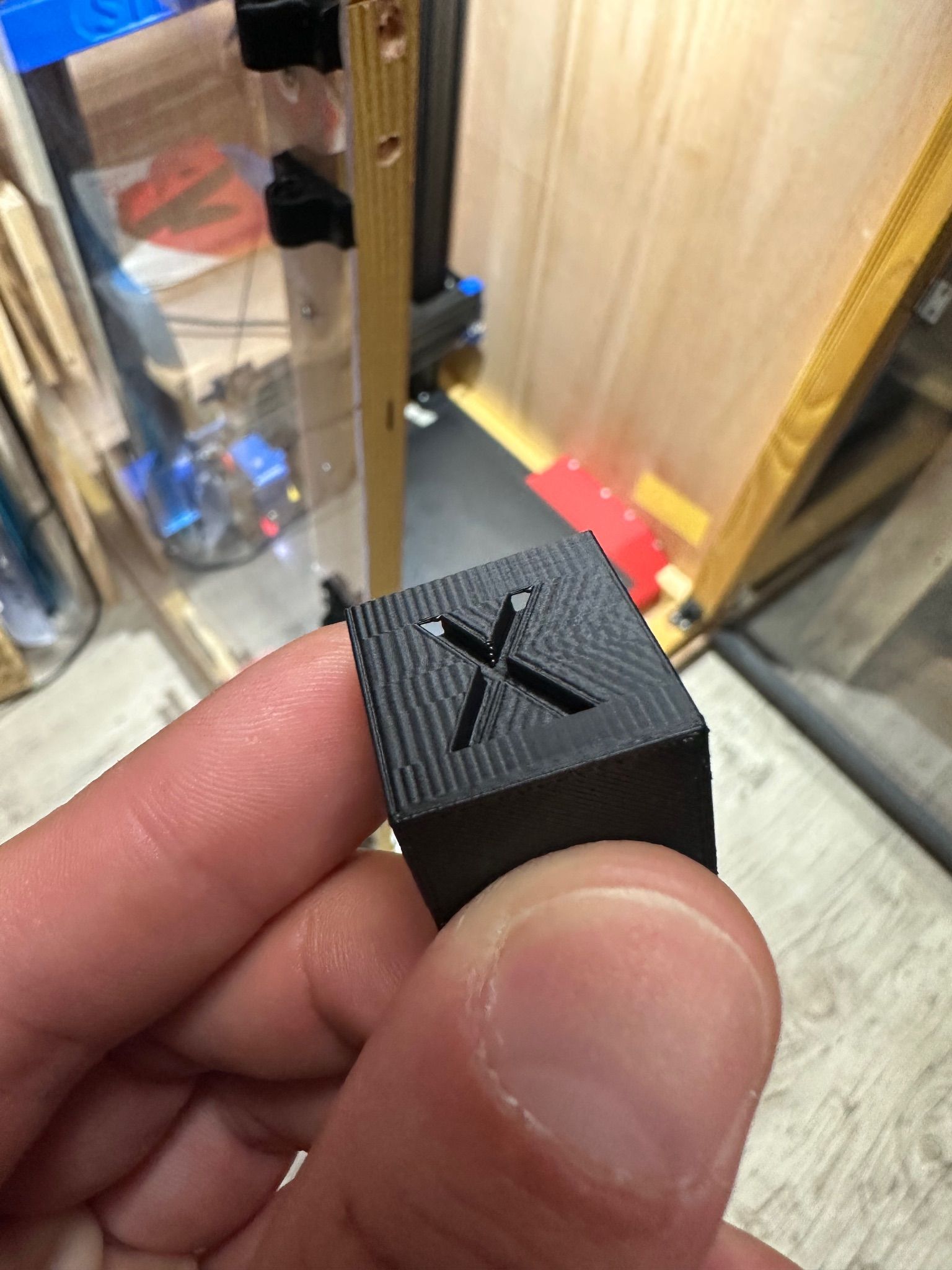

Bonjour à tous, je me suis mis en tête de monter un extrudeur bondtech lgx copperhead pour pouvoir monter en température, imprimer plus rapidement (raté), avoir un extrudeur à double entraînement (pour que mes filaments arrêtent de se faire bouffer par la simple roue d’origine) et pour le fun de la mécanique!
ça s’est plutôt bien passé, je suis sous klipper et tout est bien calibré niveau extrudeur.
par contre j’ai pas mal de ghosting sur l’axe X et je me demande si la config de lupgrade n’est pas mis en cause: la patte de fixation en alu qui relie lextrudeur au chariot et super fine! A la main ça bouge quand même pas mal et en lançant le test de résonnante via le sonic pad hai bien cru que tout allait dégagé tellement ça vibrait xD
du coup j’ai rajouté deux équerres en opposition sur le chariot/patte qui tiens lextrudeur mais j’ai toujours un peu de ghosting sur ces satané X…
quelqun a déjà eu ce soucis en utilisant cette « upgrade » ?

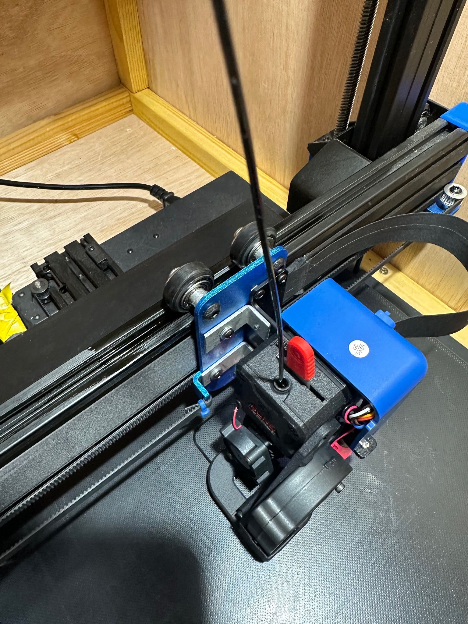

Désole je n'ai jamais effectué ce montage, as tu une photo de façon a voir comment est maintenue la tête ?

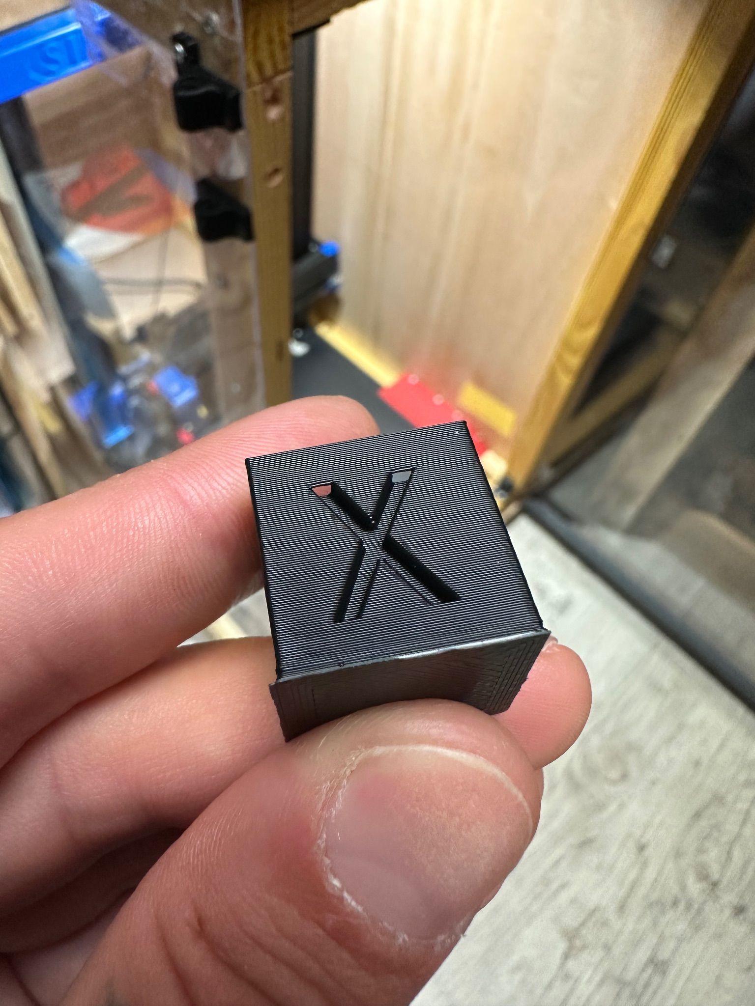

oui je te joins une photo, alors je viens de m’apercevoir que le galet inférieur du chariot avait quelques copeaux dinox collé dessus! J’ai  retendu la courroie avec un bras de levier, détendu un brin l’excentrique du galet inférieur et graisse légèrement le profilé alu, je tente un cube de calibration pour voir une différence
Bon problème réglé à priori
photo1: brute de réglage juste après calibration extrudeur
photo2: après réglage et NETTOYAGE DES PROFILES! (Le boulet…)

oui c'est good la plus de vibration donc de ghosting 😉
