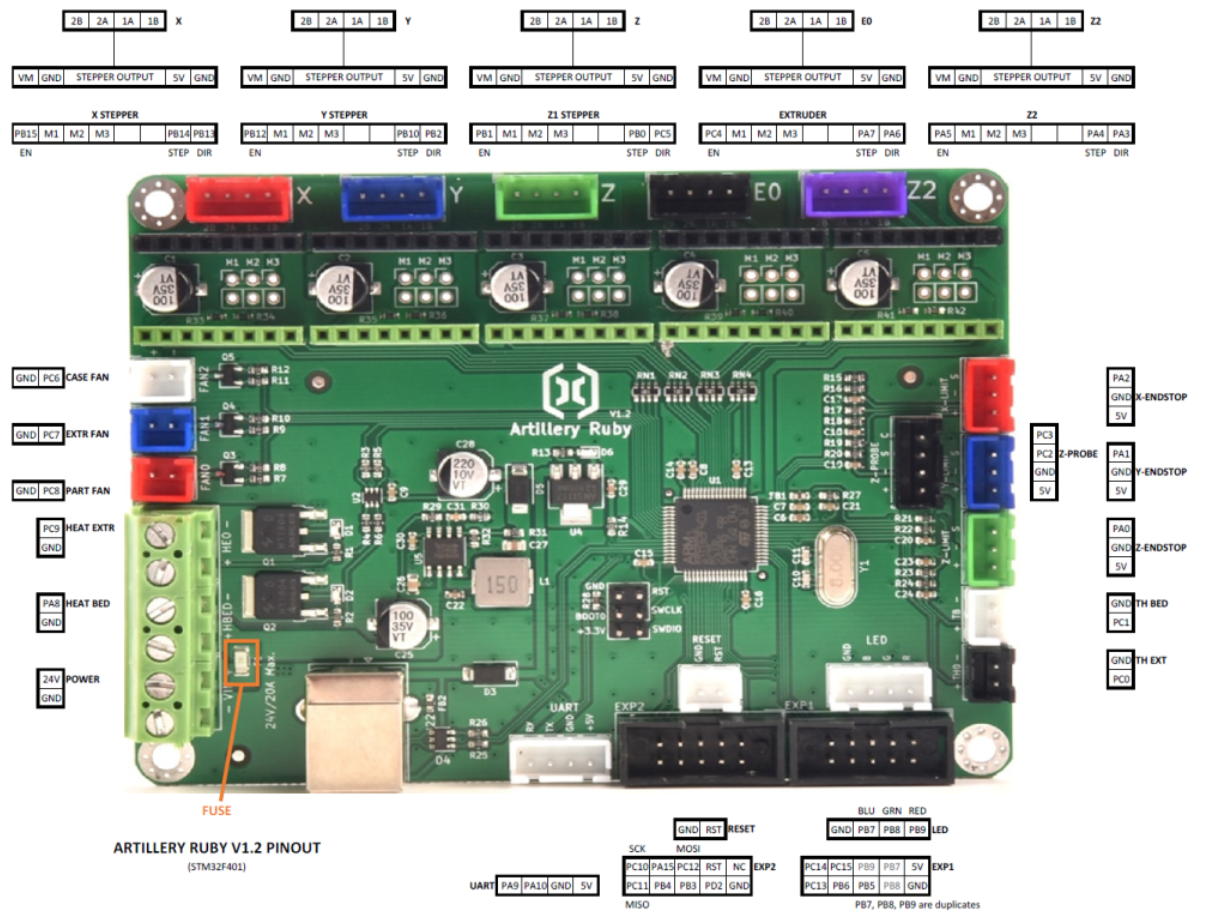

La carte mère est toujours celle d’origine de la machine, c’est une Artillery Ruby  V1.2  la puce est une ARMz  STM32F401 , celle que j’ai acheté au cas ou il faudrait un jour la changer est exactement la même avec la même puce.

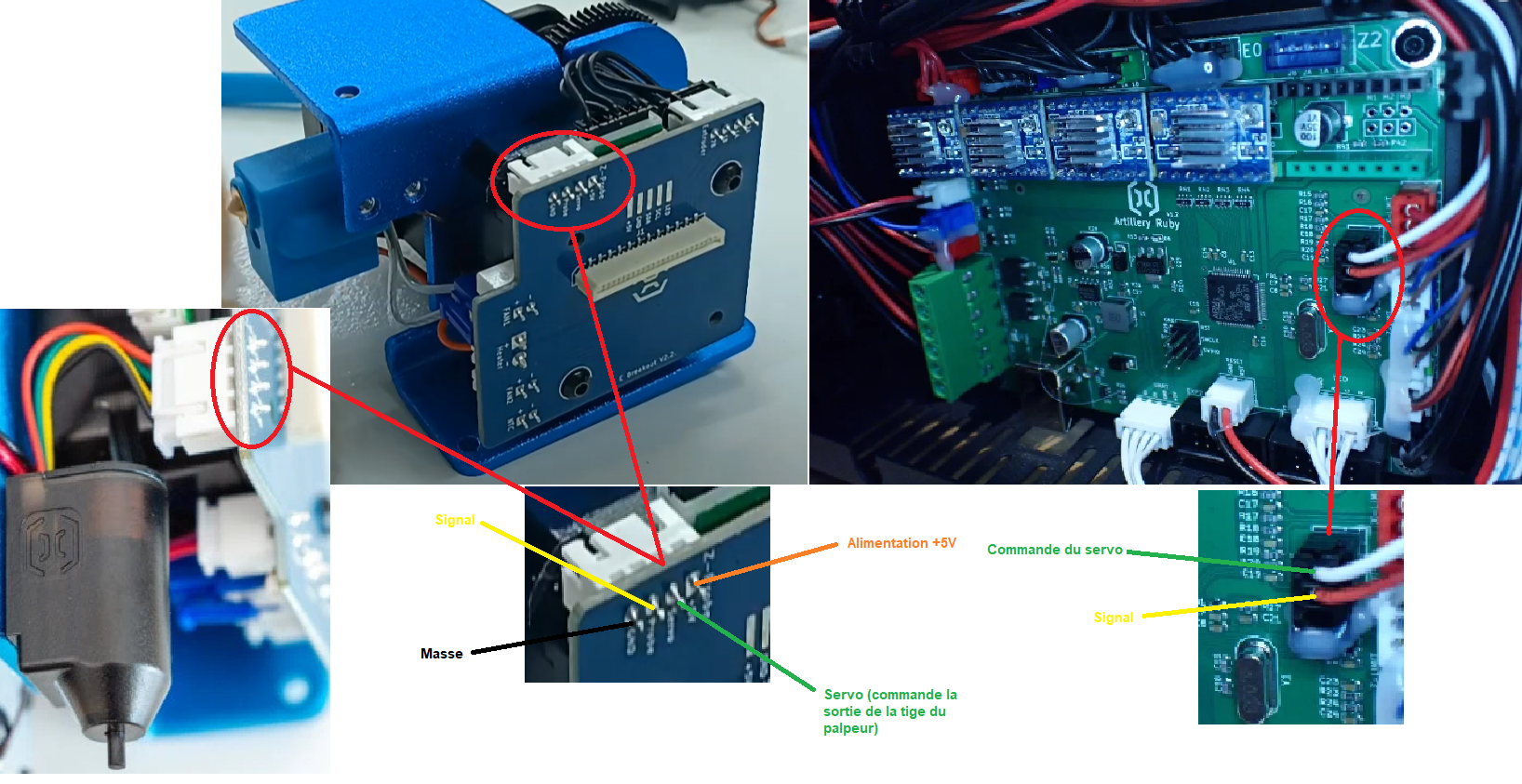

Bonjour JCB7729,
je ne connais pas la X2 car moi j'ai une X1.
Celui qui pourra surement te sortir de cette panade c'est MrMagounet, sur le forum, c'est lui que je qualifierait de réferent chez Artillery (X1,Genius,X2).
D'après ce que je lis, tu as un message d'erreur lié au BL touch (Celui d'artillery) as tu essayé d'appuyer sur continue pour voir? dans les différents menu de l'écran de la X2, dans la section mouvement, tu dois pouvoir commander la sortie et la rentrée du palper du touch cela fonctionne  il?
As tu remplacé la CM pour voir si cela améliore la situation ?

Bonjour Aldo007,
Merci pour ta réponse.
Alors, dans le menu de mouvement des axes, il y a juste X, Y et Z , pas de bouton de commande du palpeur et non, je n'ai pas changé la CM car je suppose qu'elle ne fonctionnerait pas directement sans y injecter le logiciel qui ne doit certainement pas être déjà dedans à l'achat (enfin, je suppose) et de plus, ça, je ne sais pas encore faire.
Effectivement, je pense également que Mr Magounet devrait pouvoir m'aider, mais il est peut-être parti en congé en se moment, sinon, je pense qu'il m'aurait déjà contacté.
J'ai voulu faire une vidéo avec mon téléphone et me l'envoyer en PJ sur mon ordi pour essayer de la mettre sur le forum afin de vous montrer ce qui se passe, mais même en basse résolution, ma courte vidéo est trop lourde (26Mo) pour pouvoir me l'envoyer sur mon email, du coup, j'essaierais avec mon appareil photo, mais ce n'est pas garanti non plus et je vois que sur le forum, c'est 9.77Mo maxi du coup je sais pas trop quoi faire car je ne sais pas comment , n'y avec quoi, compresser les fichiers.
Cordialement

Bonsoir JCB7729,
si je comprends bien, le home du Y fonctionne bien, alors qu'il y a un soucis sur le home du X. Quand au Z il ne fait même pas de home.
Dans un premier temps, je ferai un reset de l'EEprom (menu sur l'ecran), ensuite, je ferai un home du Y (normalement il devrait faire son cycle), ensuite un home du X (il devrait faire son cycle) si il ne le fait pas il y a un soucis soit de firm soit un PB de CM.
Ensuite concernant le Z, ne jamais mettre en contact la buse avec le plateau car lors du déploiement de lapin du BL touch, celle-ci frappe le plateau avant son déploiement complet.
A partir de là, tu peux tenter un home du Z (en gardant la main sur l'inter M/A au cas où accident buse plateau-> impact sur le verre du BED). si tout se déroule correctement, alors tu peux faire ton Zoffset et le mémoriser dans l'EEprom. Ensuite un nivellement du plateau, une sauvegarde dans l'EEprom, puis une tentative d'impression.
Ensuite on reprend les réglages de bases (estep, débit extrudeur, le PID extrudeur et le PID du BED).

voici le pin out de la carte rubis
Pour le test de la continuité, tu fais la mesure entre les pin du connecteur femelle du Zprobe coté CM  et le connecteur où est connecté le Zprobe sur la tête, ainsi tu mesure la continuité de tout le circuit (du départ jusqu'a l'arrivé).
Aldo

JC,
pour la procédure de flash, regarde dans la signature de MrMagounet, il y a une section flash pour la X2. Si tu as des soucis, contacte le en MP, je suis certains qu'il t'aidera.
Une suggestion, pourquoi ne pas abandonner la rubis et passer sur une carte plus fiable de chez bigtreetech. Moi perso j'ai mis une SKR2 dans ma X1 et j'en suis super content.
J'ai même fait la pièce pour faire la découpe pour la microSD de la CM sachant que tu ne l'utilise uniquement pour flasher l'imprimante, ensuite tu utilise le port USB et le port µsd pour lire tes fichiers à imprimer, et quitte à investir tu vires le touch de chez Artillery pour mettre à la place un vrai BL touch.
Mais cela reste juste mon avis.

Salut JC,
tiens si cela peur aider dans ta recherche. un truc m'interpelle, pourquoi sur la X2 il y a un capteur de Zendstop ? je me renseigne et te dis quoi.
image.thumb.png.9a63d811c4aed499838d351fe7a5d715.pngimage.thumb.png.224cf010c446315941b063d3ba6b623d.png
Tiens moi au jus pour la continuité.
Aldo

Salut Aldo007,
alors pour aujourd'hui, ben c'est madame qui a gagnée et idem pour demain donc pas touche à la machine jusqu'à jeudi 😪 mais bon, moi je suis à la retraite et elle, ce n'est pas pour demain alors il faut bien que je la sorte un peu de temps en temps avant qu'elle pète les plombs 😜.
En tous cas grand merci pour ses photos illustrées . En jaune, je suppose que c'est signal qui est écrit car on ne voit pas très bien sur le blanc.

Salut JC,
pas de soucis, oui e, jaune c'est "Signal", j'ai fait une correspondance avec la couleur des fils.
Ok on reprend quand tu veux.
Pour le capteur Zendstop, MrMagounet m'as confirmer qu'il n'était pas câblé, uniquement si on désir virer l'ABL touch de chez artillery pour revenir à une conf style X1 (Mais dans ce cas il faut modifier le firm).
