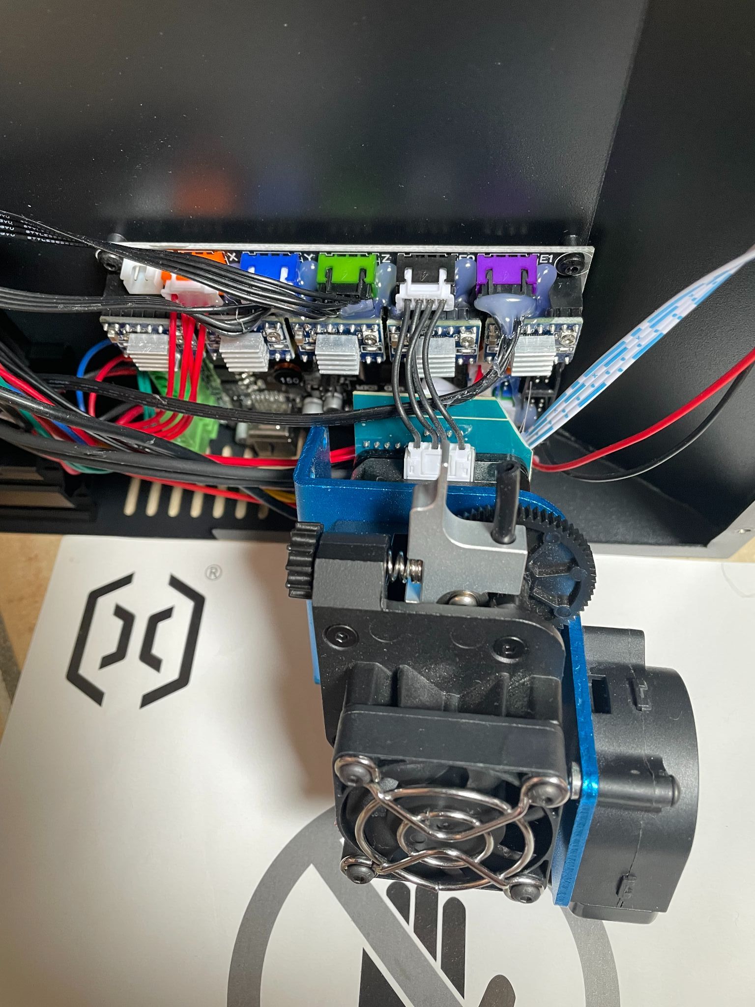

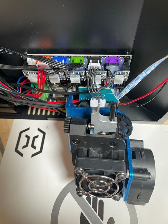

Zébulon69 Posté(e) Aout 3, 2023 Partager Posté(e) Aout 3, 2023 Bonjour à tous, Je possède une Artillery Genius (premier modèle sans BL Touch) qui fonctionnait bien jusqu'au jour où : durant ma dernière impression (il y a déjà 3 mois environ) le moteur de l'extrudeur a arrêté de fonctionner alors que les mouvements XY et Z ont continué normalement... donc impression stoppée en cours de route. Et depuis, l'extrudeur ne fonctionne plus. Lorsque je veux insérer du filament, rien ne se passe (aucun problème à l'écran). J'ai contacté le SAV d'Artillery, qui m'a suggéré un certain nombre de test : brancher le moteur de l'extrudeur sur le connecteur X : ça fonctionne donc le moteur en lui-même n'est pas en cause (j'ai quand même changé la carte et la nappe de l'extrudeur). Ensuite on me demande de brancher l'extrudeur sur le port E0 de la carte mère en mettant la buse à 200. Et là, j'ai répondu au SAV que je n'y suis pas arrivé : ça ne fonctionnait pas, puisque la buse ne peut pas chauffer à 200 ayant dû déconnecter la nappe (qui permet de chauffer je présume ?) qui n'est pas assez longue pour que l'extrudeur atteigne la carte mère (voir photo). J'espère avoir été clair ? En tout cas, j'en suis là aujourd'hui et j'attends la réponse du SAV. Motard Geek me reconnaitra peut-être puisque j'ai aussi posté sur le Forum WAF mon dernier Jeno 3 pouces et j'ai déjà évoqué mon souci... Au plaisir de vous lire si vous avez des suggestions à me soumettre. Je vous en remercie par avance. Martial Lien vers le commentaire Partager sur d’autres sites More sharing options...

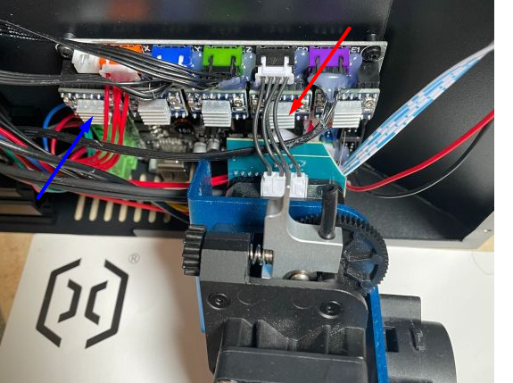

MrMagounet Posté(e) Aout 4, 2023 Partager Posté(e) Aout 4, 2023 salut @Zébulon69, alors si l'extrudeur installé et branché normalement rien ne ce passe quand tu demande de l'extrusion ou rétraction pas de réaction moteur. Alors que ce moteur fonctionne brancher en X a 99% ton soucis est le driver E0 HS. Pour en être sur ce que tu va faire c'est remonter la tête extrudeur titan sur l'imprimante a sa place rebranché les nappe tout comme il faut (tous cela machine eteinte hein), puis tu ouvre le boitier et tu va délicatement permutter le driver X flèche bleu avec le driver E0 flèche rouge. Attention y a peut être de la colle chaude une sèche cheveux d'aidera a la faire ramolir. si tu remet en route l'imprimante et que ton driver E0 est bien HS, a présent ton extrudeur doit fonctionner mais pas ton axe X, dans ce cas il te suffira d'acheter un driver neuf et remplacer le défaillant. 1 Lien vers le commentaire Partager sur d’autres sites More sharing options...

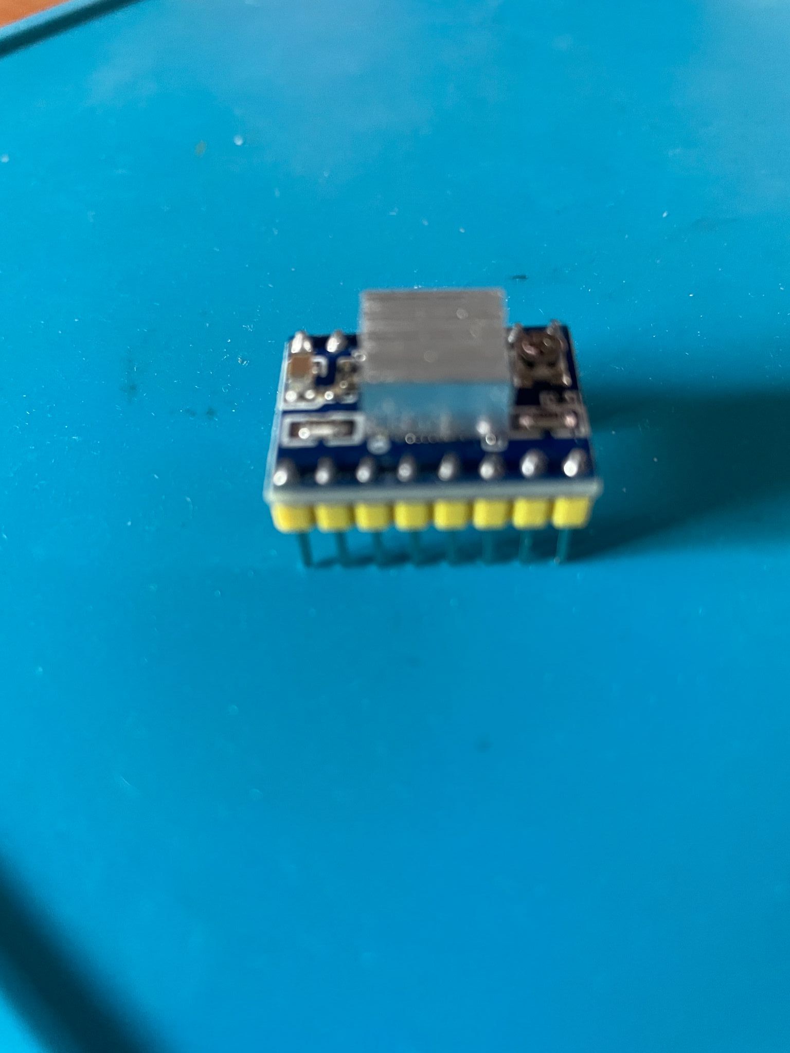

Zébulon69 Posté(e) Aout 4, 2023 Auteur Partager Posté(e) Aout 4, 2023 Bonjour MrMagounet et grand merci pour votre réponse rapide et très claire ! Je viens de respecter scrupuleusement votre conseil, j'ai inversé X et E0 et comme attendu : le moteur d'extrusion fonctionne bien mais pas l'axe X. Donc mon driver E0 doit être HS. Pourriez-vous me donner la référence et où acheter ce driver svp ? De plus, comme j'ai un peu peur de faire une bêtise, pourriez me confirmer que c'est bien ce que j'ai enlevé et pris en photo ci-dessous qui est à changer svp ? Je vous en remercie par avance. Cordialement. Martial J'ai trouvé ce lot de 5 drivers : https://fr.aliexpress.com/item/1005001265723509.html?spm=a2g0o.cart.0.0.55fe378dKP51kg&mp=1&gatewayAdapt=glo2fra Je suppose qu'il est bien compatible ? Lien vers le commentaire Partager sur d’autres sites More sharing options...

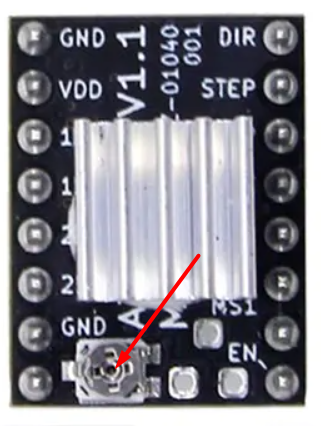

MrMagounet Posté(e) Aout 29, 2023 Partager Posté(e) Aout 29, 2023 Salut @Zébulon69 alors sur les Artillery l'ajustement du Vref est un réglage qui permet d'alimenté le moteur de ton axe avec un courant adapter a ce dernier, si le courant est trop faible le moteur risque de sauter des pas et trop important le moteur va surchauffer ce qui a la longue risque de lui faire rendre l'âme. sur un driver 2100 de Artillery tu as un potentiomètre sur le dessus qui permet l'ajustement du Vref, la procédure est assez simple, il te faut un petit tounevis de precision (si tu en as en ceramique cela est encorte mieux car evitera de faire un cour circuit accidentel, moi j'utilise des tournevis de précision métallique car j'ai rien d'autre sous la main), et un multimetre que l'on place en voltmetre. La procédure c'est assez simple tu met l'imprimante sur le cote boitier ouvert et tu remplace le ou les driver a changer (tu as que la E0 a changer normalement toi), une fois en place tu met l'imprimante sous tension et avec le multimètre tu prend le cable positif et tu met la pointe sur le potentiomètre de ton driver, et le cable de masse sur un point de masse comme la carcasse par exemple, tu pourras lire la valeur de Vref de ton driver, il te faudra ajuster avec le petite tournevis la valeur. Pour le driver d'extrudeur je te recommande une valeur de Vref d'environ 0,72v c'est largement suffisant pour ce type de moteur, par defaut il était de 0,96v ce qui est a mon sens trop important et entraine une chauffe important sur les grande impression ou avec multiple retraction. P.S : soit super prudent car avec le multimetre et le tournevis si tu touche quelques chose qu'il ne faut pas tu peux créer un CC ce qui peut endommager des composant mais pire tu peut prendre toi aussi. Lien vers le commentaire Partager sur d’autres sites More sharing options...
