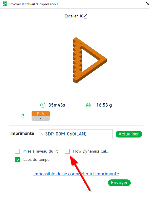

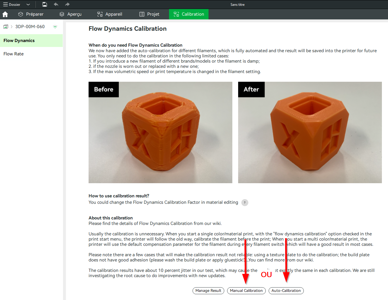

Avec la dernière version de Bambu Studio et du firmware parues cette semaine, pour une filament donné (marque et matière), si j'effectue une calibration de flux dynamique manuelle ou automatique à partir du nouvel onglet calibration de Bambu Studio et que j'enregistre le facteur K, je n'ai plus besoin de valider l'option Flow Dynamics Calibration au moment ou j'envoie le fichier à imprimer et effectuer une nouvelle calibration à chaque impression !
Vrai ou faux ?
Si moi y en a utiliser ça pour le PLA de chez TOTO
alors quand j'imprime un objet avec le PLA de chez TOTO, moi y en a plus besoin d'utiliser ça
vrai ou faux ?
Je dirai vrai, il va prendre le K-Factor défini pour ton filament 🙂 Y'a ça sur la P1P depuis longtemps et suite à une MAJ tous mes K-Factor étaient passés à 0 et du coup j'ai vu direct que ça les prenait en compte au 1er print sans flow calibration 😄
