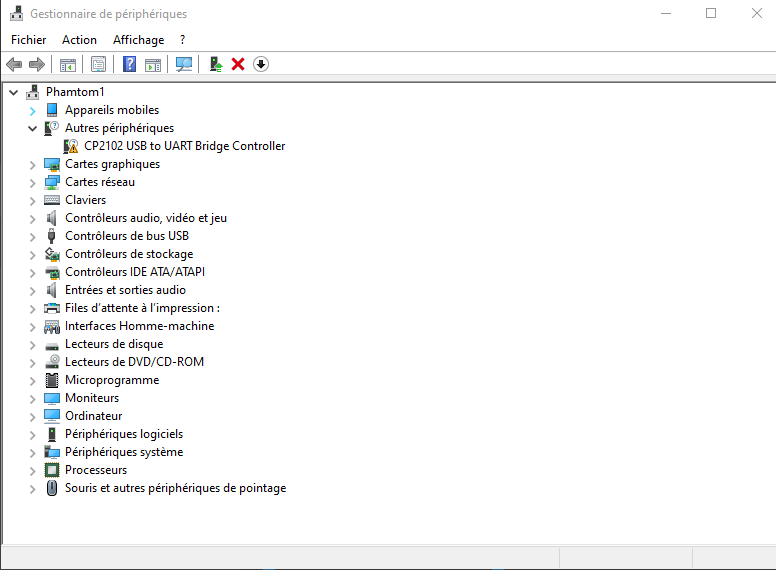

lulu67340 Posté(e) Aout 6, 2023 Partager Posté(e) Aout 6, 2023 (modifié) Ca fait quelques mois que je n'ai pas utilisé mon imprimante Anycubic Mega S . j'ai demenagé entre temps je veux la remettre en route et j'ai ceci : C'est quand même pas le nouvel air qui lui déplait.. Je ne pas tout commprendre !! Qu'Est ce que c'est que ce binz !! Avant j'avais un pilote du type CH340 je l'ai réinstaller mais le prends pas ?? quelqu'un a un pilote pour s'te machine ou elle est déjà tellement obsolète que l'on peut plus l'utiliser sur WIN 10 PRO 64 machin ?? Merci pour vos lumière car je n'arrive a rien !! Moi je voulais juste imprimé un truc aujourd'hui et comprends pas pourquoi quand on a pas brancher son imprimante elle ne serait plus reconnu.. Modifié (le) Aout 6, 2023 par lulu67340 Lien vers le commentaire Partager sur d’autres sites More sharing options...
Kachidoki Posté(e) Aout 6, 2023 Partager Posté(e) Aout 6, 2023 Salut, C'est marqué dessus, c'est un pilote pour CP2102 qu'il te manque. C'est très commun comme contrôleur, comme le CH430. Maintenant, es-tu sûr qu'il s'agit bien de l'interface de ton imprimante ? Car il n'y a pas de raison qu'elle ait changé de type d'interface durant le déménagement. Sauf si c'est toi qui a changé d'interface UART entre temps. Lien vers le commentaire Partager sur d’autres sites More sharing options...
lulu67340 Posté(e) Aout 6, 2023 Auteur Partager Posté(e) Aout 6, 2023 (modifié) Oui j'ai mis maintenant ce pilote mais je ne capte rien !! ca marche malgré que le port n'est plus reconnu automatiquement et ne nombre de bauds est complètement farfelu .. dans le pilote il est a 9600 et sur simplify faut le mettre sur 250000 je ne comprends mais alors quedal.. de même que ce UART connait pas !! Jamais été présenté. !! ... . Bon l'essentiel étant que cela fonctionne merci !! Modifié (le) Aout 6, 2023 par lulu67340 Lien vers le commentaire Partager sur d’autres sites More sharing options...
lulu67340 Posté(e) Aout 6, 2023 Auteur Partager Posté(e) Aout 6, 2023 Puis j'ai des pertes de communications avec l'imprimante a quoi cela peut être du et est ce qu'en travaillant avec la carte sd je risque la même chose?? Lien vers le commentaire Partager sur d’autres sites More sharing options...
