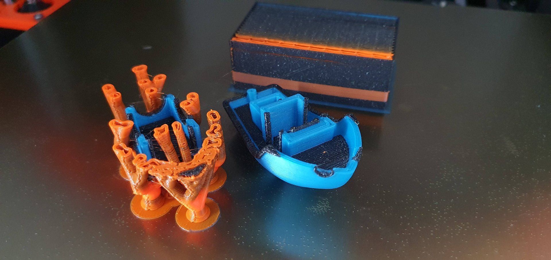

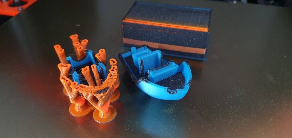

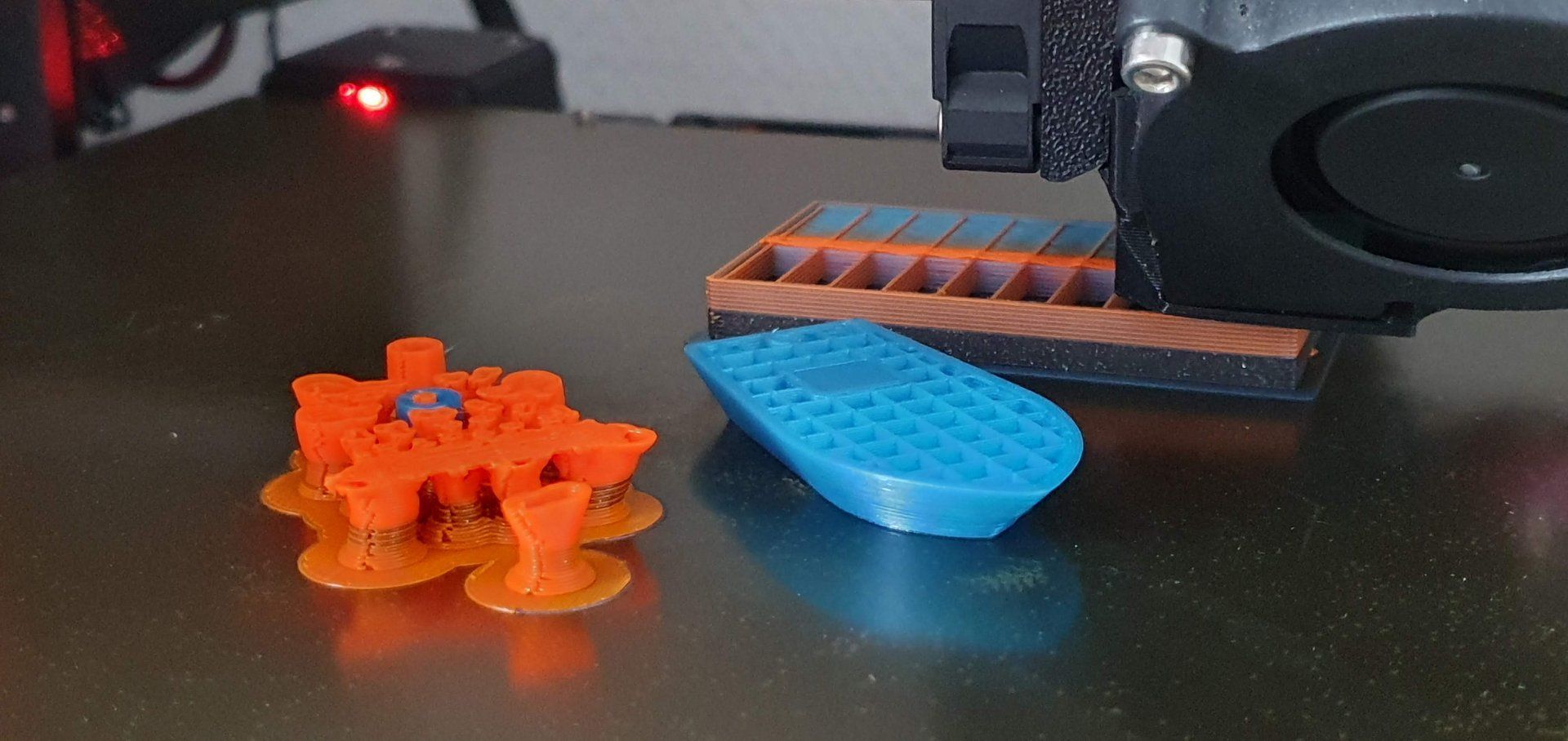

Et voici le résultat PIMP MY BENCHY 🤪
Bon en vérité j'ai du arrêter le print à ce niveau là :
Comme je m'y attendais, la machine m'a appelé quelques fois pour débloquer la situation. La plupart du temps il s'agissait simplement de sortir le filament et de recouper la pointe. Mais à deux moments, quand j'ai arrêté et là où on voit une ligne vide dans la tour de purge, l'imprimante n'a rien pu faire pour détecter le problème de buse bouchée et a continué d'imprimer en grignotant le filament.
Dans 100% des cas, il s'agissait d'un passage de PETG vers PLA, à cause de la différence de température, pour une raison toute simple. Llors du changement de filament, on passe de 230°C à 205°C avant même que le PETG ne soit déchargé. Forcément quand le PLA arrive à la hotend, elle a eu tout le temps de refroidir, et pousser du PETG à 205°C pour purger, c'est difficile.

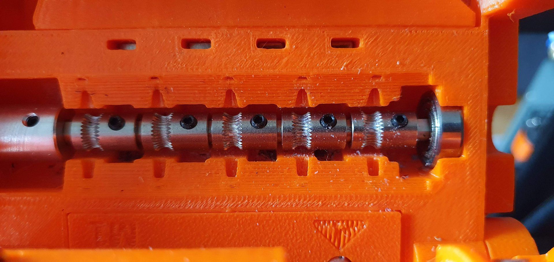

Au moment où j'ai arrêté, je n'arrivais plus à insérer le filament bleu, ça bloquait dans le MMU. Comme la machine est dans un placard, je n'ai pas cherché à me contorsionner pour dépanner plus loin et j'ai stoppé le test qui était déjà bien avancé.
Le dernier blocage vient d'un manque de maintenance, ou plutôt d'une sacré dose de négligence de ma part. Il y avait une tonne de résidus au niveau des galets d'entrainement, et l'un des résidu s'est bloqué sur la vis d'un des galets. Rotation moteur entravée. (On ne voit pas bien sur la photo.)
Même si ça s'est terminé en fail de print étant donné les conditions, ce test est concluant pour moi. Le nouveau firmware du MMU à très bien joué son rôle, et le dépannage est grandement facilité. C'est plutôt encourageant en ayant rien changé du tout mécaniquement ni électroniquement.

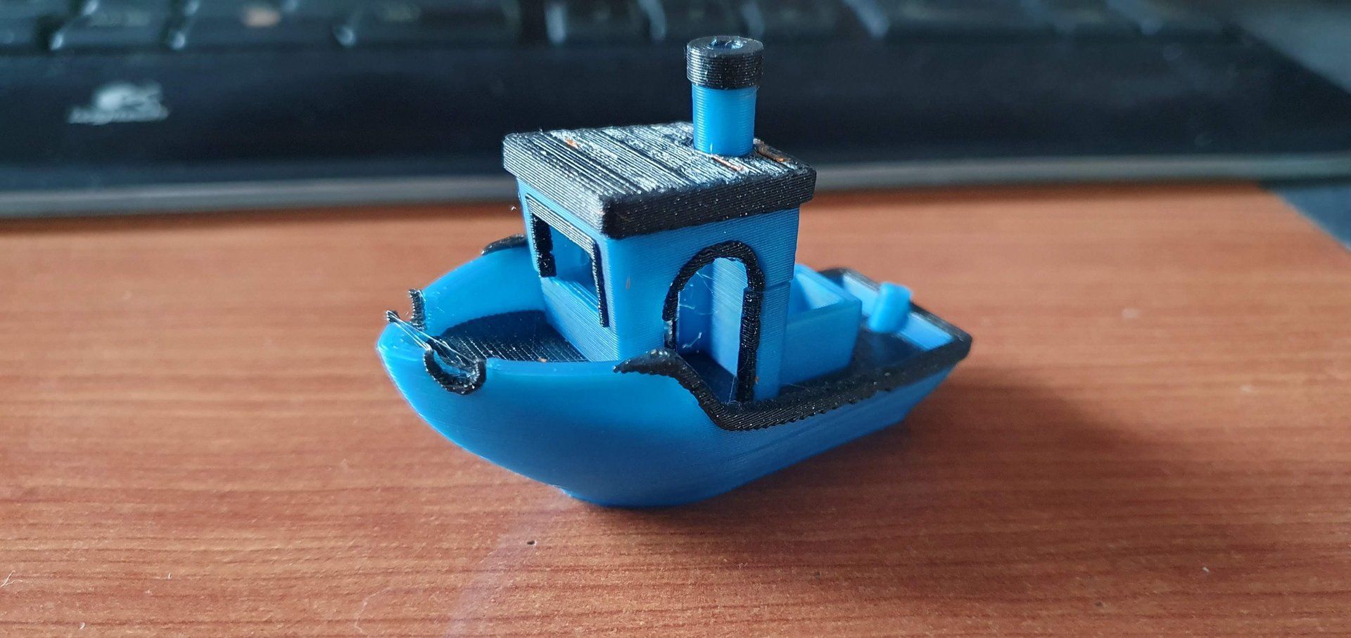

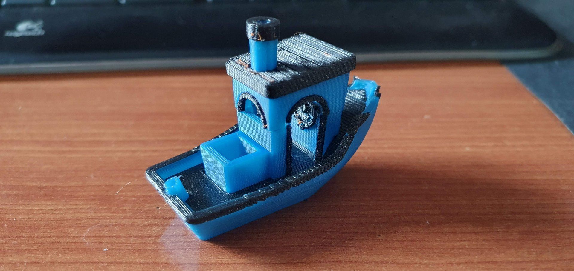

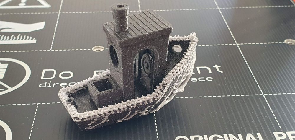

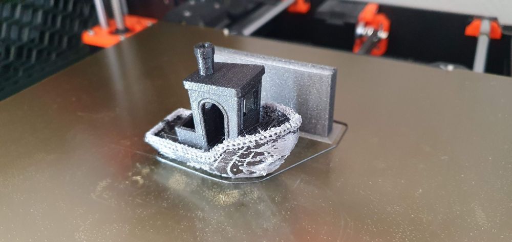

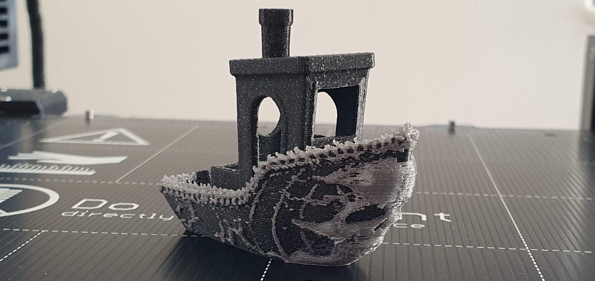

J'ai enfin eu le temps de lancer une impression multi-couleur dans des conditions "normales". Un Ghostship Benchy.
144 toolchanges, 0 problème, 0 intervention manuelle.
Ca string pas mal sur le gris, ce qui est plutôt normal étant donné le modèle. Ceux qui ont suivi mon test sur la MK4 et qui ont l'œil peuvent apercevoir, sur la photo précédente, le VFA visible sur le toit du bateau. Après un petit coup de chaud le voilà propre :

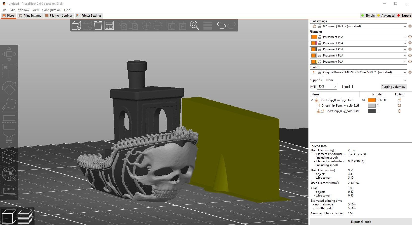

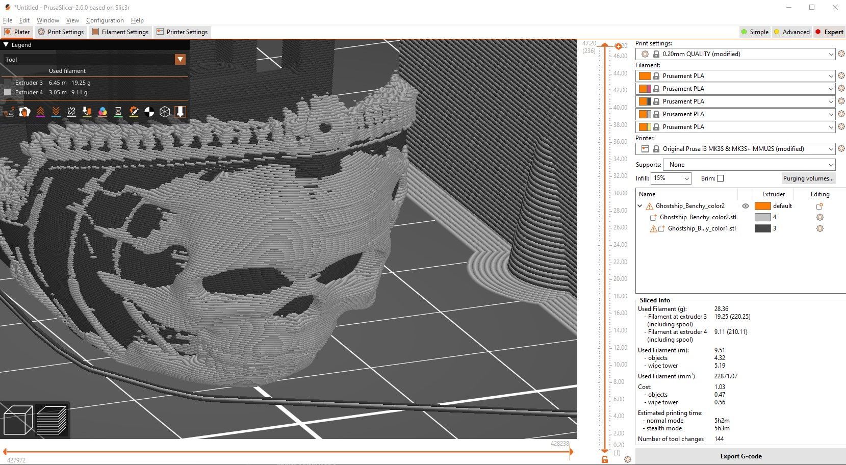

J'ai volontairement réduit de moitié la purge pour le test, et de toute façon cela suffisait. J'en ai profité pour jouer avec les nouvelles fonctions, comme le cone de stabilisation de la tour. La machine s'en est sortie à merveille, surtout lorsqu'on regarde le détail de la prévisualisation avec les petites crottes partout, les parois fines à souhait etc... :

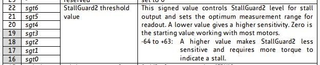

Concernant la sensibilité du homing. J'ai effectué le réglage préconisé, c'est à dire utilisé M707 et M708 pour lire et écrire le registre du MMU qui concerne la fonction StallGuard2 des TMC. Attention, ça ne fonctionne pas avec pronterface, et octoprint demande un réglage spécial, tous deux à cause d'un x qui doit être en minuscule et qu'ils transforment en majuscule.
Par défaut mon MMU était sur une sensibilité de 7, même après un factory reset, alors qu'a priori la valeur par défaut devrait être de 6. Une grande valeur veut dire moins sensible, donc mon MMU était particulièrement peu sensible, et n'arrivait pas à effectuer son homing correctement (pourtant sans terminer sur une erreur).
J'ai testé plusieurs valeurs :
  • A 6 aucune différence notable
  • A 5 le bruit de broutage à disparu, mais il y a toujours un léger "clac" au retour du idler
  • A 4 le MMU est totalement silencieux.
4 n'est pas une valeur commune d'après les retours. J'en déduis que mon MMU2S doit avoir un souci d'ordre mécanique quelque part. Mais dans ces conditions et avec ce nouveau firmware, il fonctionne très bien. En prime, il est bien plus silencieux qu'avant au démarrage comme en impression.
