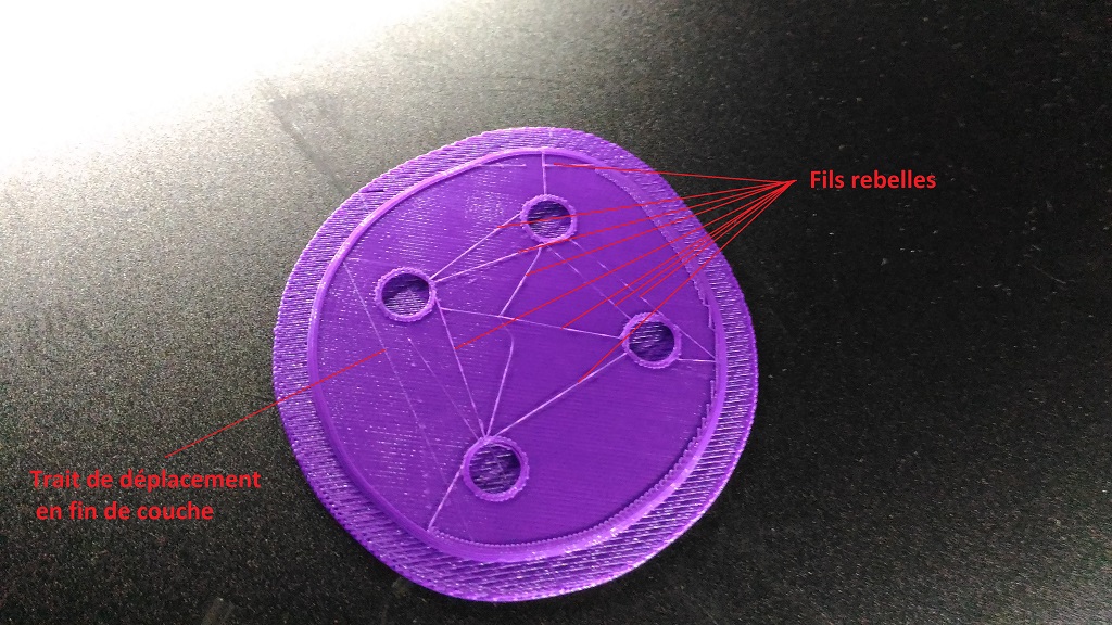

Je viens vers vous pour vous demander quels réglages modifier dans Ideamaker pour éviter ces fils rebelles, à l’intérieur pour de l'infill, c'est pas grave,
ça ce voit pas, mais entre les couches du top, pas cool si on voit des traits et si la pièce doit être propre.
Et aussi quand la tête ce déplace d'un bout à l'autre de la pièce, j'ai aussi un frottement, comme si elle touchais, je pensais que c’était le réglage Z-hop dans Ooze, mais si je le modifie, ca me rallonge carrément l'impression de plusieurs heures.
Une petite photo
Merci beaucoup
@++  Chris67
Les "fils rebels" c'est de l'oozing de la matière continue de s'extraire lors du déplacement de la buse.

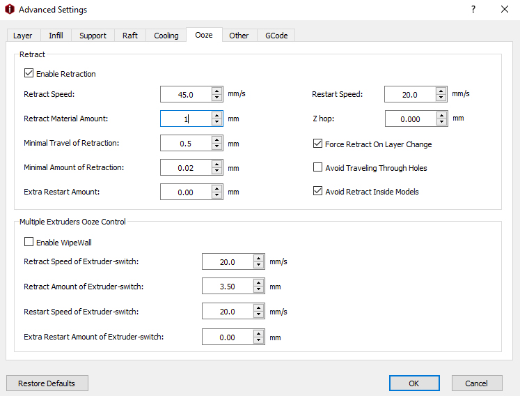

Voici mes paramètres concernant le esun (T° 210 plateau 60°C)
Concernant l'autre trait je sais pas si on peut le configurer

Avez vous un "Lift Retractation Vertical" (ce paramètre permets de remonter le Z) ?
ah si c'est la case Z hop sur la photo que j'ai posté
on utilise ideamaker qui est développé pour la raise
je parlais bien de Z-hop dans mon 1er post, si on modifie cette option, sur certaines pièce la durée d'impression peut varié de 6h sans cette option contre 26h avec cette option !!!!!

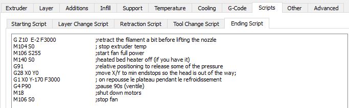

il suffit d'ajouter en premiere ligne du "script de fin" une commande déplacement du Z et un retract 'forcé" du filament
exemple :
G1 Z10 E-2 -> remonte de 10 mm par rapport à la dernière position (attention de pas dépasser la hauteur max de print avec ce mouvement ) et rétracte le filament de 2 mm.... ensuite parker la tête
L'on peut même ajouter une vitesse d’exécution, selon les FW.... exemple G1 Z10 E-2 F3000
Les valeurs en vert étant des exemples
c'est une solution

Parce que tu ne rétractes pas le filament suffisamment et monter la buse de seulement 5 dixième de mm c'est beaucoup trop peu pour casser la jonction avec la piéce
enfin , c'est mon avis ;)
En effet c'est qu'une estimation, je suis persuadé qu'il faudra rajouter une heure de plus :emoji-E412:
Personnellement je ne trouve pas problématique de voir un passage de buse tant que la pièce n'est pas déformée et pour que se soit optimal il faudrait que cette procédure se fasse sur les dernières couches de l'objet, car au remplissage on s'en fou un peu ^_^

script fin de gcode (la 1ere ligne évite la dernière 'bavouille" et relâche la pression sur le filament)

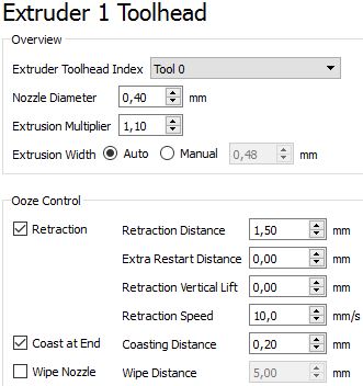

exemple de mes parametres extrusion (différents selon les machines/filament..)
je n'ai pas de 'spidermerdes' avec ces parametres pour ma machine/extrudeur

Si si @La Bidouilleje crois bien que nous parlons de la même chose.
Mais y-a plusieurs moyen d'y arriver
Le GCode de fin comme tu l'explique très bien et les paramètre du Slider. Tu utilise toi la rétractation avec le paramètre Coast Distance qui permets de vider la buse en poussant plus de filament durant Xmm.
Alors que moi j'utilise/j'ajoute (car parfois je trouve que ça ne suffit pas) Lift Retractation Vertical qui fait une remonté du Z au moment de la rétractation.
Et bien entendu Lift Retractation Vertical étant un déplacement supplémentaire ceci ajoute du temps à l'impression.
